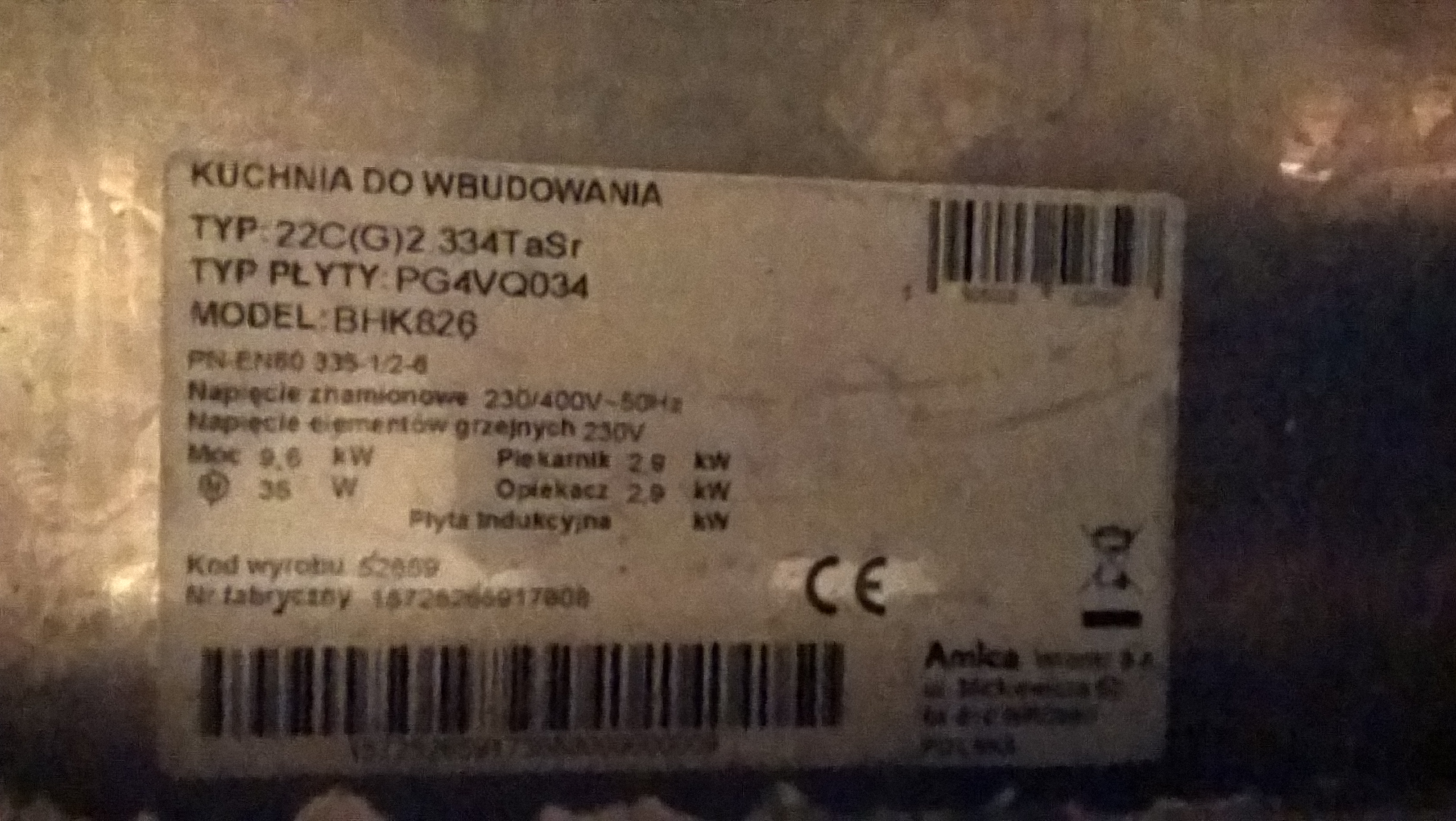

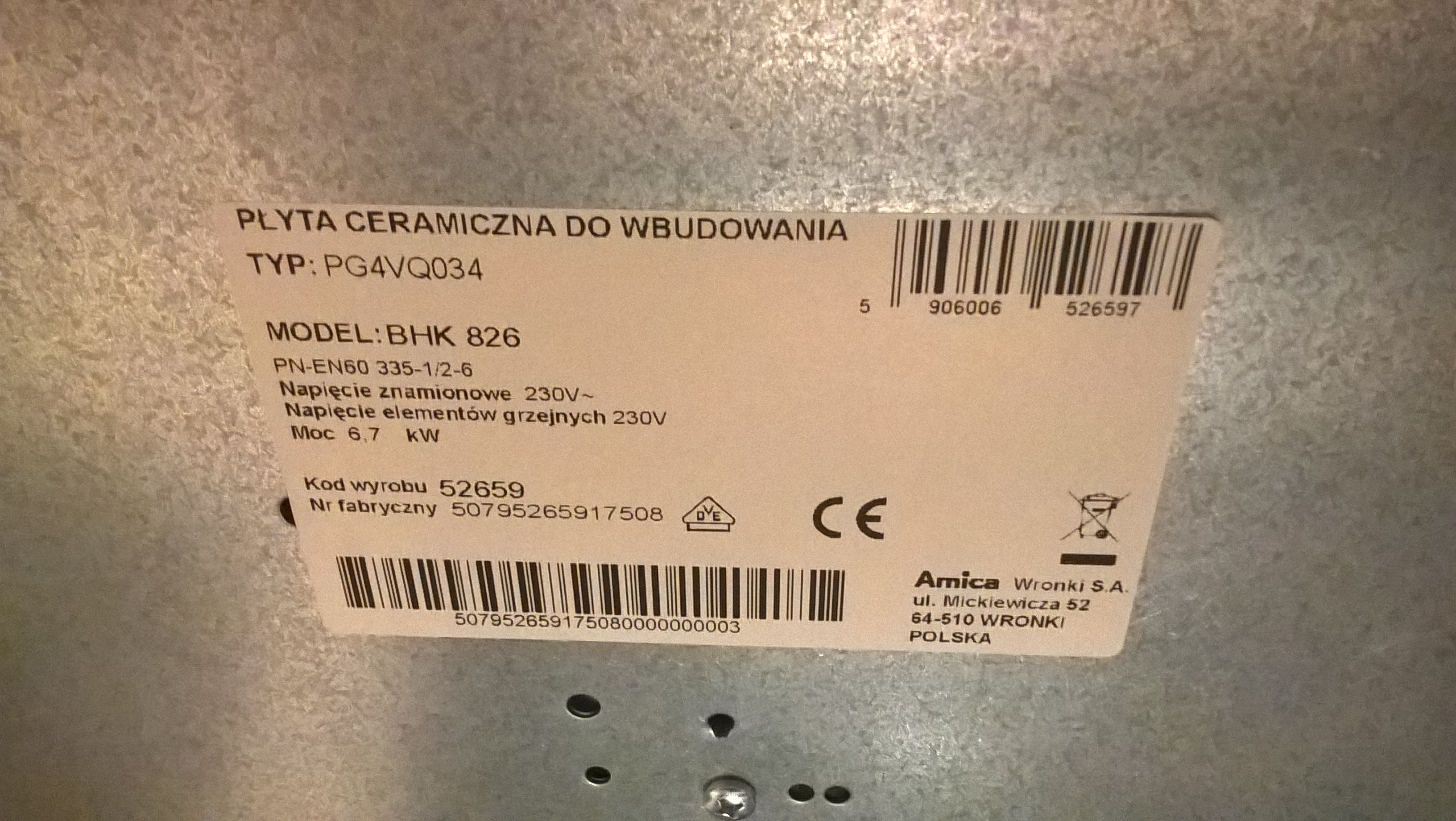

    Problem polega na tym, że jedno pole - to największe w prawym górnym rogu ( zdjęcie ) grzeje cały czas nawet jak regulator na kuchni ustawi się minimalny poziom - nawet na niecałą 1. Pozostałe pola działają OK. Usterka pojawiła się z dnia na dzień.
    Podsyłam zdjęcia i proszę o pomoc.

    Prawdopodobnie do wymiany dawkownik (regulator energii).

    Dziękuję za informację. A nie wiesz przypadkiem jaki tam jest model. Jeszcze nie rozbierałem dolnej kuchenki.

    Zależy czy do pola pojedynczego czy poszerzonego.

    Od tego pojedyńczego pola jak na zdjęciu ( prawy górny róg ).

    No to taki: Link

    Nie pomyl przewodów.

    Uszkodzony okazał się dawkownik. Po wymianie wszystko jest OK.
