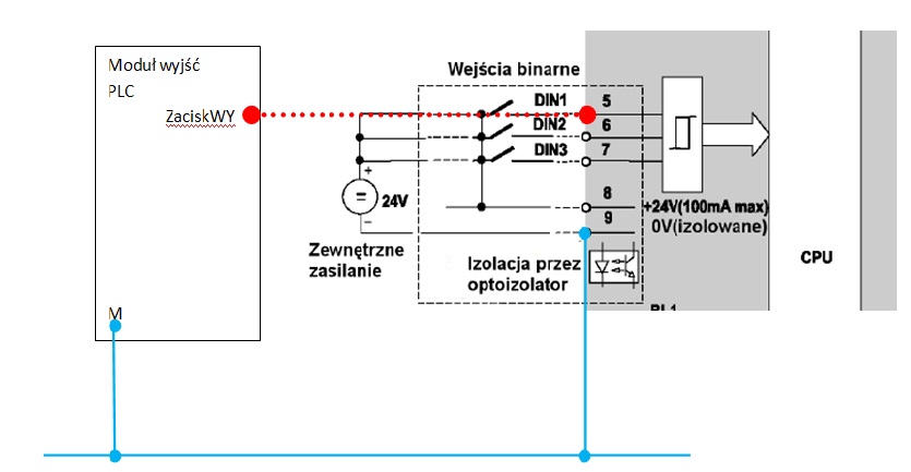

posiadam dwa przyciski, oba podłączone do modułu wejść sterownika PLC. Program przetwarza sygnał i wysyła go do modułu wyjść na zaciski Q 5.1 (START), Q 5.2 (STOP). Zacisk Q 5.1 podłączony jest do wejścia "5" falownika, a zacisk Q 5.2 do wejścia "6". Podłączenie Q 5.1 zobrazowane jest poniżej:
Czy na pewno zacisk "9" 0V jest podłączony prawidłowo?
Aby ustawić wejścia falownika wykonuję poniższe kroki:
1. P0700 ustawiam na "2" sterowanie z listwy zaciskowej
2. P0701 ustawiam na "2" ZAŁ+zm. kier. obrotów [DIN5]
3. P0702 ustawiam na "3" zatrzymanie z wybiegiem [DIN6]
Wgrywam program do sterownika, po naciśnięciu przycisków zapalają się diody statusowe wyjść ale falownik nie reaguje. Po przełączeniu na obsługę z panelu BOP falownik startuje bez problemu.
Moje pytania:
1. Czy elektrycznie wszystko mam dobrze podłączone?
2. W jaki sposób wykonać parametryzację wejść tego falownika?
Podsumowując: chcę wykonać zwykłe sterowanie dwoma sygnałami START i STOP...
