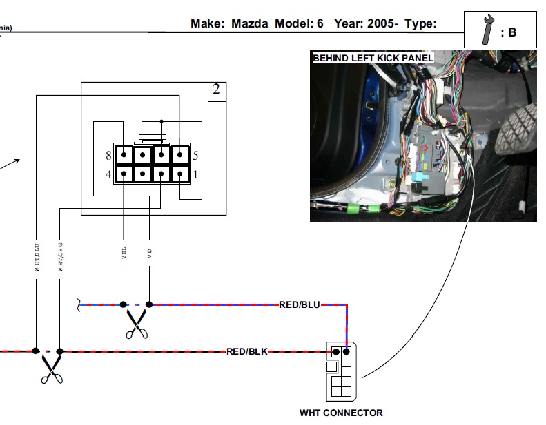

#1 16010057 21 Paź 2016 21:14 BoroPiotr BoroPiotr Poziom 15 #1 16010057 21 Paź 2016 21:14 Ma któryś z kolegów opis jak wysterować zamek w mazda 5 2006 ?
#2 16010109 21 Paź 2016 21:39 carrier carrier Specjalista - Alarmy Samochodowe Pomocny post? (0) #2 16010109 21 Paź 2016 21:39 schemat F Załączniki: 11Schematy.pdf Download (289.24 KB) GPS RFID E-CALL DALLAS SONDY (CYFROWE) CAN FMS D8 TMR LITRAŻOWANIE DOJAZD SENT-GEO TERMOMETRY E-TOLL CAN-IMMO - 603612134 https://www.youtube.com/c/ZabezpieczAutoPL/videos https://www.facebook.com/Carrier-199222403426194/
#3 16010116 21 Paź 2016 21:42 BoroPiotr BoroPiotr Poziom 15 Autor tematu Pomocny post? (0) #3 16010116 21 Paź 2016 21:42 Czyli sterowanie bezpośrednio siłownikami ?
#4 16010121 21 Paź 2016 21:44 wiesiekj wiesiekj Poziom 28 Pomocny post? (0) #4 16010121 21 Paź 2016 21:44 Tak, lub wlutować się do modułu zamka do przekaźników
#5 16010125 21 Paź 2016 21:46 BoroPiotr BoroPiotr Poziom 15 Autor tematu Pomocny post? (0) #5 16010125 21 Paź 2016 21:46 I tak zrobię, bo tam nie mam chyba normalnej wkładki i sterowania na dwóch masach nie\?
