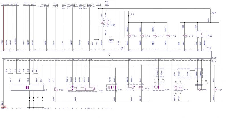

    Potrzebuje opisu wtyczek sterownika simtec 70 występującego w Oplach.
    Głównie chodzi mi o podłączenie klimatronika, ponieważ miałem manualną klimę a teraz założyłem właśnie klimatronik.
    Prawdopodobnie kompresor klimy właśnie jest wyzwalany poprzez sterownik silnika.
    Gdyby nawet miał ktoś taką instalację elektryczną i zmierzył do którego pinu sterownika jest podłączony przewód brązowo-fioletowy z pinu 3 wtyczki klimatronika.
    Opel Vectra B x18xe1 Simtec 70 - podłączenie klimatronika, opis wtyczek sterownika
    #2 16016498
    Orochimaru
    Pin 63, przewodem czarno-białym, przez czujnik ciśnienia klimatyzacji, do klimatronika na pin 5.
    Pin 49, przewodem brązowo-fioletowym, do klimatronika na pin 3. Tym przewodem jest podawana masa do włączenia przekaźnika sprzęgła sprężarki.
    Pin 25, przewodem czarno-niebieskim, przez czujnik ciśnienia klimatyzacji, przewodem czarnym, do zasilania przekaźników wentylatorów (bezpiecznik F40, 10A - drugi od prawej, w dolnym rzędzie, w skrzynce bezpieczników) i na pin 6 klimatronika.

    Interesuje mnie czy opis wziołeś z jakiś schematów czy przerabiałeś to na aucie.
  • #4 16071307
    tupek
    Posiadam tis 2000 więc już mam dostęp do schematów.
