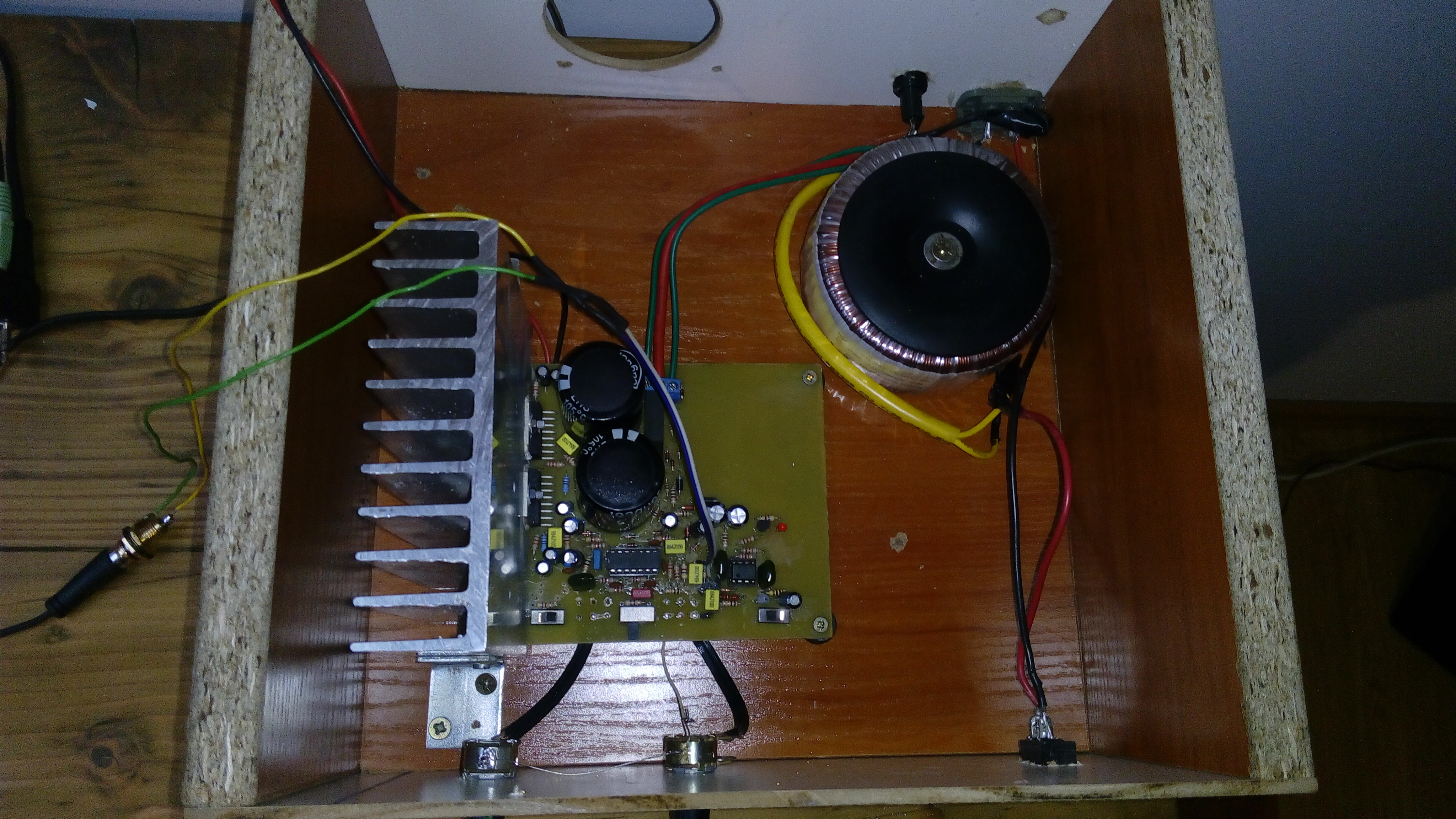

    Witam . Ostatnio postanowiłem zrobić obudowę do wzmacniacza (mostek tda irka do subwoofera) gdy wszystko już złożyłem i odpaliłem było słychać dość mocne buczenie. Buczenie było pewnie spowodowane tym że musiałem przymocować potencjometry na kablach ,przedtem gdy potencjometry były wlutowane bezpośrednio w płytkę było cichutko .Nie wiem jak wyeliminować te buczenie

    Tylko w obudowie zrobiłem małe przemeblowanie i zmieniłem miejsce trafa i płytki. Na zdjęciu spróbowałem ukazać jak to było na początku kiedy buczało . (radiator był umieszczony tyłem do otworu gdzie był wentylator).
    Tak były to przewody ekranowane.

    Pierwsze co mi się rzuca w oczy to przewód sygnałowy, który z wejścia biegnie blisko transformatora. Nie trudno się domyślić, że przewód ten zadziała jak dodatkowe uzwojenie transformatora i na sygnał nałoży się prąd o częstotliwości sieci.
    To tak na pierwszy rzut oka.

    Ale gdy potencjometry są bezpośrednio wlutowane w płytkę jest cisza żadnego buczenia przy takim ustawieniu gniazda wejścia sygnału jak na zdjęciu

    To nie jest nic dziwnego. Czasem wystarczy za masę potraktować obszar miedzi 2x2cm a nie jeden punkt lutowniczy żeby mieć na wyjściu 50Hz.

    Na zdjęciu widać jak to obecnie jest podłączone słychać teraz tylko lekkie buczenie takie jak na początku miałem z wlutowanymi potencjometrami w płytkę bez podczepionych obudów do masy .
    Czy kabel łączący obudowy potencjometry z masą powinien być ekranowany?

    Spróbuj spleść przewód IN w warkoczyk
