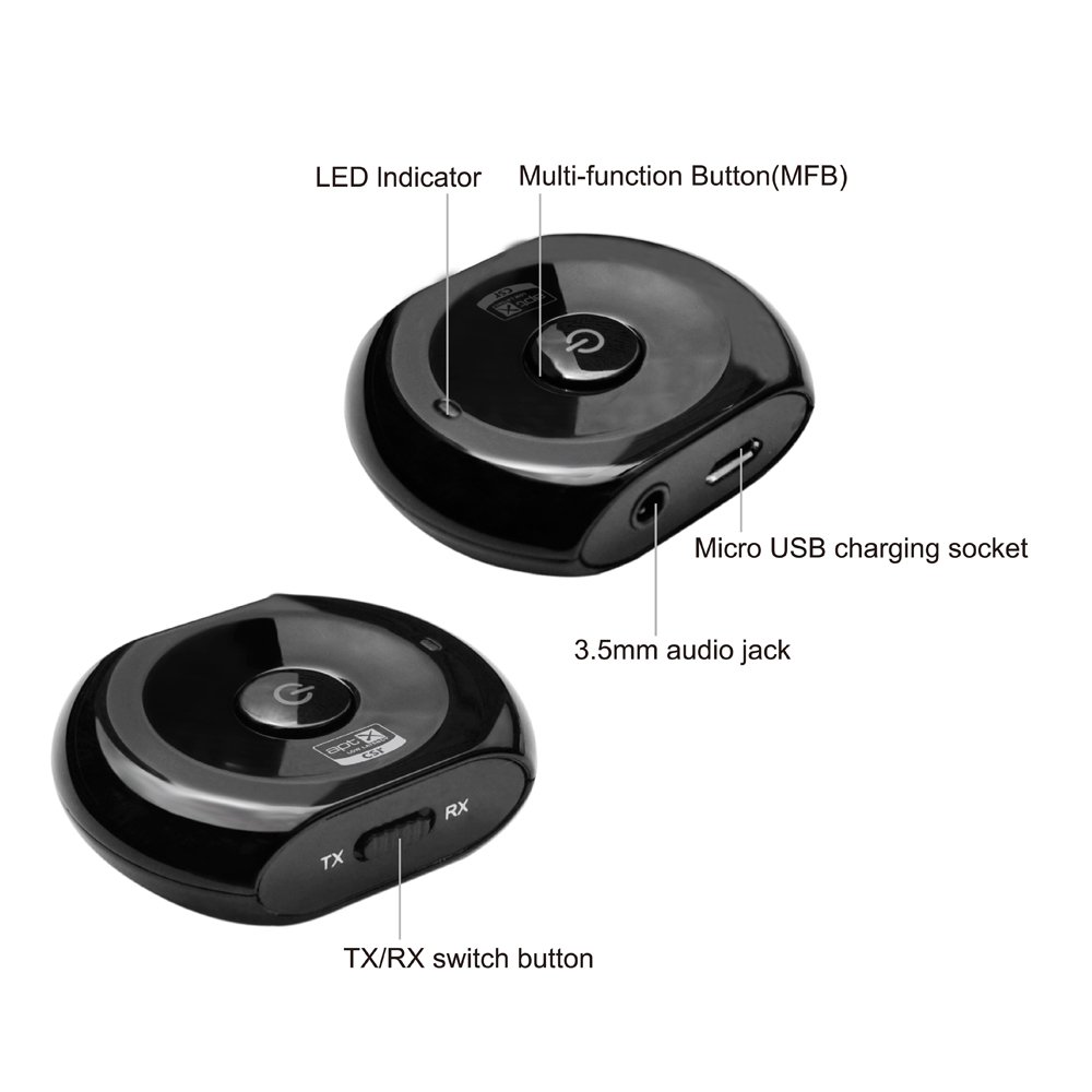

    atom1477 napisał:
    Dodatkowo wejście w module Bluetooth wcale nie musi być wejściem mikrofonowym. Może to wejście liniowe?
    Prawie na pewno jest to wejście liniowe. Ten moduł jest przeznaczony głownie do bezprzewodowego przesyłania dźwięku z TV/aplitunera do np. przewodowych słuchawek.
    atom1477 napisał:
    I posiada jakąś składową stałą, np. 1.65V (1/2 napięcia zasilania 3.3V) które jako tako polaryzuje mikrofon. Tyle że czułość takiego wejścia liniowego jest mała i stąd niska głośność.
    Rozumiem, że warto zatem zrobić jeszcze jeden test z zamienionymi Tip<>Kołnierz na złączu minijack mikrofonu?
    atom1477 napisał:
    Problemem jest to że nie ma informacji o rodzaju wejścia w zleceniu.
    Dlatego tak się czepiam. Zlecenie powinno zawierać takie informacje. A nie przekierowywać do jakichś tematów (pod którymi w dodatku też nie ma tych informacji!).
    Masz rację, raczej to wynikało z mojej nieświadomości, ze takie informacje istnieją i są potrzebne.
    Jedyne co udało mi się znaleźć odnośnie wejść w module BT:
     * Input level: 1000mV
     * Output level: 1000mV
     * Output impedance line out:32Ω
    atom1477 napisał:
    To zależy jakie jest wejście. Jeżeli liniowe to działa. Jeżeli było mikrofonowe to mimo wszystko mogło się spalić (szczególnie po podaniu silnego sygnału) i teraz działa tylko jako przejście sygnału 1:1. Więc działa tylko na silnym sygnale wejściowym.
    Na 99% jest liniowe.
    atom1477 napisał:
    Poza tym to tylko schemat. A trzeba jeszcze zrobić projekt PCB, dobrać obudowę, obrobić ją mechanicznie.
    No tak o projekcie PCB nie pomyślałem - wynika to z braku doświadczenia elektronicznego.
    atom1477 napisał:
    Polutowanie to może i pół godziny. Ale pisałeś o obudowie, gniazdach minijack, skali na potencjometrze. No naprawdę, pół godziny to za mało. A jeszcze jest koszt elementów.
    Hmm, no tak.
    Zastanawiam się w takim razie czy opcją w tym budżecie nie byłoby, żeby zrezygnować z pokrętła i obudowy i płytki i zrobić tylko prototyp "na pajączka". I jak będzie działał zadowalająco to w dodatkowych kosztach zrobić wersję pudełkową.
    atom1477 napisał:
    Proponować Ci można jedynie próbę dobudowania wzmacniacza bezpośrednio do układu. Ominiesz tym sposobem konieczność niezależnego zasilania i konieczność wykonywania obudowy.
    Dodatkowo mógł byś dostarczyć taki układ wraz z mikrofonem do przeróbki. Wtedy zleceniobiorca mógł by od razy sprawdzić u siebie czy działa.
    Ciekawy pomysł.
    Tyle, że w środku jest akumulator 270 mAh - nie wiem czy to by działało razem dłużej niż 20 minut. (oryginalnie producent deklaruje transmisję sygnału BT do 10 h).
    A cała elektronika w środku pewnie nie różni sie od takiej, ktora jest w słuchawce dousznej BT - czyli zgaduję, że nie łatwa ingerencja.
