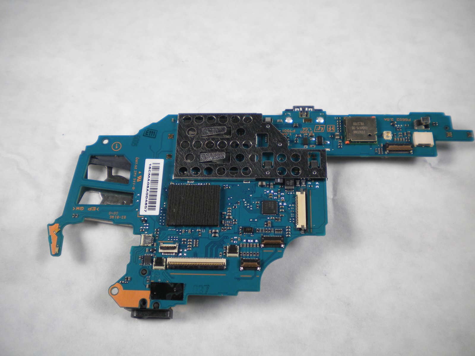

    Dobra, żeby było jasne - próbuję postawić płytkę nr 1, która odpala do dashboarda, jedyne co to nie czyta UMD - gdzie ma na niej sprawdzić, czy dochodzi napięcie, żeby określić czy to readery mam dwa uwalone, czy płytkę:
    http://media.exophase.net/images/2010/03/pspl.jpg

    alankulak1901
    Najlepiej idź z tym do serwisu, oni stwierdzą, co jest uwalone.

  • #10 16015078
    alankulak1901
    Obróć płytkę i tam, gdzie jest przylutowany kabel są takie jakby metale, trzeba wiedzieć, który +, a który -. Potem tylko przyłóż do tego multimetr i sprawdź, czy coś wyświetla.

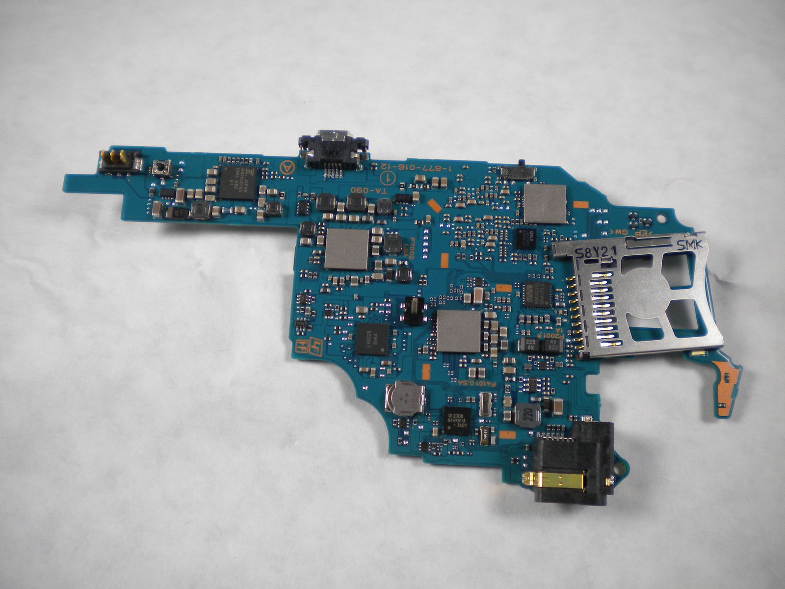

  • #12 16015373
    alankulak1901
    Tam, gdzie jest ta wtyczka (ma 2 piny) Sony PSP 3004 - UMD nie działa, brak dźwięku, problem z aktualizacją OS
  • #13 16015587
    naresh
    Jakieś napięcie na pewno tam idzie, bo włącznik i diody od ładowania są na taśmie wpinanej obok tej wtyczki.
    Czyli mówimy o tej płytce co w ogóle nie odpala, tak? Bo jak mówiłem płyty główne mam dwie. Jedna odpala do systemu bez problemu, ale nie startuje w ogóle napęd, druga nie odpala w ogóle, ale włącznik reaguje (odpala zieloną diodę "bootowania").
    Problemem natomiast największym jest to, że na tej jednej "sprawnej" oba napędy nie działają i tu próbuję dojść czy to wina płyty głównej, czy faktycznie mam dwa rypnięte napędy
