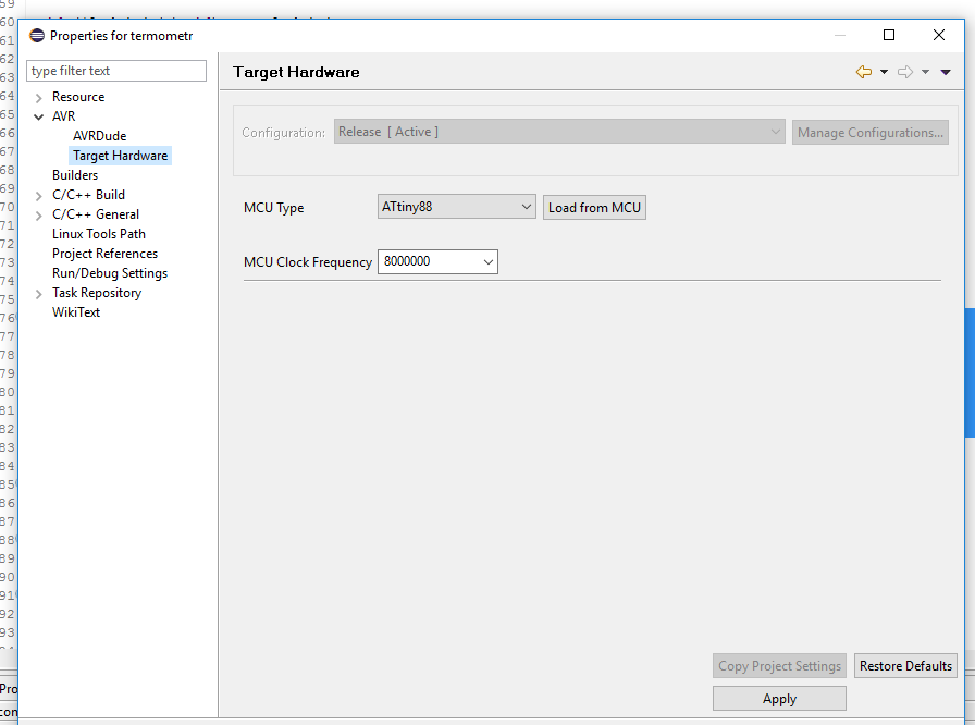

    Problem: próba naciśniecia przycisku "Load from MCU" w ustawieniach projektu, "AVR" -> "Target Hardware" kończy się zawsze następująco:
    "Could not understand the output from AVRDude.
    - Either avrdude returned an error message that is not covered by AVR Eclipse Plugin
    - or you have newer AVRDude version with a changed output format.
    In either case check the AVRDude return message below and contact the AVR Eclipse Plugin maintainers to have this fixed.
    https://sourceforge.net/projects/avr-eclipse
    Reason:
    Could not find a valid Signature in the avrdude output."

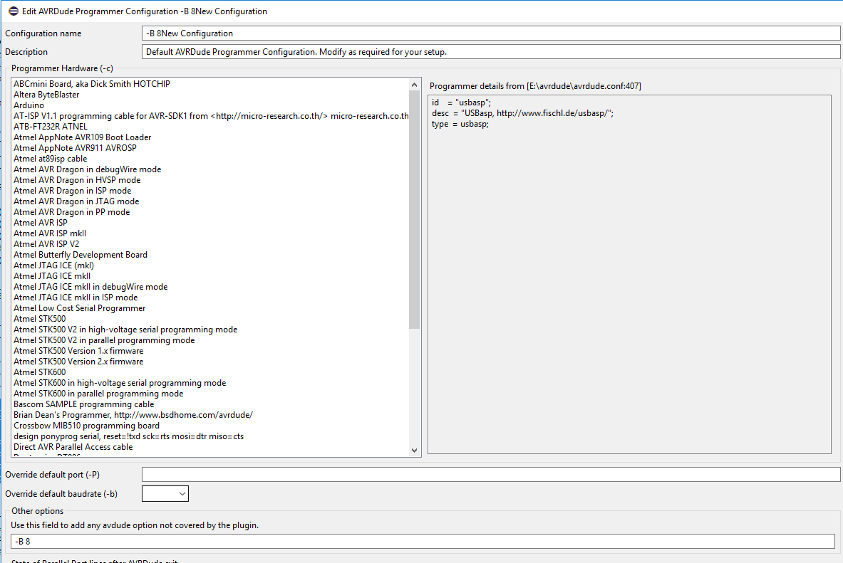

    Przed chwilą spróbowałem załadować na płytkę jeden z moich starych projektów. Jako że wszystkie one było na AtMega8 w jednakowej konfiguracji (mam na myśli CLOCK i FUSE). Zmieniłem tylko program, by mikrokontroler zapalał led.
    Program ładuje się bez problemów, diody migają, mogę program dowolnie zmieniać. Kompilacja przebiega bez warningów i erroró.
    Ale "Load from MCU" nie działa.
    Piotrus, zgadza się, w projekcie mam zdefiniowany ręcznie AtMega8 i 8MHz, ale dlaczego nie działa Load from MCU?

    konkretny25
    Zaczyna sie...
    Dobrze, pisać może każdy. Mam jedynie nadzieje, iż będzie to wypowiedź w temacie i wyczerpująca. Poniżej jest ekran mojej konfiguracji. Jak powiadam, ręcznie mam zdefiniowaną AtMega8 i prawidłowy CLOCK. Co umożliwia załadowanie programu do procesora, jak pisałem wcześniej.
    Lecz nie rozumiem dlaczego nie działa "Load from MCU". Być może się mylę, ale ta operacja ma odczytać jaki procesor jest fizycznie podpięty do programatora. Co ma do rzeczy jaki procesor jest zdefiniowany w projekcie? Odczyt nie działa. Chciał bym tą opcje mieć działającą dlatego iż nie zawsze odczyt typu mikrokontrolera jest możliwy. Opensuse, Eclipse, AVR. - Konfiguracja programatora?
    Freddie, daruj mi prosze swoją ironie. Opcja -pm8 nie spowodowała żadnych zmian, w złym miejscu ją wpisuje czy co. Skoro już znalazłeś czas na to by się wypowiedzieć w tym poscie to może zniżysz się do tego by wytłumaczyć co ta opcja ma spowodować i gdzie ją mam wpisać by na pewno było dobrze.

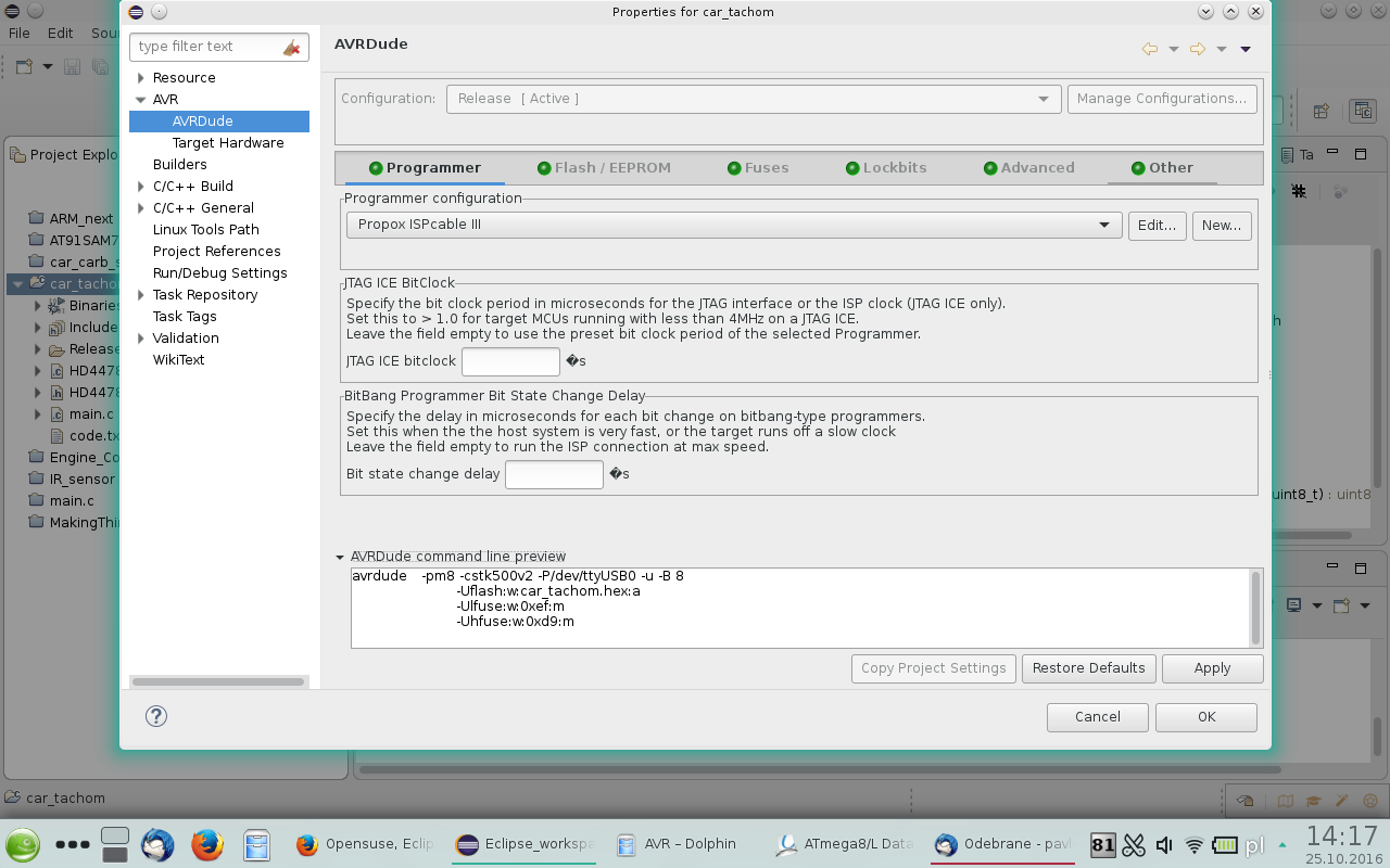

    Zacznij więc od pokazania tego gdzie ją wpisałeś i jaki teraz dało błąd. Ja np. nie wiem gdzie ją wpisać (bo nie używam AVR), ale jeśli gdzieś tam jest edycja argumentów z którymi uruchamiane jest AVRdude, to właśnie tam. Tyle że nie chodzi o "dopisanie" jej, tylko zastąpienie tego co tam jest obecnie (np. niepoprawnego "-pm16"). Pokaż np. co jest w opcjach "AVRdude" - jedną pozycję wyżej niż to co pokazałeś powyżej.

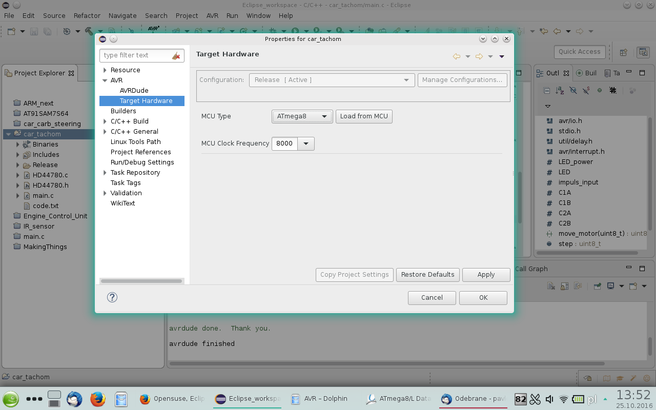

    konkretny25

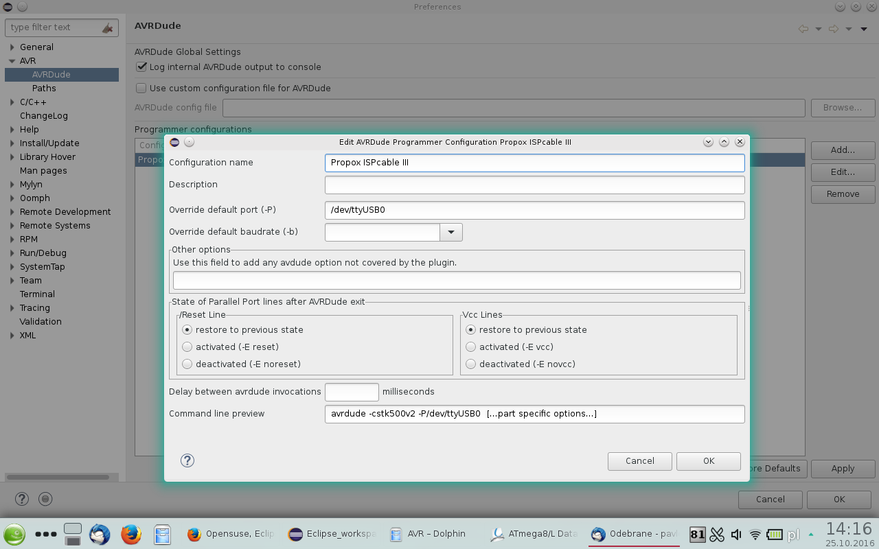

    Ja wpisywałem -pm8 tam, gdzie Pan Mirek w swoim blogu zalecał wpisać -P 8. Czyli w okienku "Other options" konfiguracji programatora. Nie pomogło, więc wykasowałem i zostawiłem to pole puste. Obrazek przedstawiam poniżej.
    Co ciekawe, gdy otworze zakładkę AVRDude w opcjach projektu, to tam w linii komend jest właśnie -pm8.
    Skąd wieć bierze się to -pm16, skoro:
    avrdude: Device signature = 0x1e9307 (probably m8)
    Czyli Eclipse oczekuje AtMega8.

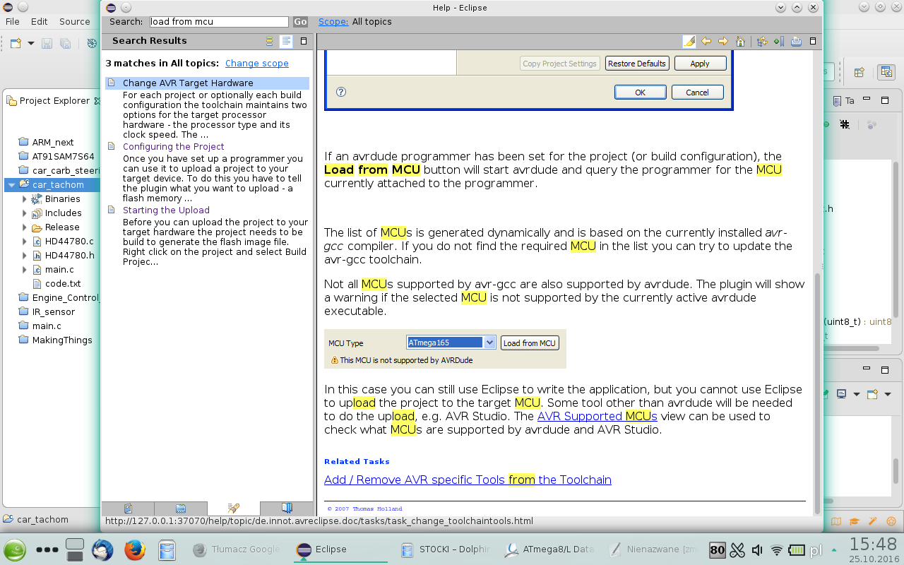

    konkretny25
    Do czego jest ta opcja można się dowiedzieć z help`u
    W moim starym środowisku Indigo jeżeli z listy CPU wybrałem zły procesor lub jeżeli wybrałem niewłaściwą częstotliwość taktowania po naciśnięciu "Load from MCU" Eclipse przywracał wartości prawidłowe.
    Ale że tak jesteście pewni swoich słów to jeszcze raz zaraz przełoże dyski twarde i sprawdze.
    Dlatego myśle jednak iż ta opcja ma zastosowanie praktyczne i do tego całkiem pożyteczne.

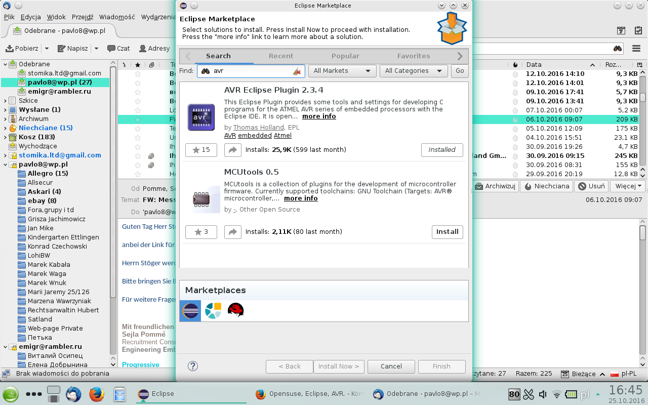

    konkretny25

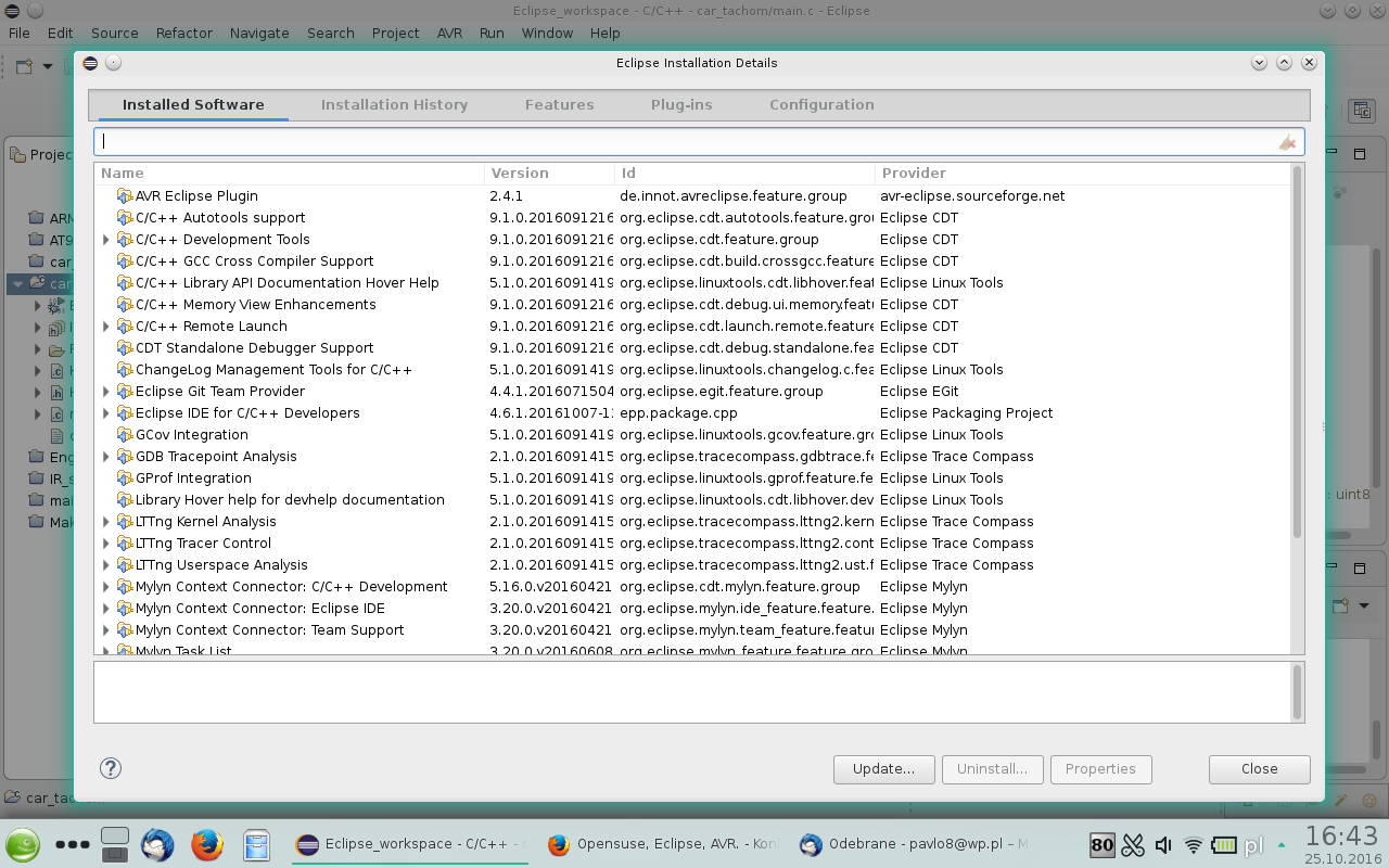

    Widze, że jeszcze jednak zamykać tematu nie trzeba.
    W Eclipse wtyczke mam 2.4.1
    Cały pakiet był taki:
    AVRDude 6.3
    Jak i gdzie teraz sprawdzić czy formaty się zgadzają?

    Freddie Chopin
    Specjalista - Mikrokontrolery
    Wejść tu i zgłosić buga, ewentualnie przeszukać stronkę pod kątem tego problemu
    http://avr-eclipse.sourceforge.net/wiki/index.php/The_AVR_Eclipse_Plugin
    Z tego co widzę Twoja wtyczka ma ~2 lata (przy czym seria 2.4 ma już lat 4, a więc wieczność), natomiast używasz najnowszego avrdude sprzed pół roku. Możesz spróbować użyć starszej wersji (max 6.1), choć jeśli ta opcja z którą tak walczysz robi to co myślę, to naprawdę jest to zupełnie niewarte zachodu... Przecież wiesz jaki masz układ i jaki ma kwarc, a jak nie wiesz, to szybciej będzie Ci to przeczytać niż bawić się w próby uruchomienia dwuletniej (i najwidoczniej już nierozwijanej) wtyczki na najnowszym Eclipse z najnowszym avrdude.

    KrisH
    Jeżeli koniecznie chcesz mieć funkcję "Load from MCU" musisz zrezygnować z wersji "Dude" 6.xx i wrócić do wersji 5.xx. W wyższej wersji zmienili chyba formaty i komunikaty.
    Przed chwilą sprawdziłem wtyczkę AVR 2.4.2 z Eclipse Mars: z 6.2 -nie działa; z 5.11 -działa.
