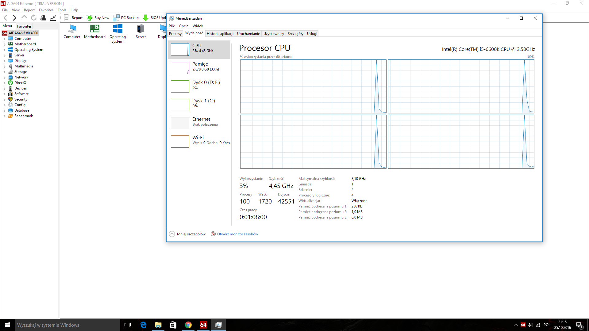

    założyłem ten temat ponieważ nie mogę znaleźć w internecie na niego odpowiedzi.

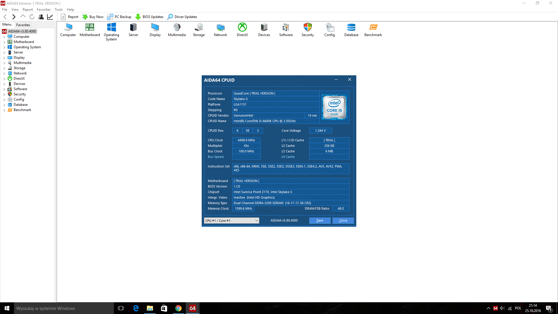

    Mam dziwny problem z moim komputerem mianowicie w biosie mimo że procesor jest podkręcony system tego nie wykrywa. W menadżerze urządzeń mam napisane że maksymalna prędkość to 3,50GHz mimo że bios widzi go jako 4,5GHz. Żeby było śmieszniej niektóre programy jak na przykład AIDA64 Extreme pokazuje 4,5GHz.
    Już nie wiem czy ja coś robię źle, czy tak ma po prostu być...

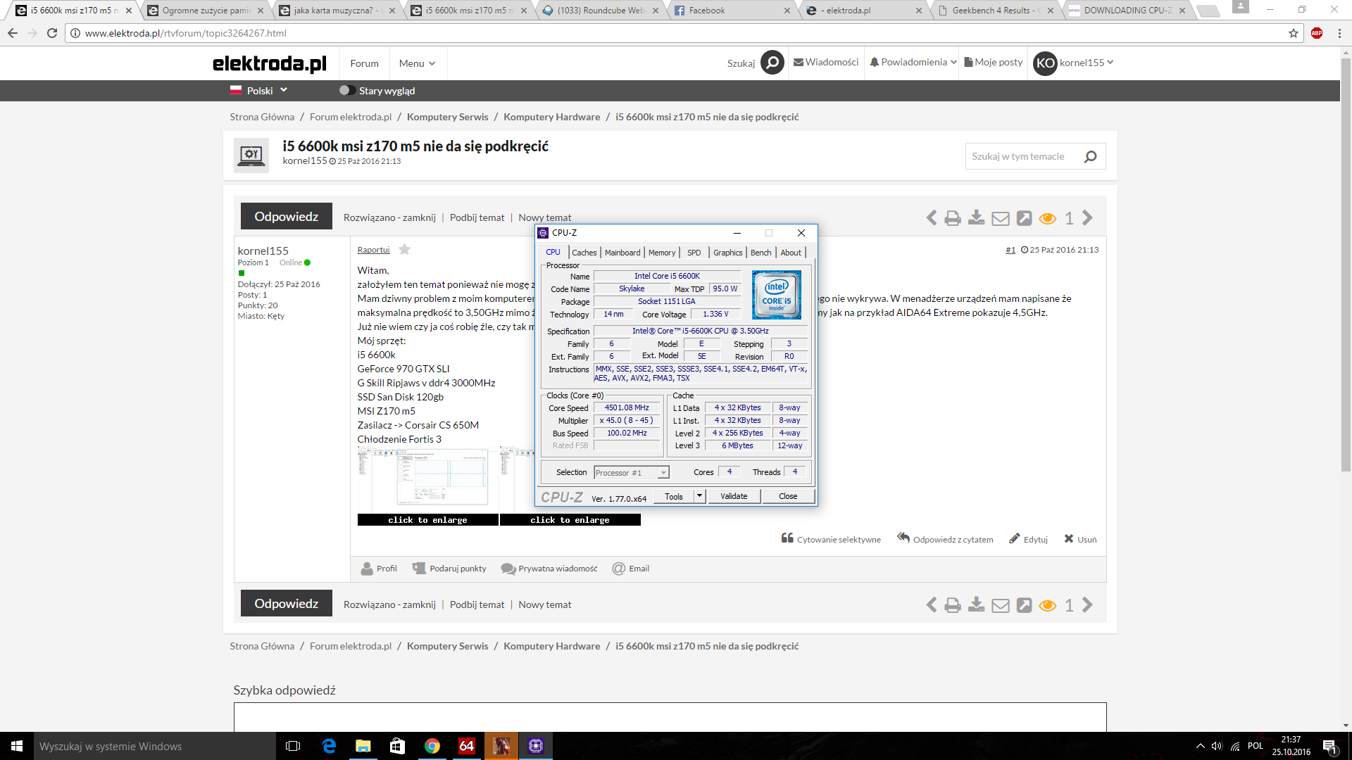

    Proszę Cię bardzo i5 6600k na MSI Z170 M5 - BIOS widzi OC, system nie wykrywa 4,5GHz

    Na obu screenach CPU ma mnożnik 45 i działa na 45oo MHz. W menedżerze zadań również jest 4,45 GHz.

    Zgadzam się. Aczkolwiek tam jest napisane że maksymalna prędkość (w menadżerze zadań) 3,50 MHz. Poprzedni procesor jak kręciłem tam miałem również napisane jaka jest prędkość po podkręceniu. Kolega ma i5 4690K i ma również tam napisane jaka jest jego prędkość po OC. Dlatego zgłupiałem i nie wiem czy faktycznie jest podkręcony czy nie. Jak robiłem benchmark Geekbench 4 również nie było napisane tam że jest to prędkość 4,50 MHz a 3,50. I już po prostu nie wiem czy to ja źle czytam te tabelki, czy on faktycznie jest podkręcony czy nie jest... Temu chciałbym abyście rozwali moje wątpliwości bo dołożyłem drugą grafikę i chciałbym jej potencjał wykorzystać w 100% :)
