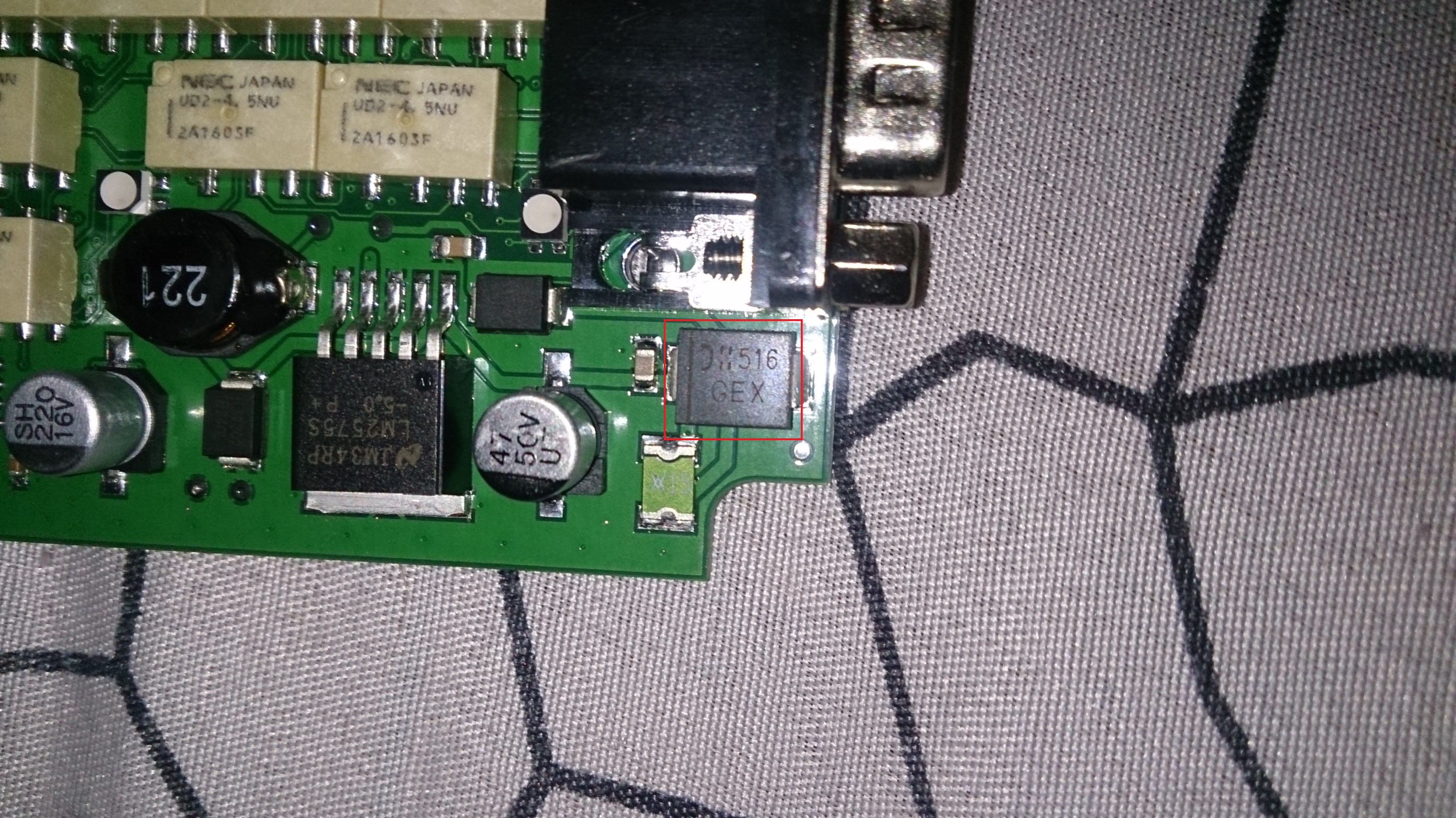

    DS150e autocom delphi - Uszkodzony element napłycie głównej DS150e autocom delphi - Uszkodzony element napłycie głównej
    Mam pytanie co to za element oznaczony na czerwono i czym mogę go zastąpić u mnie na płycie jest uszkodzony. I z jakich powodów mógł sie uszkodzić? pozdrawiam

    Dzięki a nie wiesz od czego mogła sie spalić?
    Czy taka może być użyta zamiast oryginału? 1N4148 Dioda impulsowa 75V 500mA <4ns DO35
    Uważam, że jeżeli dobrze "odczytałem" parametry oryginału na podstawie posiadanych dokumentacji, to nie będzie problemu z zamiennikiem o parametrach, które podałeś.
    Diodę mogło uszkodzić odwrotne podłączenie zasilania, zwarcie lub duże obciążenie na złączu OBD, podłączanie sterownika na stole i zasilanie z zewnętrznego zasilacza, ... i wiele innych czynników.

    A ten bezpiecznik x15 to jakie parametry ma bo okazał sie spalony i nigdzie nie mogę go odnaleźć ani rozszyfrować?

    Mam uszkodzony element na płycie w miejscu D101 PJ403 GEX co to dokładnie jest i za co odpowiada . Padło mi to przy podłączeniu auta ciężarowego 24v . Teraz odlutowałem go całkowicie i tester znów działa. Prędzej z ciekawości sprawdzałem płytę i zauważyłem ze spłynął jedna strona ten element z płyty zalutowałem go z powrotem na swoje miejsce . Wszystko działa jak prędzej może szybciej chyba ze mi się wydaje aż do podłączenia ciężarówki . Po tym go odlutowałem i cały czas działa.

    Czyli ktoś specjalnie ją odlutował jak mi sprzedawał tester , dlatego prędzej ciężarówki podłączałem i nie było problemu . A podpinam pod 24v bo ten tester obsługuje też ciężarówki . Czy ona musi tam być w jakiś celu ? Gdzieś wyczytałem ze powinna być minimum 35v. Po oznaczeniu ze starej nie mogę nigdzie tego wyszukać aby kupić .

    Skoro masz wersję 24V to na 36 V jest transil. Może na prostowniku podpinałeś auto.
    Albo odwrotna polaryzacja w gnieździe była.
    Kup jakiś duży transil i załóż bezpiecznik przed nim.

    No tak teraz z odlutowanym całkiem tym elementem wszystko działa i na 12v i 24v instalacjach w pojazdach . Sprzęt jest dedykowany do samochodów osobowych i ciężarowych.
