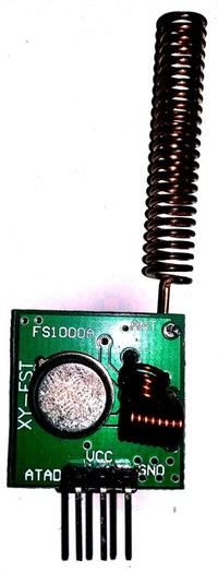

Istnieje wiele sposobów, na dodanie do amatorskiego projektu łączności bezprzewodowej. W poniższym projekcie autor wykorzystał łącze radiowe do skomunikowania 8 bitowego mikrokontrolera z rodziny PIC z komputerem PC. W internecie znaleźć można wiele różnych przykładów wykorystania szerokiej gamy dostęponych na rynku modułów RF. Wybór pasma komunikacji i konkretnego modułu zależny jest od wielu czynników. Komunikacja w pasmie poniżej 1 GHz zasadniczo dedykowana jest do realizacji transmisji na dosyć duży zasięg. To jaki dokładnie moduł wybierzemy zależne jest też od ich ceny. Zasadniczo im droższy moduł tym lepsze parametry, oferuje. Poszczególne moduły różnić się mogą zasięgiem, niezawodnością, prędkością transmisji etc. Wybór konkretnego zależy od konkretnej aplikacji.
Jak zauważa autor większość hobbistycznych projektów, wykorzystujących komunikację radiową opartych jest o moduły Arduino i bibliotekę VirtualWire. Oferuje ona różne zaawansowane funkcje, takie jak np. kodowanie i dekodowanie Manchester, zapewniające zrównoważenie napięć w układach toru RF. W poniższym projekcie jednak, realizacja systemu jest dużo prostsza. Autor wykorzystał niewielki mikrokontroler firmy Microchip - PIC12F1822 - do komunikacji poprzez USART z modułem komunikacyjnym, pracującym w pasmie 433 MHz. W poniższym projekcie odnajdziemy opis potrzebnego układu oraz kod programu, pozwalający na nadawanie i odbieranie informacji z poziomu mikrokontrolera.
Testy układu, przeprowadzone przez autora, pokazały, że najszybsza możliwa transmisja z układu do komputera realizowana była z prędkością około 1200 bodów, a zasięg nadajnika wynosił około 20 metrów w pomieszczeniach, tj. przez ściany jego domu etc.

Krok 1: Nadajnik
Nadajnik składa się z kilku elementów zestawionych na płytce stykowej:
Zasilanie
Układy zasilane są napięciem 5 V. Autor zdecydował się na zasilanie bateryjne, z pomoca jednej baterii AAA - z uwagi na kwestie rozmiaru gotowego układu. Dlatego też konieczne było zainstalowanie w układzie przetwornicy DC/DC step-up. Autor wybrał przetwornicę pracującą z napięciem wejściowym od 0,9 V, co pozwala na bezproblemową pracę z pojedynczą baterią 1,5 V. Układ ten daje stabilizowane napięcie 5 V na swoim wyjściu, a wydajność prądowa wyjścia jest w zupełności dostateczna dla układu - moduł nadajnika pobiera około 40 mA, a pobór prądu przez mikrokontroler jest tutaj w zasadzie pomijalny.
Mikrokontroler
Autor wybrał układ z rodziny PIC ze względu na personalne odczucia. Wybrany mikrokontoler jest niewielkim ale bardzo elastycznym układem produkowanym w małej obudowie DIP o ośmiu nóżkach. Do pracy potrzebuje on kilka kondensatorów i oscylatora kwarcowego, jeśli nie chcemy używać wewnętrznego oscylatora. Do skompilowania programu, napisanego w C, autor wykorzystał IDE MPLAB-X od Microschipa, a do zaprogramowania układu programator PICkit 3.
Nadajnik
Moduły tego rodzaju sprzedawane są zazwyczaj w parach nadajnik+odbiornik. Nadajnik zamontowany został wraz z mikrokontrolerem na płytce stykowej, a odbiornik podłączony będzie do komputera. Moduł ma jedynie 3 piny - masę, zasilanie i pin danych. Układ zasilany jest napięciem z zakresu od 3 V do 12 V, a wejście danych wykorzystuje standard UART do komunikacji.
Poniższy program wgrany został do mikrokontrolera, aby realizować komunikację z komputerem.
Krok 2: Odbiorniki jego podłączenie do komputera PC
Odbiornik składa się jedynie z zasilacza i modułu odbiornika RF. Działanie tego systemu jest bardzo proste. Odbiornik odbiera sygnału RF z nadajnika i przekazuje je bezpośrednio do komputera poprzez konwerter USB-UART-TTL. Jedynie dwa kable z tego adaptera wykorzystane są w systemie - RX oraz masa. Do wyświetlenia odebranych informacji wykorzystany może być dowolny terminal, np. RealTerm lub standardowy terminal systemu Windows.
Podsumowanie
Powyższy opis prezentuje realizację bardzo uproszczonego, jednokierunkowego systemu komunikacji RF. Do jego zestawienia wykorzystano dosyć tanie moduły 433 MHz i jest to sposób na rozszerzenie funkcjonalności wielu systemów opartych o układy PIC czy inne mikrokontrolery. Układ taki oferuje całkiem wysoką prędkość transmisji i dobry zasięg.
