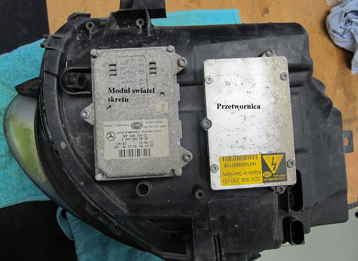

    Mam od niedawna Mercedesa R320 ( W251 ) i pewnego poranka podczas odpalania ksenon przestał świecić, mrugnie przy odpaleniu i gaszeniu i czasem w czasie jazdy.
    Dziś zmieniłem żarnik, ale nie pomogło, przełożyłem przetwornice z prawej do lewej i tez nic.
    Gdzie dalej szukać?
    Z góry dziękuję za wskazówki.

    Piszac ze zamienilem stronami przetwornice, mialem na mysli to... na co niektorzy mowia starter - jest w zalaczniku.
    Od mechanika dowiedzialem sie ze jest sterowanie ksenonem pod lampa,podal mi nazwe ale nie wiedzialem za bardzo o co mu chodzi ( ja mieszkam w Szwecji) i mowil, ze musi zdemontowac lampy by zobaczyc numer bo mu w systemie nie pokazuje.
    Teraz wiem,ze pod lampa jest " przetwornica" ktora jest zamontowana do lampy od dolu - zdjecie w zalaczniku
    On uwaza, ze to sie wlasnie zepsulo, ale by do tego dojsc i zamienic stronami to trzeba zdiac zderzak. Powiedzial tez, ze lewa strona steruje prawa lampa i odwrotnie- czy ktos o czyms takim slyszal?????

    No i sprawa sie wyjasnila.
    To oczywiscie przetwornica byla powodem nie swiecacego ksnenona, mysle ze szybciej by sie to wyjasnilo gdyby nie wprowadzenie w blad nazewnictwa, ale to juz historia.
    Jak by ktos w przyszlosci mial taki problem w Mercedesie R320 ( W251 ) to musi wiedziec kilka szczegolow.
    Przetwornica jest przykrecona do dolnej czesci lampy ( widoczne na zalaczniku " Przetwornica R320 "
    Niestety aby sie do niej dostac, trzeba wymontowac cala lampe.
    To nie prawda, ze trzeba demontowac zderzak!
    Lampa jest zamontowana na 3 srubach, do dwoch jest dostep od gory w komorze silnika.
    Trzecia sruba jest od wewnetrznej strony i trzeba zdemontowac przednia czesc nadkola. Nadkole jest dzielone na dwie czesci i musimy tylko zdiac przednia.
    ( Widoczne w zalaczniku " Nadkole R320 ")
    Aby uniknac porysowania lampy i jej uszkodzenia, zalecem wykrecenie 5 srub i poluzninie metalowej belki, ktora potem da sie przesunac o jakies 10 mm, ktore niezmiernie nam pomoze w wyciagnieciu i montazu lampy. ( Widoczne w zalaczniku " Belka R320 ")
    Aby sprawdzic przetwornice nie trzeba jej odkrecac i zamieniac, kable od lampy sa na tyle dlugi, ze mozna odlaczyc jedna lampe i od strony kola podlaczyc druga w celu testu.
