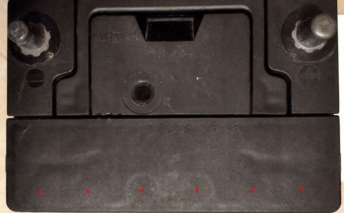

    keseszel napisał:
    Minęło już kilka lat. Zgodnie z moimi przypuszczeniami akumulatory posłużyły mi 3 lata. Potem zdechły. Jeden grzała się cela, drugi nie trzymał napięcia.
    Jeden próbuje reanimować. Ładowanie, pomiar gęstości.
    Możesz opisać, jak otworzyłeś dostęp do cel? Mój (właśnie Carwell, choć tylko 40Ah) prawdopodobnie zyskałby na uzupełnieniu wodą - przy ładowaniu nie grzeje się zbyt mocno, po nałądowaniu "trzyma" jakieś 13V. Jednak od kilku tygodni dość szybko się rozładowuje, no i zbyt szybko ładuje - jakieś 18h ładowarką z Lidla, przy około 1A.

    keseszel napisał:
    Na korkach jest naklejka z opisami. Przedziale zdjęciem naklejki- WAŻNE! Zrobić zdjęcie naklejki, przyda się gdy zaginie naklejka. ;-)
    Po usunięciu naklejki pokażą się korki.
    Myślałem, że Carwelle są podobnie "obudowane". Niestety mój ma raczej zgrzaną pokrywę dostępu do komórek, i to chyba nie tylko po obwodzie. Wiercenie wydaje się jedyną (sensowną) opcją. Pytając bardziej liczyłem na to, że może wiesz gdzie wiercić akurat Carwelle :)
    andrzej20001 napisał:
    Nawierć otworki i korki gumowe w to. Wylej elektrolit nalej wody destylowanej przeładuj go tak i napełnij swieżym elektrolitem. Masz 30% szans na sukces.
    Generalnie więcej roboty jak pożytku
    Tak planuję. Oglądając przy różnym oświetleniu zgrzaną pokrywę mojego Carwella, znalazłem sześć wyróżniających się okręgów po około 13-14mm średnicy. Trochę mnie martwi że są (dla mnie nietypowo) bardzo blisko ścianki akumulatora. Zaznaczyłem na zdjęciu czerwonymi kropkami mniej więcej środki tych okręgów - tu wiercić czy robić "odkrywki" w innym rejonie pokrywy?

    balonika3
    Ja wierciłem kiedyś Boscha (gdzieś jest nawet wątek o tym). Wierciłem właśnie w tych okręgach. Elektrolitu rzeczywiście brakowało trochę. Przy wierceniu uważaj, żeby wpadające do środka wiertło nie porozwalało płyt.
