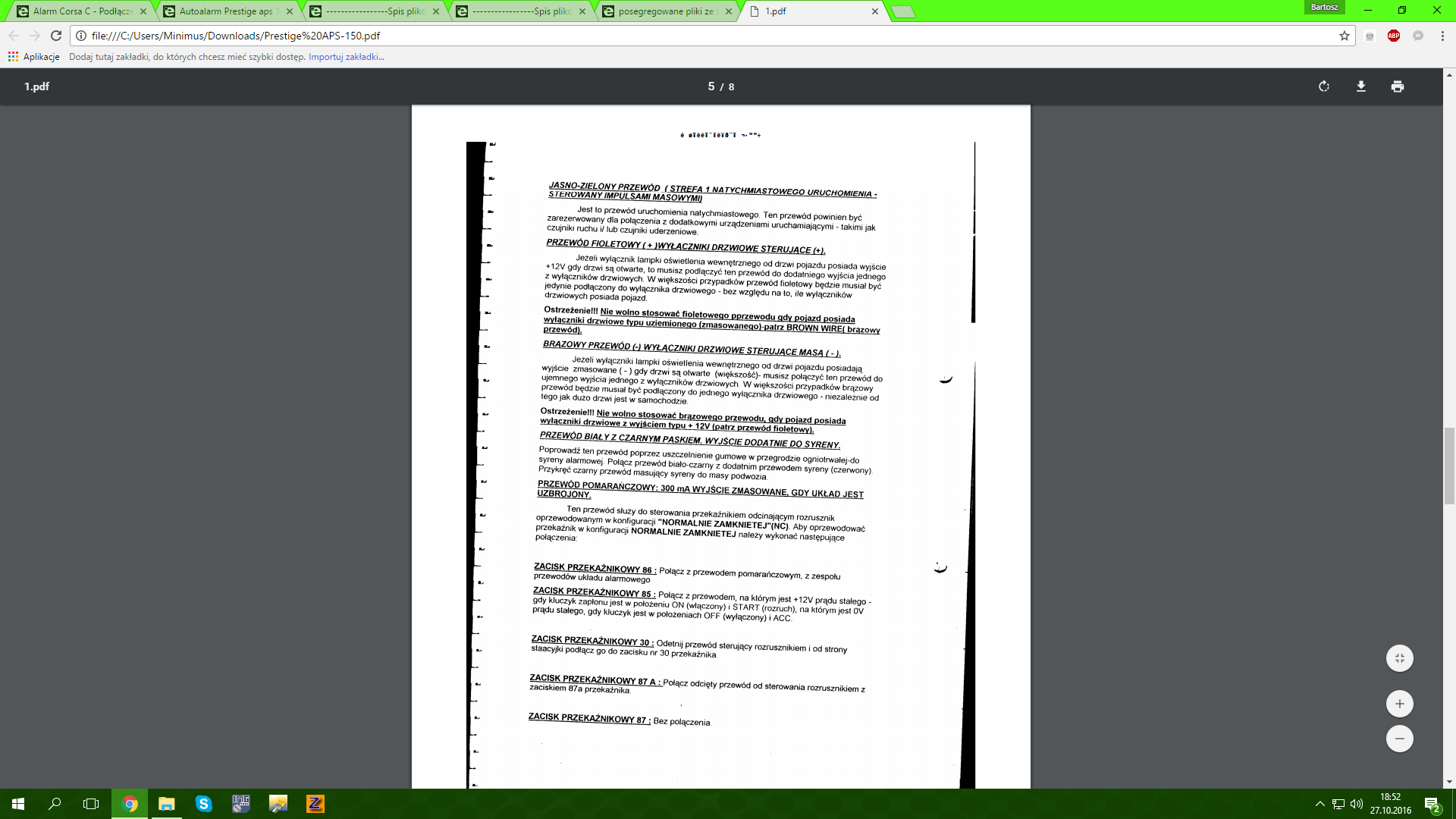

    Witam serdecznie,
    Jakiś czas temu zamontowałem oryginalny centralny zamek wraz z wiązkami do Opla Corsy C (fabrycznie nie miał) natomiast posiada fabryczny alarm OPL-150.
    W jaki sposób podłączyć centralny zamek do centralki alarmu by drzwi się ryglowały za pomocą pilota od alarmu? Dodam jeszcze, że przy alarmie jest ukryty przełącznik "ON" "OFF", którego zasady działania też nie znam. :)
    Poszukałem trochę i dowiedziałem się, że Presige APS 150 to odpowiednik tego OPL-150 bądź na odwrót. Ze schematu wynika, że kolor zielony i czerwony odpowiadają za zamykanie i otwieranie i teraz pytanko czy wpiąć się do tych przewodów np. szybko złączką czy to jakoś inaczej działa?
    Alarm Corsa C - Podłączenie centralnego zamka pod alarm
    Tutaj schemat do APS 150, poprzednio się chyba pomyliłem bo było APS 150MXA
    Alarm Corsa C - Podłączenie centralnego zamka pod alarm Alarm Corsa C - Podłączenie centralnego zamka pod alarm

  • #2 16022209
    wiesiekj
    Dokładnie , zielony i czerwony połączyć (polutować) z prawdopodobnie białym i brązowym od zamka cenytalnego

  • #5 16023143
    CameR
    Podłączasz więc sterowanie z alarmu (dwu-pinowa wtyczka oznaczona "sterowanie centralnym zamkiem" do wiązki wychodzącej z drzwi kierowcy:
    Brązowo/czerwony - zamykanie
    Czerwono/niebieski - otwieranie
    Sterowanie odbywa się przez podawanie krótkich (ok.0,5s) impulsów masy.
    Kolory przewodów TYLKO w przypadku gdy zamontowałeś - tak jak piszesz "oryginalny centralny zamek wraz z wiązkami".
