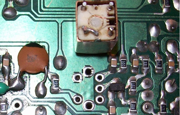

    Cześć, wpadło mi w ręce radio Uniden510xl. Radio ma ułamany kwarc 10.2419, od spodu mam wlutowany dławik prawdopodobnie 6.8 uH. Czy jeśli podmienię kwarc na 10,240 bo tylko taki mam od ręki muszę wyrzucać dławik lub podmieniać na inny? Również uszkodzony jest element L3 osadzony na płycie obok kwarcu, proszę o porady.

    Filtr urwany z nóżek przy podstawie, także nic z nim nie zrobię. Za co może być odpowiedzialny i czym ewentualnie mógłbym go zastąpić? Wyczytałem w sieci, że "elementy wewnętrzne tak obniżają kwarc 10.2419 żeby chodził na 10.240, kwarc 10.240 zostanie obniżony do 10.23627 MHz"...

    Konkretnie ten filtr pracuje w detektorze AM. Zapewne da się dopasować coś z filtrów 7X7. Zerknij do katalogu. Jest dostępny tu na elektrodzie i w ogóle w sieci. Musisz poszukać.
    Czasami udaje się uratować go - próbuj może uda się.
    To część wzmacniacza p.cz.
    Filtru nie da się zastąpić, ani zakupić, ale można zrobić przeszczep.

    Dziękuję koledzy za pomoc w temacie. Mam już zamówiony kwarc 10,240 MHz. Filtr L3 przejrzę jeszcze raz dokładnie, może się uda go zreanimować. Ktoś totalnie wyżył się w środku na tym radiu.

    Dzięki pomocy Hektar Zahler, radio dostało oryginalny filtr. Kwarc 10,240 wstawiony bez dławika i radio działa poprawnie, w wolnej chwili przy dostępie miernika sprawdzę jak radio stoi w częstotliwości.
