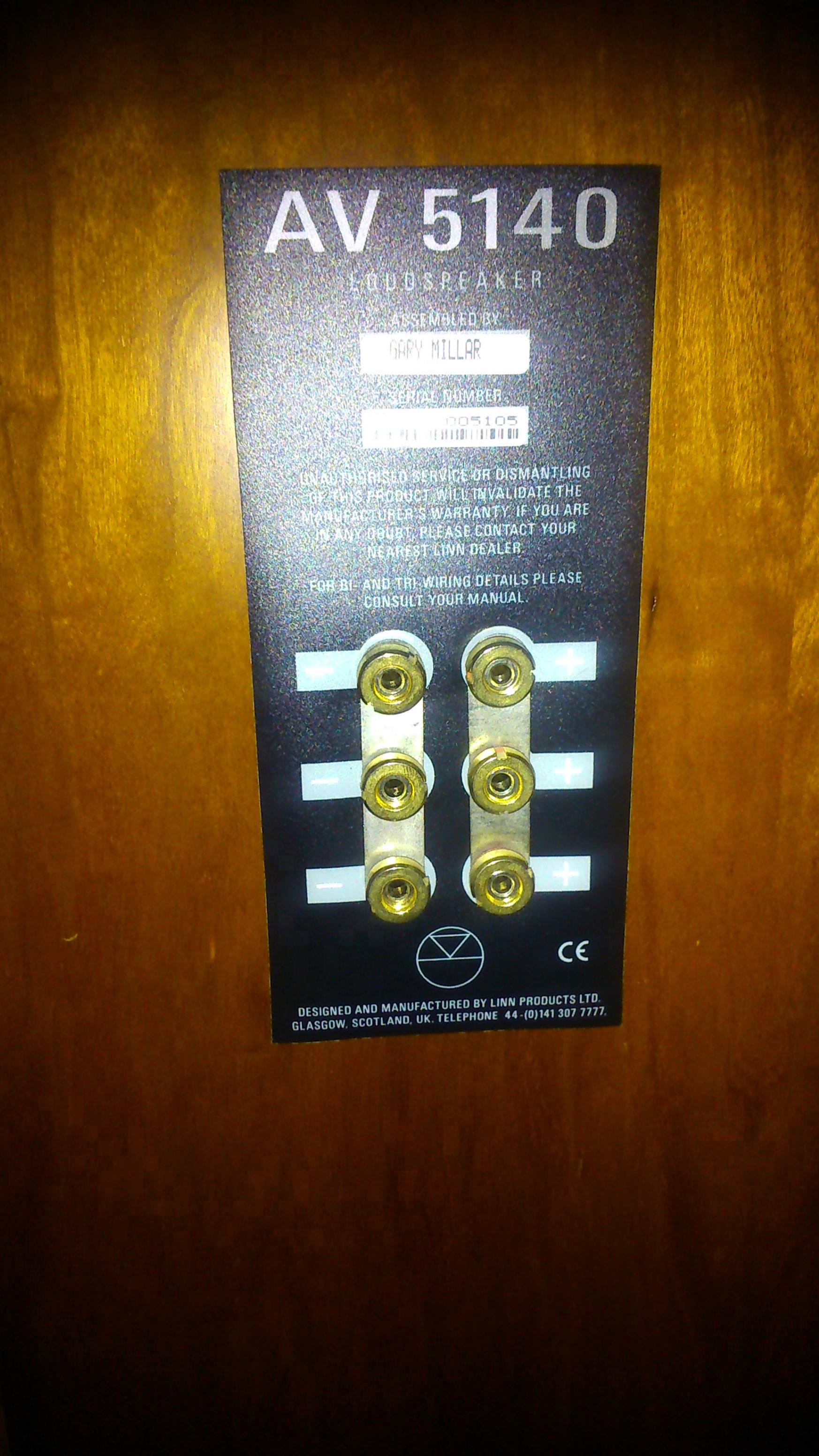

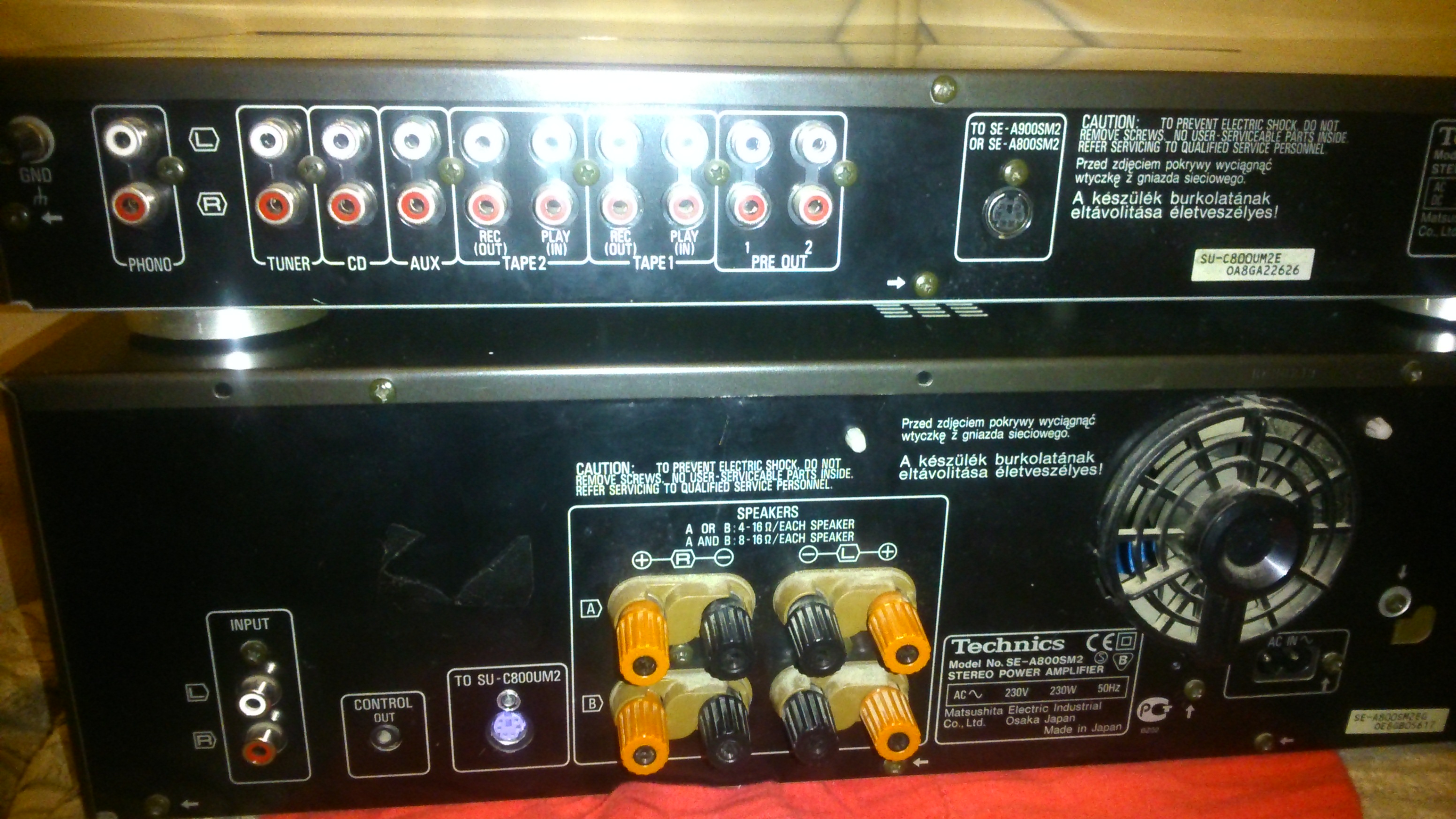

    Witam serdecznie.
    Na wstępie powiem że jestem laikiem i szukam porady.
    Na załączonych zdjęciach przedstawiam tył mojego wzmacniacza i kolumn. Kolumny niedawno nabyłem a poprzedni właściciel też nie bardzo się orientował. Mianowicie widać na nich 6 wejść. Dwa do głośnika wysoko tonowego, dwa do średnio i dwa do bassu. Jak podłączyć zatem te kolumny do wzmacniacza (tył na zdjęciu) tak aby oddały te możliwości jakie zapewne posiadają. Czy potrzebuję jakiś specjalny kabel czy może dwa kable? Może potrzebuję w coś dodatkowo zainwestować. Z góry dziękuje za pomoc[/img]

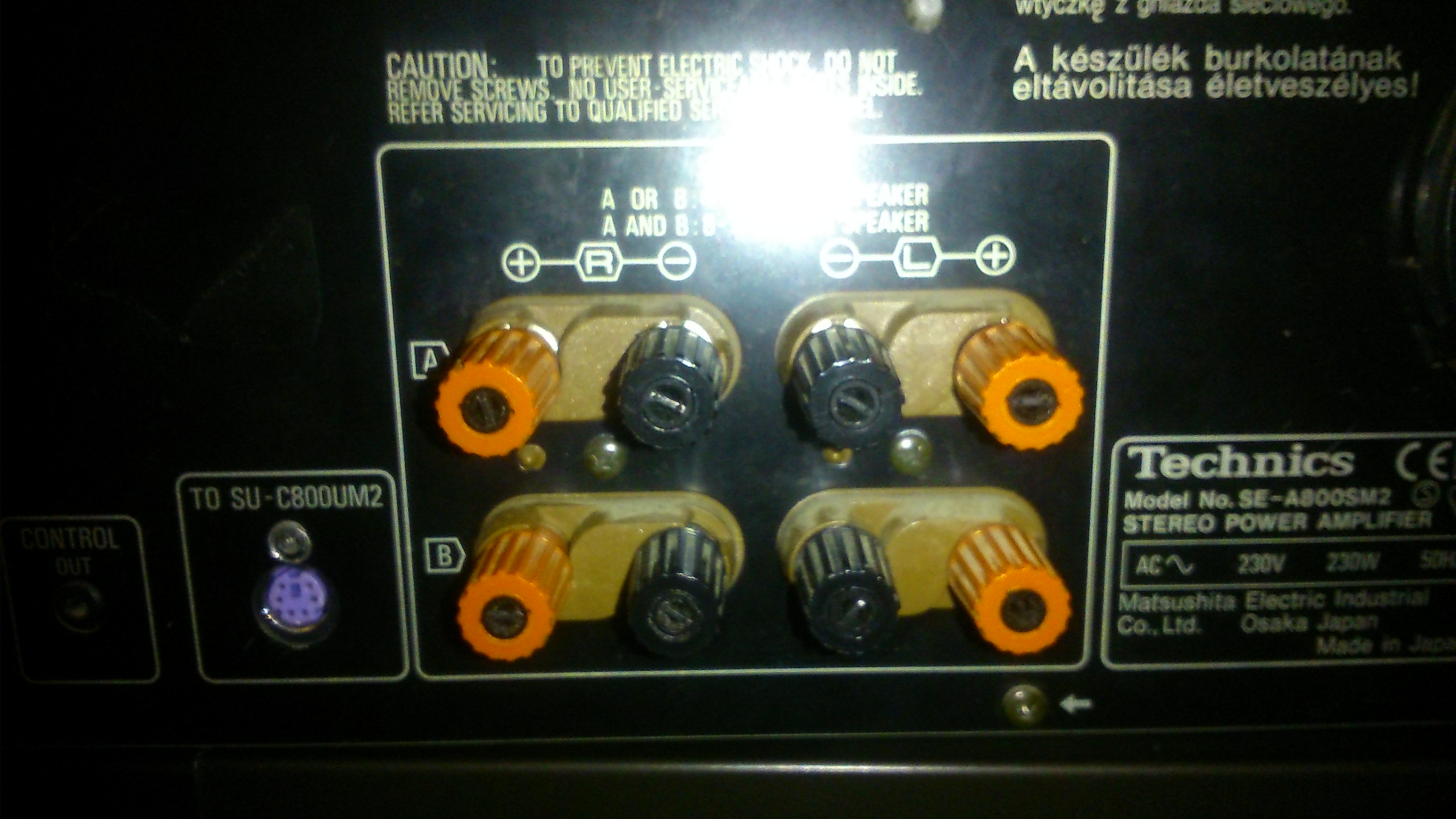

    Cóż, kolumny te są przygotowane na podłączenie typu bi-wiring lub tri-wiring.
    Wzmacniacz posiadany przez kolegę nie oferuje takiej możliwości.
    Także pozostaje klasyczne podłączenie parą przewodów z wyjścia wzmacniacza do kolumny.
    Zwory na zaciskach kolumny muszą pozostać połączone tak jak na zdjęciu tj. wszystkie (-) razem, ta sama zasada dla zacisków (+).
    Wg specyfikacji producenta te kolumny mają impedancję 4 Ohm.
    Proszę tym pamiętać, jakby kolega rozważał podłączenie drugiej pary kolumn do tego wzmacniacza.
