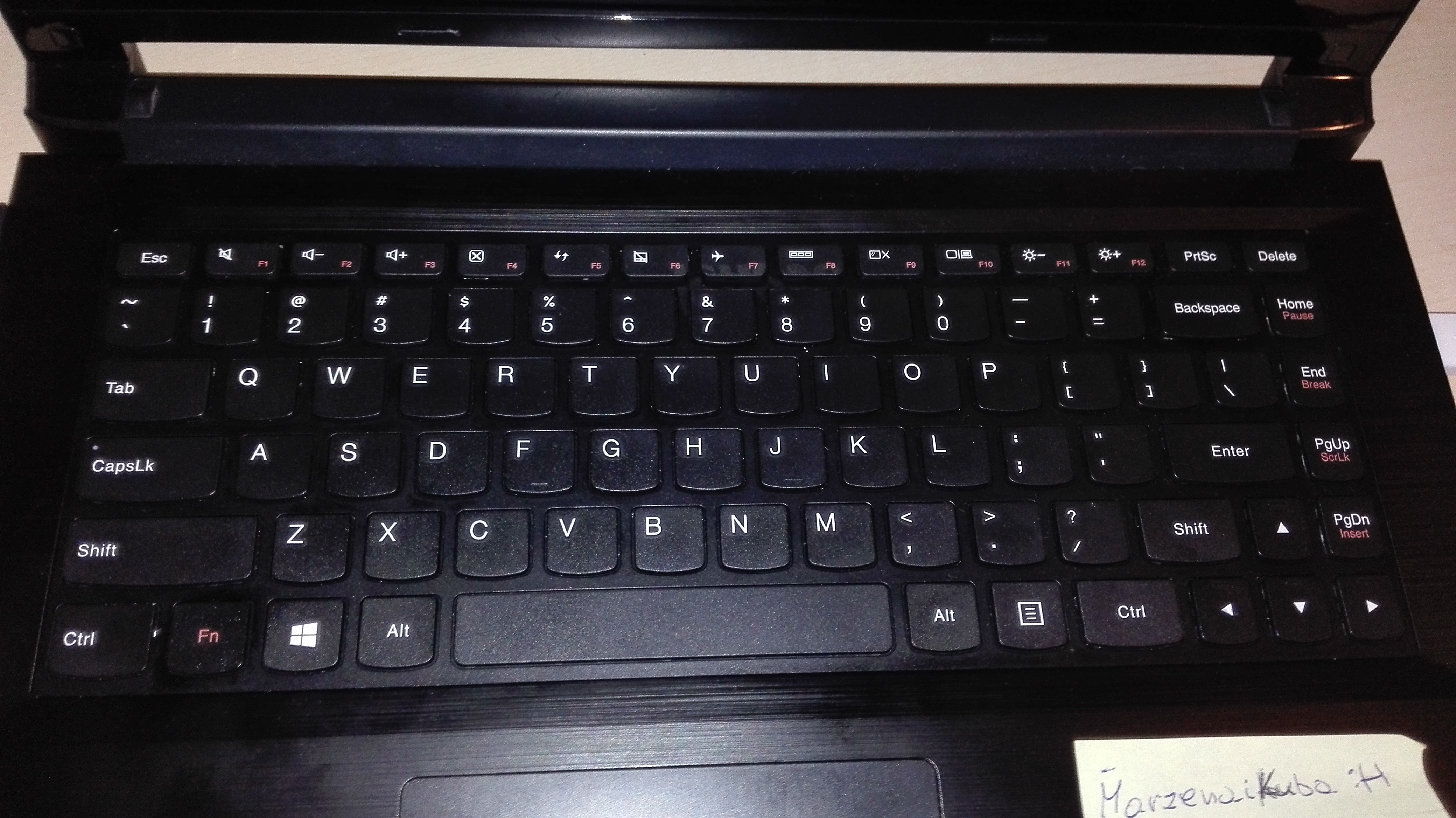

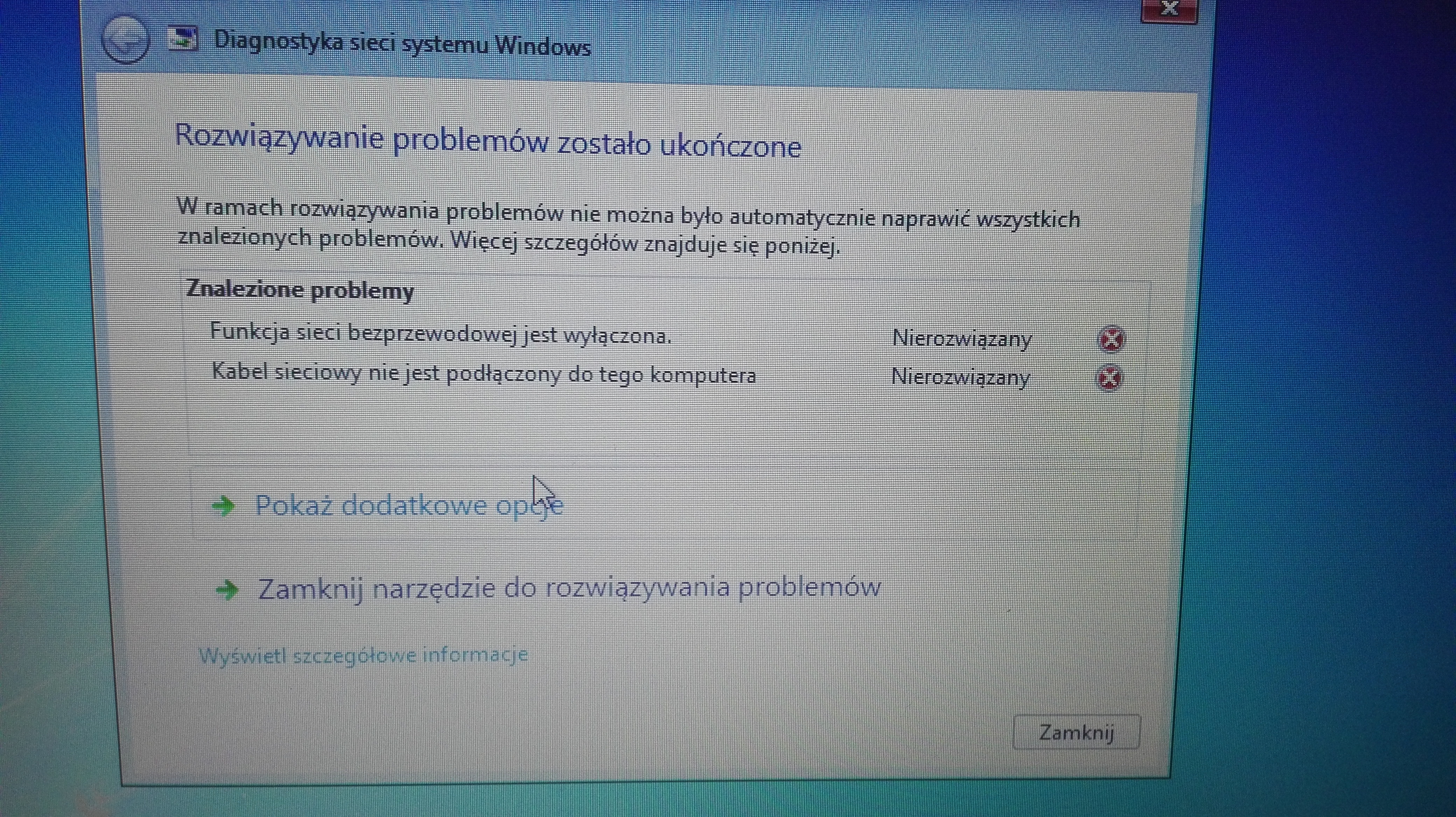

    Na windows 7 napotkałem następujący problem.
    Podpiąłem telefon i udostępniłem internet przez usb, pościągałem sterowniki, wszystko poszło bez problemu zainstalowałem sterownik od wifi, niby sterownik jest zainstalowany ale nie wykrywa mi żadnej sieci.
    Kiedy daję rozwiąż problemy wyskakuje mi informacja żeby włączyć urządzenie przyciskiem znajdującym się z boku lub przodu komptera...
    Nie mam takiego włącznika co najlepsze, powciskałem już wszystkie kombinacje fn+f1-12 w czym może być problem? Próbowałem odinstalować sterownik i zainstalować go slim driverem ale sytuacja ta sama.

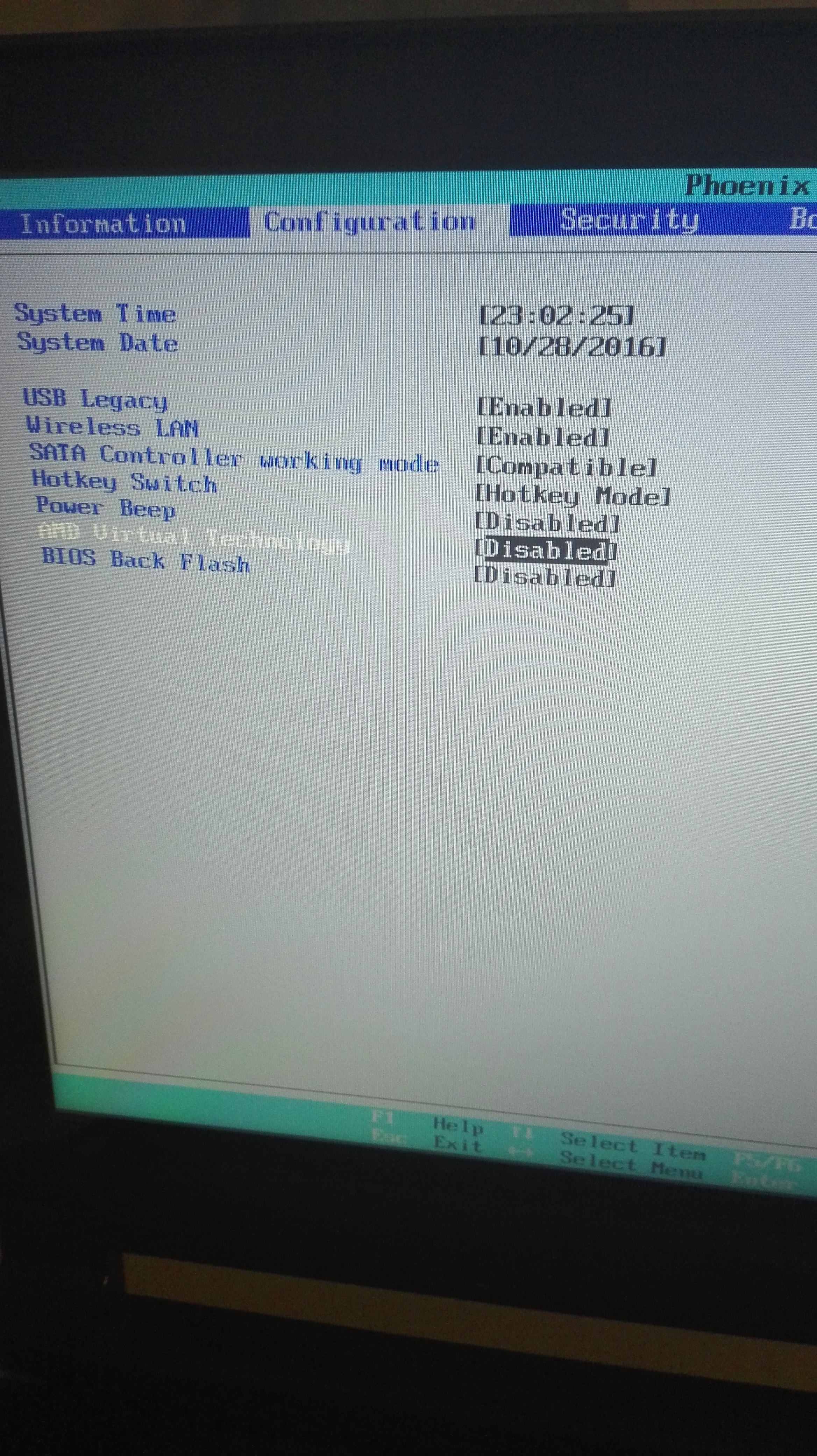

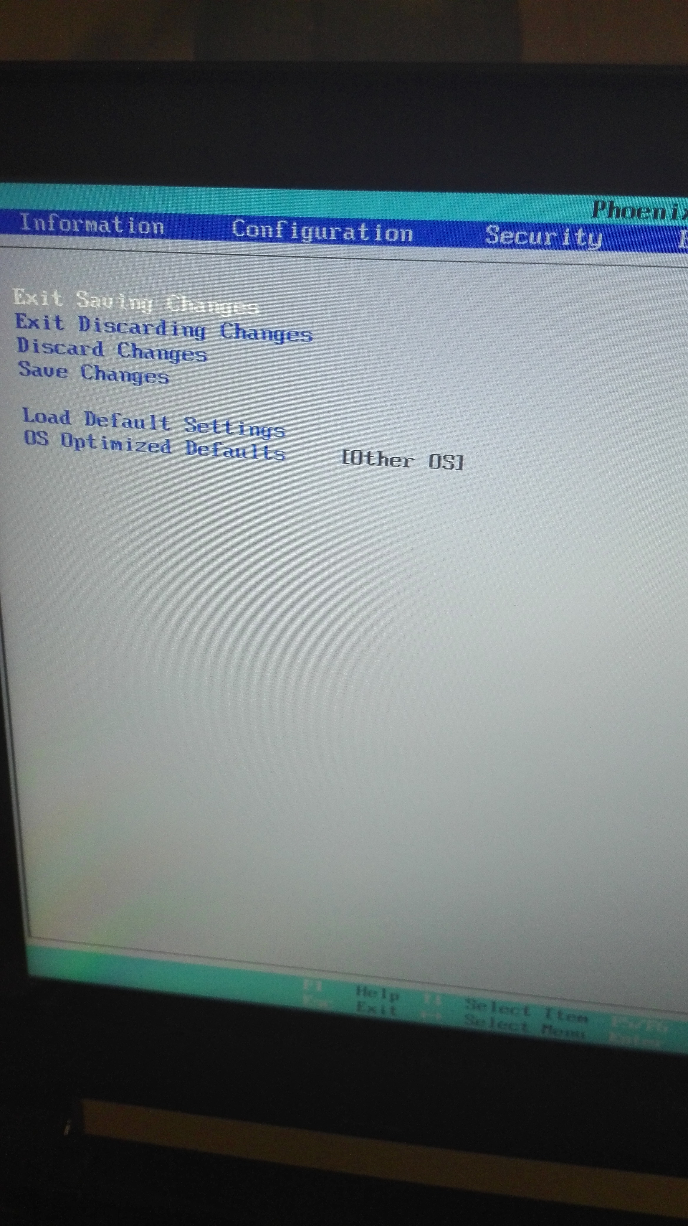

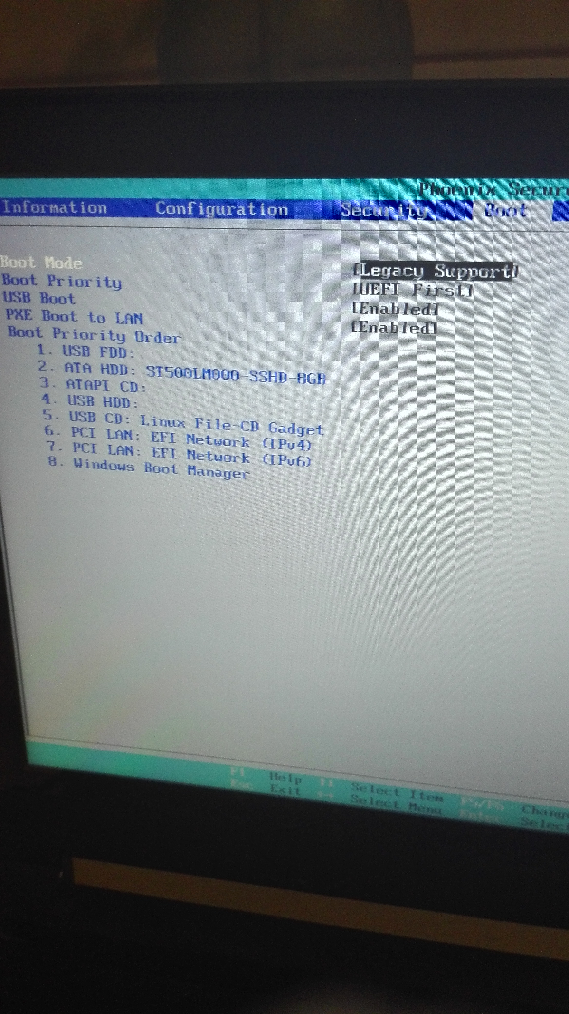

    Lenovo Flex 2-14D - sterowniki Windows XP 32bit, identyfikator sprzętu
    po bokach ani z przodu nie mam żadnych przycisków, sprawdziłem w biosie opcja wirelles jest włączona

    Przełącznik WIFI to FN+F7.
    https://support.lenovo.com/be/pl/documents/ht102943
    Może brakuje Ci aplikacji HotKey lub do zarządzania energią.

    Po naciśnięciu Fn+F7 wyskakuje mi że ta opcja włącza i wyłącza tryb przeglądania użyciem kursora, Energy Management zainstalowany
    Udało się zainstalowałem wszystko co tylko miał producent na stronie, nie które sterowniki nie podchodziły mimo że pisało że pod W7 później reset laptopa zacząłem wciskać wszystkie F1-12 i wyskoczyło włącz sieć bezprzewodową huh ulga, loguję się na xp mam nadzieje że tam automatycznie też będzie włączone bo jak nie to dalej grzebanie za sterownikiem pod xp?

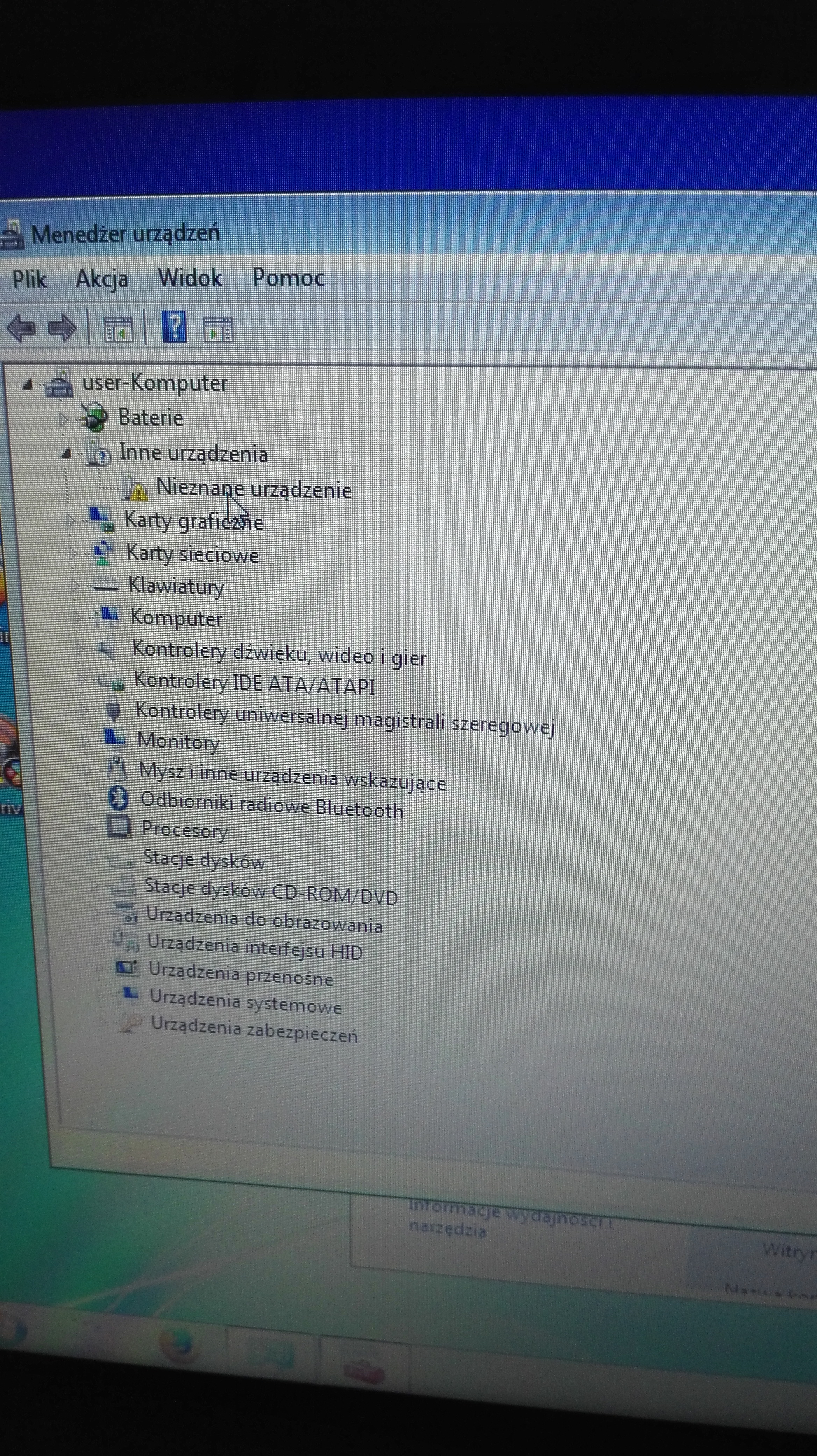

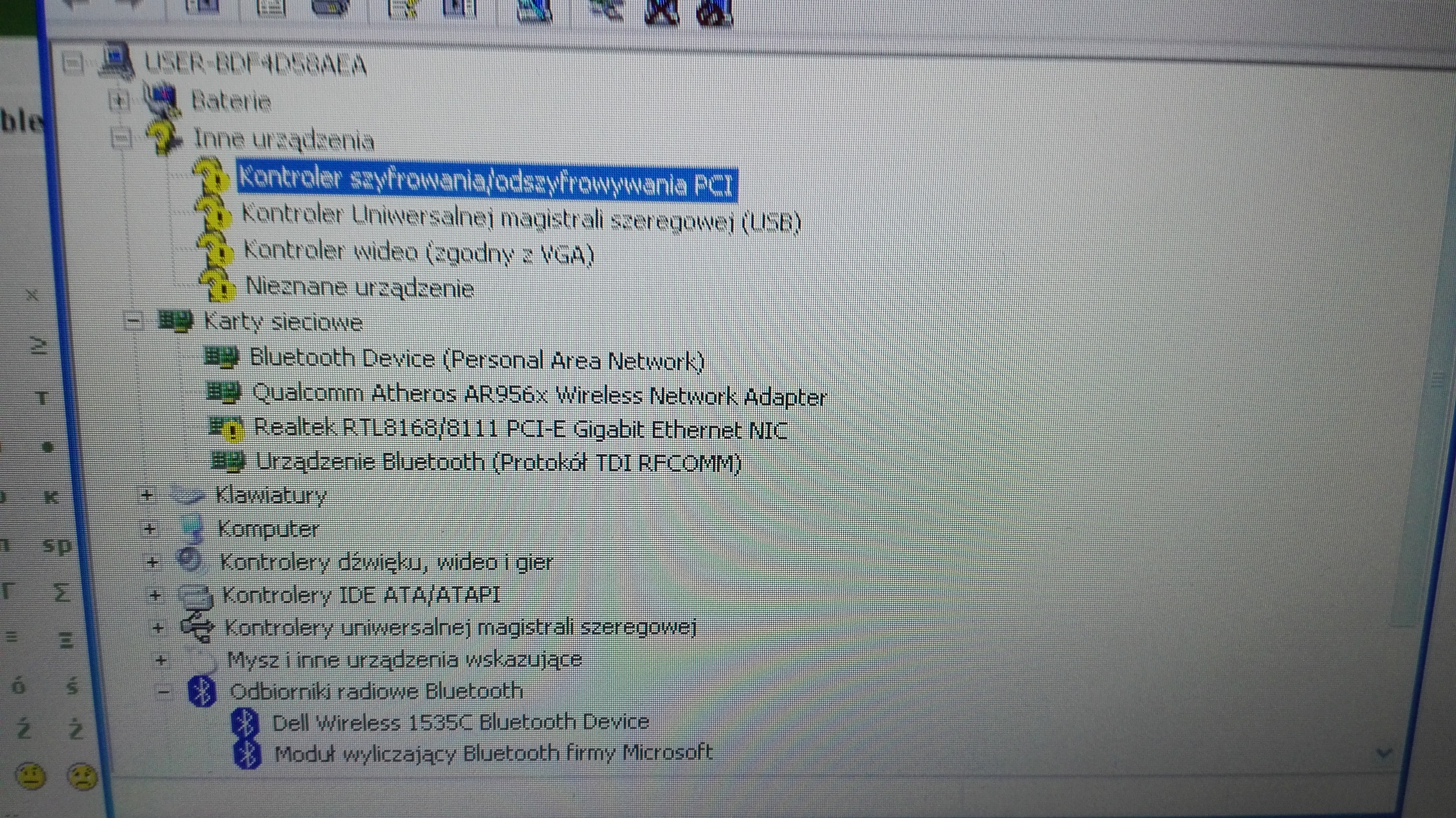

    Lenovo Flex 2-14D - sterowniki Windows XP 32bit, identyfikator sprzętu Lenovo Flex 2-14D - sterowniki Windows XP 32bit, identyfikator sprzętu
    Tak wygląda sytuacja na obu systemach w XP jest tego znacznie więcej, SlimDriver trochę znalazł ale nie wszystko, teraz kombinuje za pomocą driver identifier.
    Z tego co widzę najgorzej będzie z kartą graficzna bo do tego sterowników nie znajduje w cale.
    A na W7 znowu to nieznane urządzenie instalowałem ale wciąż wykrzyknik nie znika
    root\LenovoVhid to jest identyfikator

  • #11 16025504
    shot1993
    Posty: 33
    Pomógł: 2
    Kontroler Uniwersalnej magistrali szeregowej USB:
    PCI\VEN_1022&DEV_7814&SUBSYS_398717AA&REV_11
    PCI\VEN_1022&DEV_7814&CC_0C0330
    Compatible ID:
    PCI\VEN_1022&DEV_7814&REV_11
    PCI\VEN_1022&DEV_7814 <---- Device ID matches with our database
    PCI\VEN_1022&CC_0C0330
    PCI\VEN_1022
    PCI\CC_0C0330
    Nienane urządzenie:
    ACPI\VPC2004
    *VPC2004
    To są te z którymi sobie nie poradził ani slim driver ani driver identifier, cos tam pościągałem po identyfikatorach ale nie przeszła instalacja ani normalnie ani przez menadżer urządzeń.
    No i wykrzyknik a tym Realteku, ale to chyba już nie przeszkadza, bo sterownik jest?
    W sumie i tak jest więcej niż się spodziewałem jeszcze wczoraj myślałem, że XP będzie surowy.
    #12 16025511
    DriverMSG
    Posty: 44094
    Pomógł: 3984
    Ocena: 4848
    shot1993 napisał:
    ACPI\VPC2004
    Lenovo-3....1.rar (11.41 kB)Musisz być zalogowany, aby pobrać ten załącznik.
    https://www.elektroda.pl/rtvforum/topic2324818.html#11042475
    Proponuję zmienić system operacyjny, dla XP nie ma wielu sterowników na nowy sprzęt.
    Nieznane urządzenie załatwione, dziękuję DriverMSG :)
    #14 16025544
    DriverMSG
    Posty: 44094
    Pomógł: 3984
    Ocena: 4848
    AMD (ATI)-...0.0118.rar (179.6 kB)Musisz być zalogowany, aby pobrać ten załącznik.
    Jeśli XP tylko pod diagnostykę samochodową, to może nie będzie potrzebować sterowników karty graficznej.
    • AMD (ATI)-1.1.0.0118.rar (179.6 KB) Musisz być zalogowany, aby pobrać ten załącznik.
