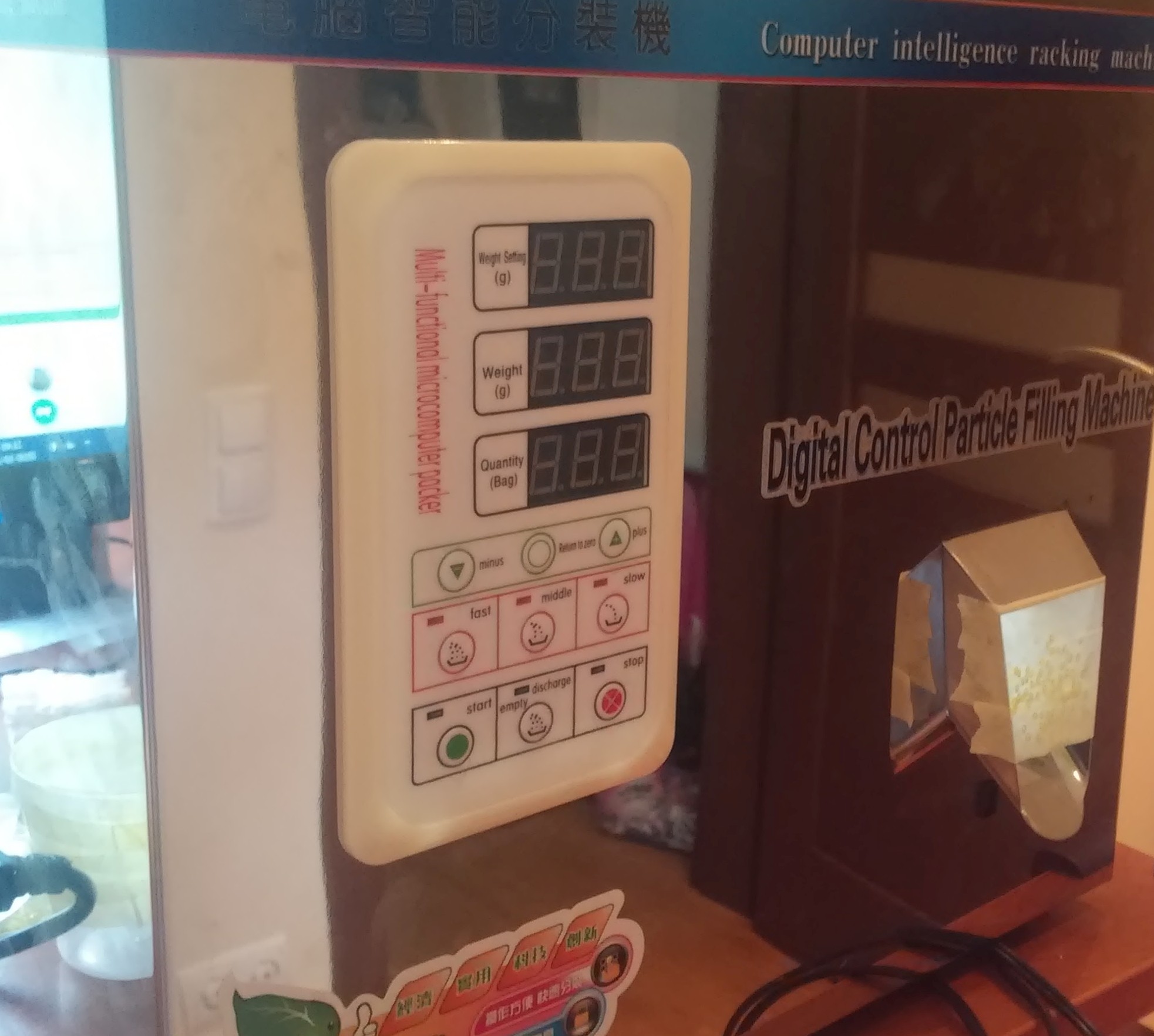

    Urządzenie takie kosztuje w Chinach 140$, a nie 200 000 PLN, jak tu pisze aaantentka. urządzenie które samo pakuje do torebek, tnie, podcina kosztuje okolo 800$ i jest w pełni automatyczne... Wada zbyt mała dokładność rozważania. Na allegro od 2500 - 10 000 PLN na marży 200%.
    Posiadam takie urządzanie, kupiłem na aliexpress, służy do rozważania herbaty. (nie podam linka bo jest niezgodne z regulaminem)
    Ja potrzebuje do dokładniejszego rozważania, ulepszyłem je i mam obecnie dokładność na poziomie 0,2g. przy rozważaniu 400 torebek na h. Produkty srebro, więc nie mogę mieć za dużej różnicy. Srebro też inaczej zachowuje się niż herbata.
    Podałem czas realizacji 30 dni, bo musialem zgodnie z regulaminem. A czy zrobisz w 40-90 jest mi obojętne, najważniejsze byś chciał i działało. Budżet podałem z dołu, dlatego że na pewno koszty pójdą w górę...
    Jak ktoś jest zainteresowany proszę na PW :)

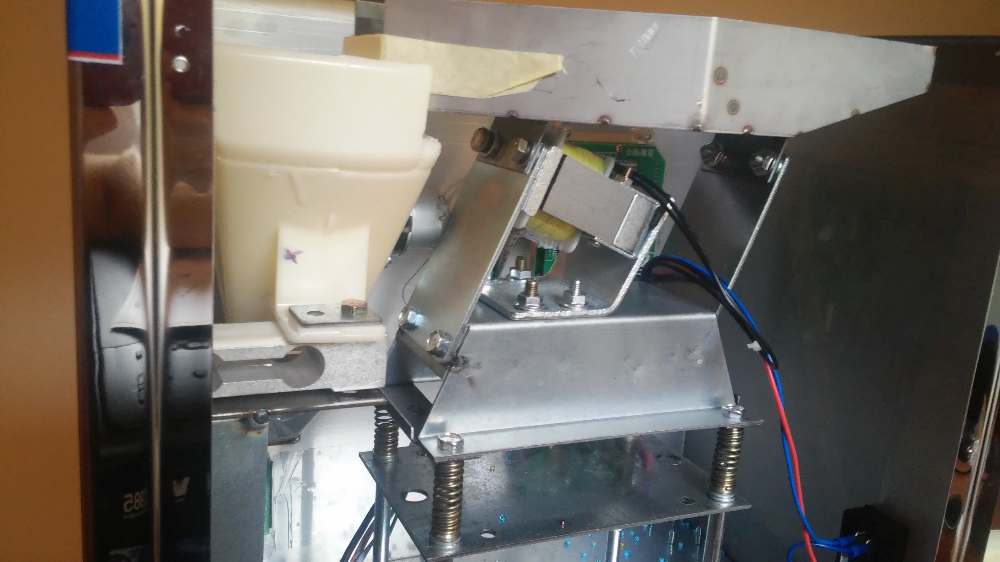

    dla aaanteka zalaczam fotke urządzenia które posiadam. 400 t/h dokladnosc 0,2g za 140$...
    Typowy błąd w opisie , z formalnego punktu niemożliwe. Taki efekt nawet byłby dość wątpliwy przy wadze wsypowej wielowątkowej , nie można sprostać wydajności na godzinę 400 000 000 000 miligram [mg] z rozdzielczością 50 mg na jednym wsypie dozy 5-10 gramowej.
    Dotego zwykłą wagą wibracyjną. Większy jest błąd wolnego usypu niż doza.

    Nie zrozumiałeś, 10 000 kosztu w pełni pakujące do torebek, ale nadal pozostaje problem różnic w rozważaniu. mam za duże różnice 0,2g. Poprawiłem osiągi do 0,1g, ale raz na 30 razy mam 0,2.
    140$ kosztuje samo rozważanie bez pakowania.

    Chodzi o 400 torebek na h, a nie 400 ton na godzinę, doszło do nieporozumienia :-).
    400 torebek po 5 gram = 2000 gram = 2 kg na / h z dużą precyzją.
    ps. Te urządzenie nie zadziała ma minimalny nasyp od 50 g.
