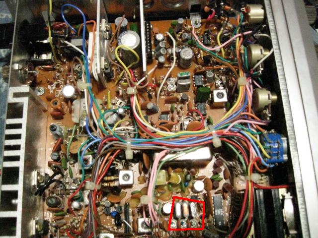

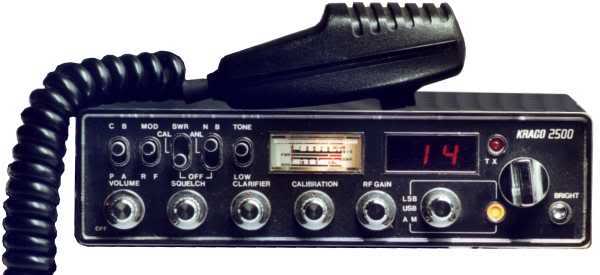

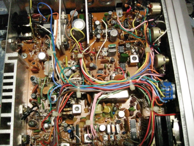

Co to za radio? oznaczenia na płycie to YG214294V1 SYNTEZA JESLI SIE NIE MYLE jv

    Witam. Co pisze na mikrofonie? Zakładam że jest oryginalny.

    kokson6001 napisał:
    czy ktoś wie co to za cb radio ?
    Otwórz klapę o str. głośnika i daj obrazki.
    Radio posiada modulację jednowstęgową (USB, LSB). Przestrojenie może nie być tak proste jak w zwykłych radiotelefonach AM/FM. Trzeba wiedzieć jak zbudowany jest syntezer. Chodzi o generator referencyjny itp. Prawdopodobnie jest możliwość modyfikacji płynnego przestrajania z zer do piątek jak np. w alanie 87. Generalnie w starszych radiotelefonach można wiele poprawić i przerobić, ale trzeba wiedzieć z czym się ma do czynienia.

    kriss51
    Na czerwono zaznaczyłem trzy rezonatory. Przy każdym jest trymer wraz z równoległym kondensatorem. Jeden z rezonatorów jest od AM. Proponuję wyciągnąć trymer wraz z równoległym kondensatorem i wstawić cewkę z rdzeniem. Potem miernik częstotliwości i dostroić do zer. Możesz najpierw spróbować dostroić samym trymerem. Tylko musisz wiedzieć który to rezonator by nie rozstroić USB/LSB. Rezonatory włączane są diodami. Wystarczy zmierzyć napięcie na diodzie w AM.

    kokson6001
    Poziom 8  
    Dziękuje za pomoc udało mi się przestroić radyjko w zera (rezonator X1 10.240Mhz)
    odpowiada za AM.
