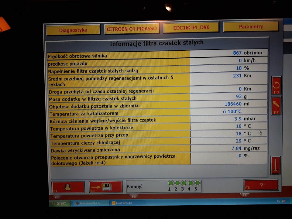

    Dzisiaj przy użyciu LEXIA robiłem test globalny i w dziale WTRYSK/ZAPŁON zobaczyłem takie błędy:
    P2033, P1490, P1457
    P2033 chyba czujnik temperatury spalin uszkodzony
    Reszta błędów to chyba pochodne
    Od razu sprawdziłem stan FAP, tzn. ilość dodatku i różnicę ciśnień wejście/wyjście..
    dodatku w filtrze jest 93g
    przy obrotach 867obr/min (bieg jałowy) - 3,9 mbar
    przy obrotach 2345obr/min - 7,8 mbar
    przy obrotach 3180obr/min - 27,5 mbar
    przy obrotach 3373obr/min - 54,9 mbar
    EOLYS niedawno był wymieniony w ASO (nowa nerka)
    Auto pracuje normalnie, błędy odkryłem przypadkiem
    Czy szanowni koledzy mogą zinterpretować pomiary?
    Nie wiem o czym mogą świadczyć te błędy?
    Zrzuty ekranu z LEXIA dotyczące błędów i pomiarów poniżej:

    Czujnik temperatury prawdopodobnie uszkodzony.
    Spróbuj go na chwilę zastąpić rezystorem 1k i zobacz jaka będzie reakcja.
    Warto sprawdzić wężyki do czujnika różnicy ciśnień.

    fapa to on juz dawno nie ma :) c4 picasso lub gp , normalnie jezdzi z bledami fapa , nawet nie trzeba mapy zmieniac . Spowodowane jest to tym ze jezeli zapali sie czek przestaje odrazu dzialac hamulec awaryjny . wiec konstruktorzy odpuscili sobie czeki z tego powodu . Blad jest zapisany w pamieci ale nic nie powoduje . Pierwszy screen to wyjasnia , w psa on jest zawsze 100% :)

    georgesgr napisał:
    Ktos w tym namieszal. Masz 186 litrow dodatku w zbiorniku?
    Roznica cisnien zbyt mala. Albo czujnik uszkodzony, albo FAP dziurawy.
    W czerwcu w ASO wymieniali mi EOLYS bo się skończył.
    Wyskoczył wtedy komunikat na wyświetlaczu.
    Więc w czerwcu wszystko było ok. Różnice ciśnień też takie były, bo sprawdzałem.
    Czy to nie jest tak, że w wyniku uszkodzonego czujnika temperatury pojawiają sie pochodne błędy dotyczące regeneracji?
    Logicznie tak chyba może być.

    Ten błąd w związku z małą różnica ciśnień może mieć związek posrednio z tym uszkodzonym czujnikiem temperatury?
    Nie. Różnica ciśnień jest taka, jakby filtra fizycznie nie było, albo ktoś go przedziurawił i dlatego ECU wyrzuca błąd.

    Urwany był kabel od czujnika temperatury.
