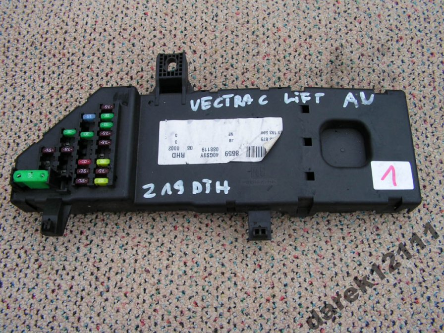

    Czy ktoś może zmierzyć i podać prąd dmuchawy na 1,2,3,4,5,6,7 biegu???
    Amperomierz wystarczy wpiąć zamiast bezpiecznika 30A (największy zielony bezpiecznik i jedyny)
    w skrzynce po lewej stronie obok kierownicy.
    opel VECTRA 2.0 DTI - Zmierzcie prąd na 1,2,3,4,5,6,7 biegu dmuchawy
    Ja mierzyłem i na:
    3 biegu miałem ok 9-10A,
    4 biegu ok 15A
    7 biegu ok 9,7A
