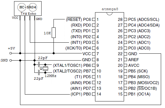

    W czujniku odległości HC-SR04 , które piny można wykorzystać do komunikacji układ ATmega 8
  • #3 16026196
    Marek Nawrocki
    Witam !!
    Kolego , trochę nie precyzyjnie zadane pytanie.
    Wykorzystujesz w hc-sr04, trig i echo, a w atmega8 wszystko zależy od projektu i programu.
    dodaję przykładowy schemat znaleziony w sieci.
    Napisz w jakim języku piszesz ,co chcesz osiągnąć , może coś podeślę (jakieś przykłady)
    Pozdrawiam !!

    Korzystam z BASCOM
    Podłączone mam piny
    ECHO pin PD.3
    TRIG pin PD.4
    Stworzyłem taki program testowy
    Kod: VB.net
    Zaloguj się, aby zobaczyć kod
    Działa Prawidłowo
