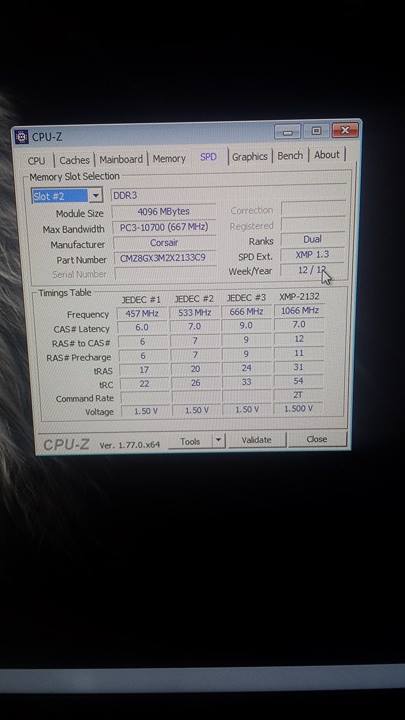

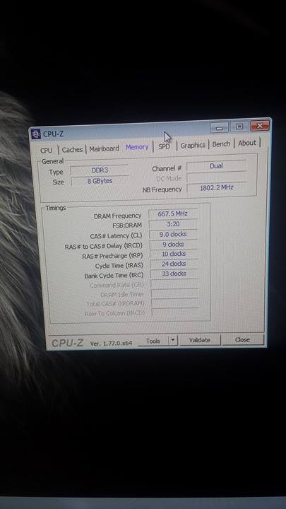

    danielb406 napisał:

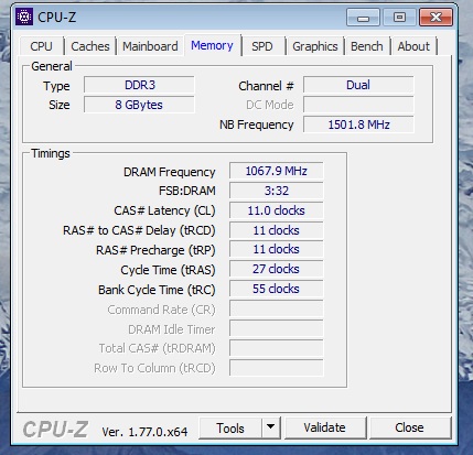

    Już poprawiłem, jednak dalej bez zmian.
    Jak to bez zmian? Przecież teraz działa prawidłowo.
    DRAM Frequency masz ustawione poprawnie. 1500MHz to częstotliwość mostka północnego, a nie pamięci RAM.
  • #9 16027872
    #10 16027915

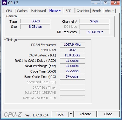

    DriverMSG
    Admin grupy komputery
    W BIOS zakładka Advanced Frequency Settings, tam możesz regulować częstotliwość NB. Zapewne, obecnie jest na AUTO i dobierana jest optymalna częstotliwość. Manualna regulacja tych parametrów to już overclocking. Nie wiem na ile można podnieć, by było nadal stabilnie.
    Pokaż jeszcze screen z programu AIDA64, zakładka [przetaktowanie].
