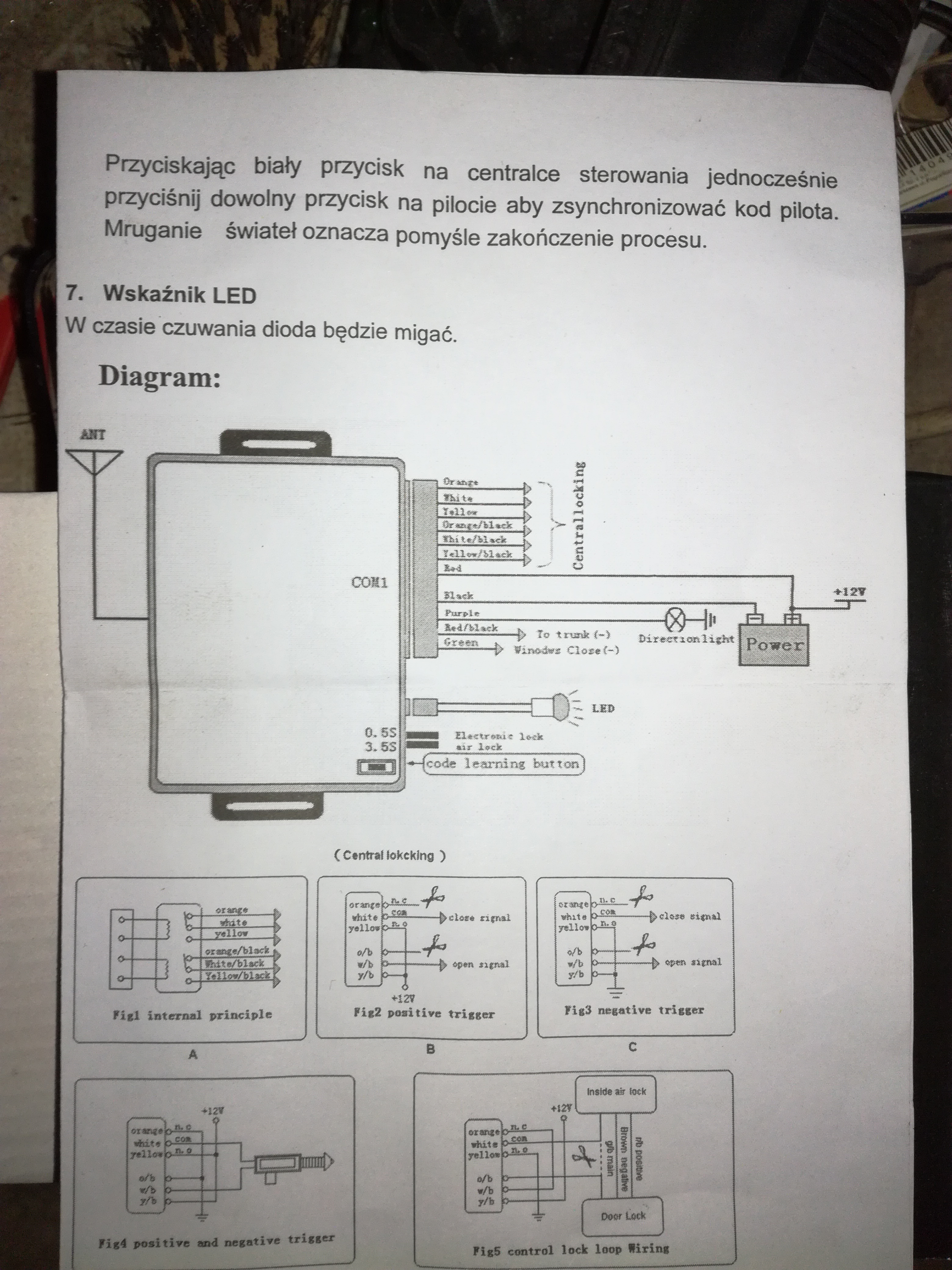

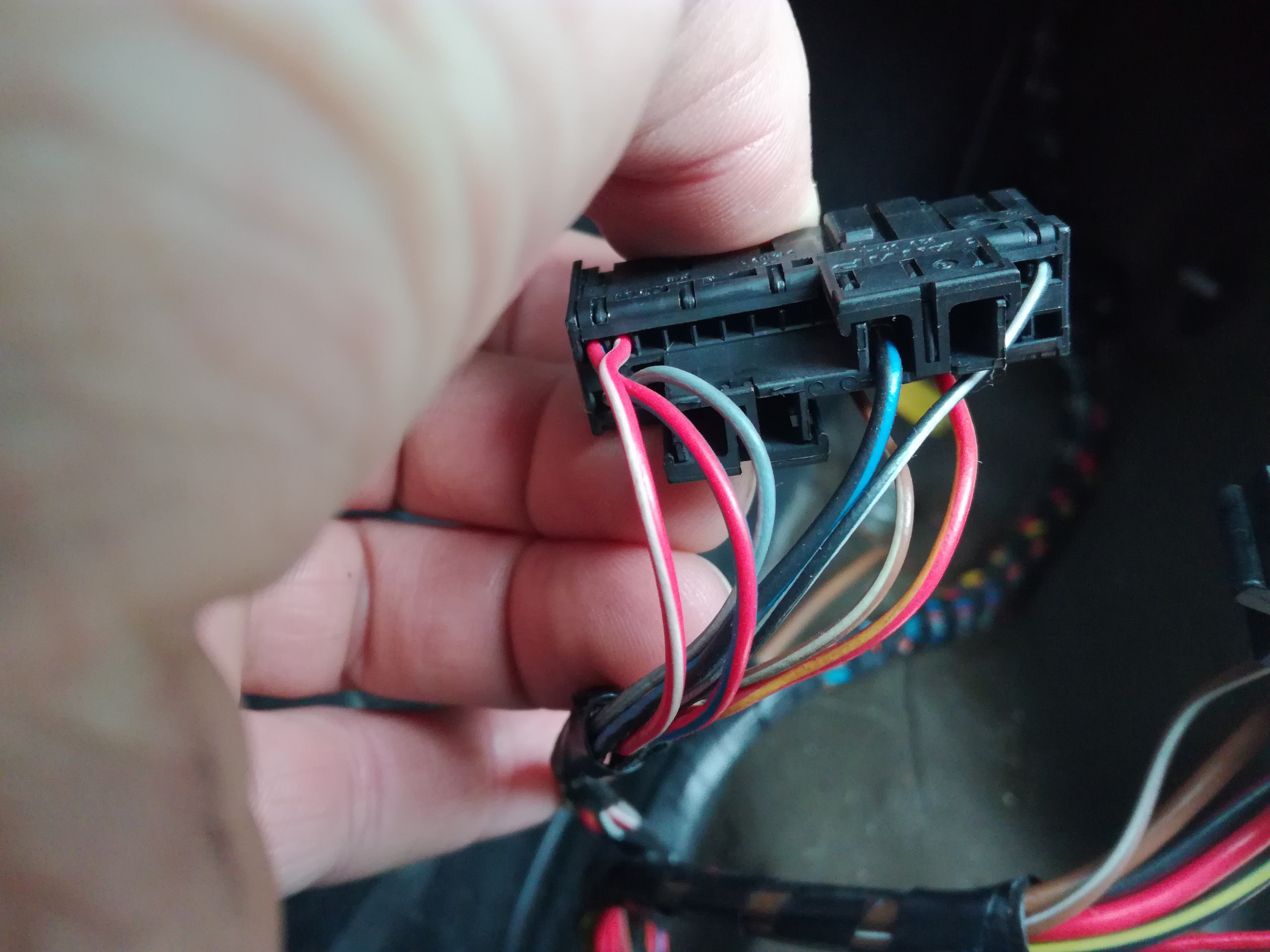

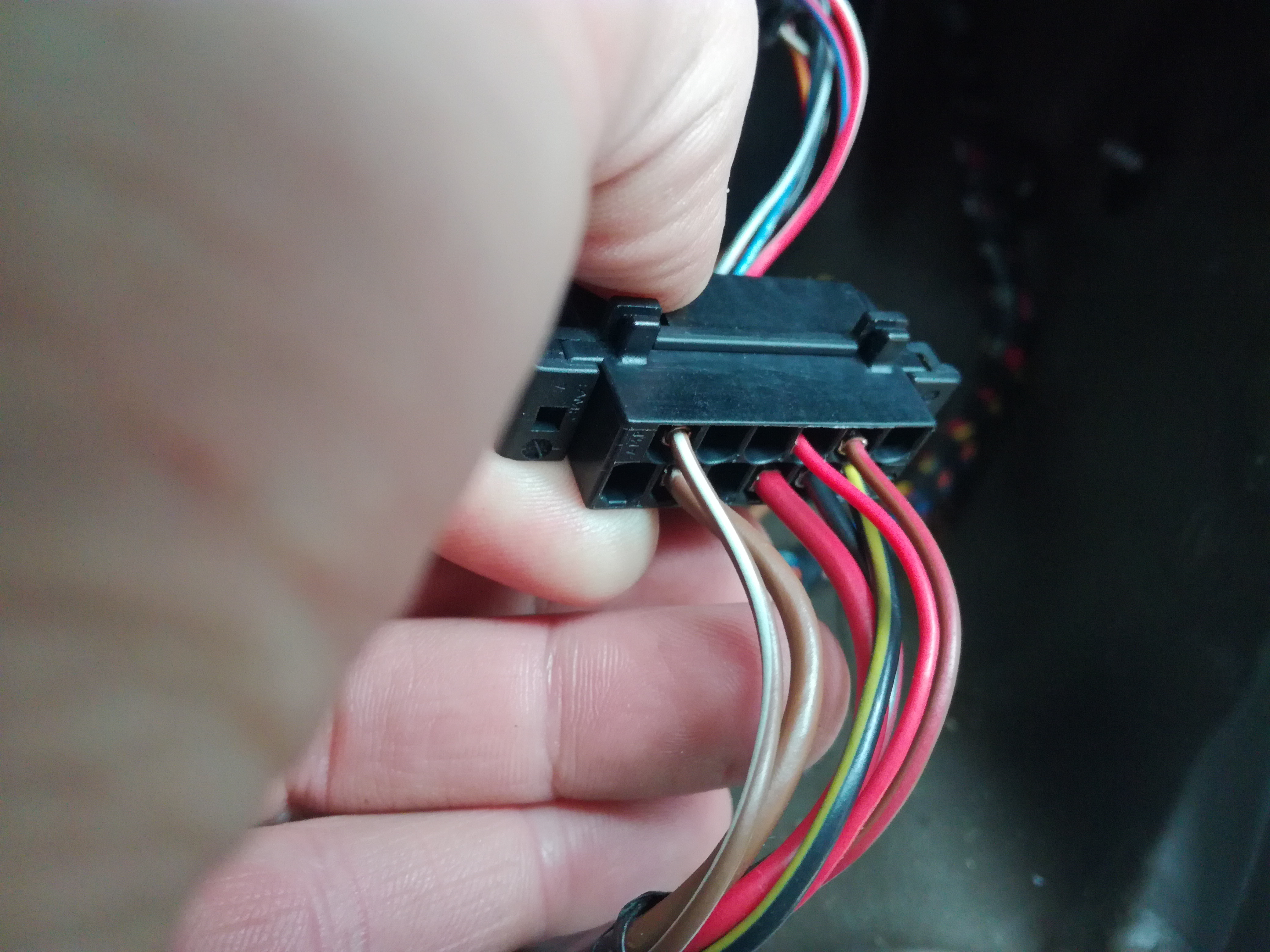

    Witam, prosiłbym o pomoc w podłączeniu centralki Carprotect BX 40 w Oplu Astrze
    poniżej w załączniku dodałem fotki z Opla i uniwersalnej centralki.
    Zaznaczę że próbowałem już podpinać pod przewody brązowo biały i brązowo czerwony a także kombinowałem z innymi przewodami. Brakuje mi już pomysłów więc prosiłbym o radę gdzie i jak to podpiąć.

    Wszystko OK
    dla niekumatych jak ja wystarczy podpiąc przewody brązowo czerwony i brązowo biały no ale trzeba pamiętać żeby nie wypinać starej centralki, mój błąd polegał na tym że odpiąłem starą centralkę i próbowałem założyć nową (uniwersalną). wystarczy wpiąć się w kabelki starej centralki i wszystko ładnie śmiga.
