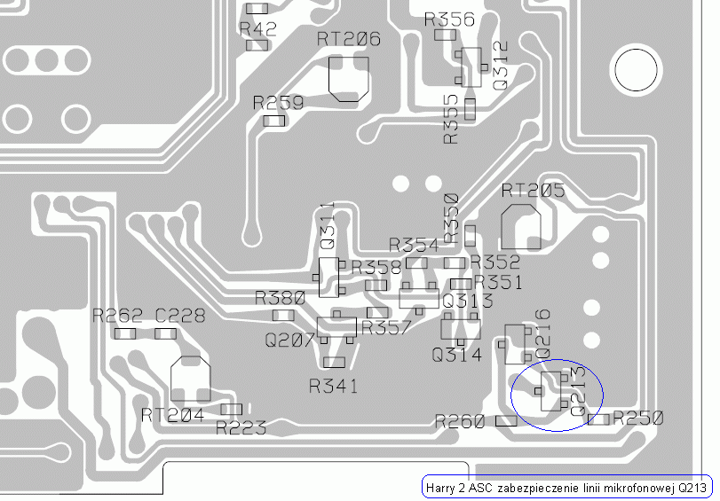

    Brum mógłby pochodzić od mikrofonu jeżeli wadliwy byłby zarówno on jak i uszkodzenie w obrębie tranzystora zabezpieczającego linię mikrofonową Q213. Radia niższej klasy nie posiadają/nie wymagają takiego i może to być mylące.

  • #8 16048221
    kriss51
    Wykręć mikrofon i podłącz pin 2 w gniazdku mikrofonowym do masy. Zobacz czy nadal będzie brum.
