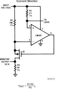

    Szukam wzmacniacza operacyjnego. Powinien mieć: 1-2 kanały, napięcie zasilania/pracy > 55V, i w miarę niski poziom szumów.
    Wzmacniacz ma pracować w zasilaczu, do pomiaru natężenia za pomocą rezystora bocznikującego. Jako, że napięcie wyjściowe zasilacza może osiągnąć nawet 55V, to wzmacniacz musi sobie radzić z dużymi napięciami, a ponieważ napięcia spadku na boczniku będą wynosiły kilkanaście milivoltów, poziom szumów powinien być dość niski. Oczywiście liczy się także cena, gdyż np. MAX4080SASA+ wydaje mi się zbyt drogi.

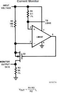

    FireEnd
    Czyli rysunek 4 pokazuje wzmacniacz zasilany napięciem +Vin w dodatniej części i "Vin - 4V" w ujemnej, i tak steruje mosfetem, że na wyjściu otrzymujemy pomiar względem masy? Wygląda sensownie. Jak policzyć rezystor R9, aby wzmocnienie było na poprawnym poziomie? I jakie parametry powinien mieć tranzystor Q3, głównie chodzi mi o Vds oraz Vgs?

    FireEnd
    Ok, teraz rozumiem :D To jeszcze pytanie, na jakie parametry przy wyborze wo trzeba zwrócić uwagę? Domyślam się że input offset. Jaki będzie dobry?

    FireEnd
    Ciągle nie mam wystarczająco czasu na testowanie układu, ale mam pomysł/pytanie. A gdyby tak dodatni pin zasilania wzmacniacza operacyjnego odłączyć od rezystora bocznikującego i przez rezystor podłączyć do zasilania, a diodę zenera wpiąć pomiędzy + i - zasilania wo? Rozwiązałoby to problem "input offset" nie psując działania układu?
