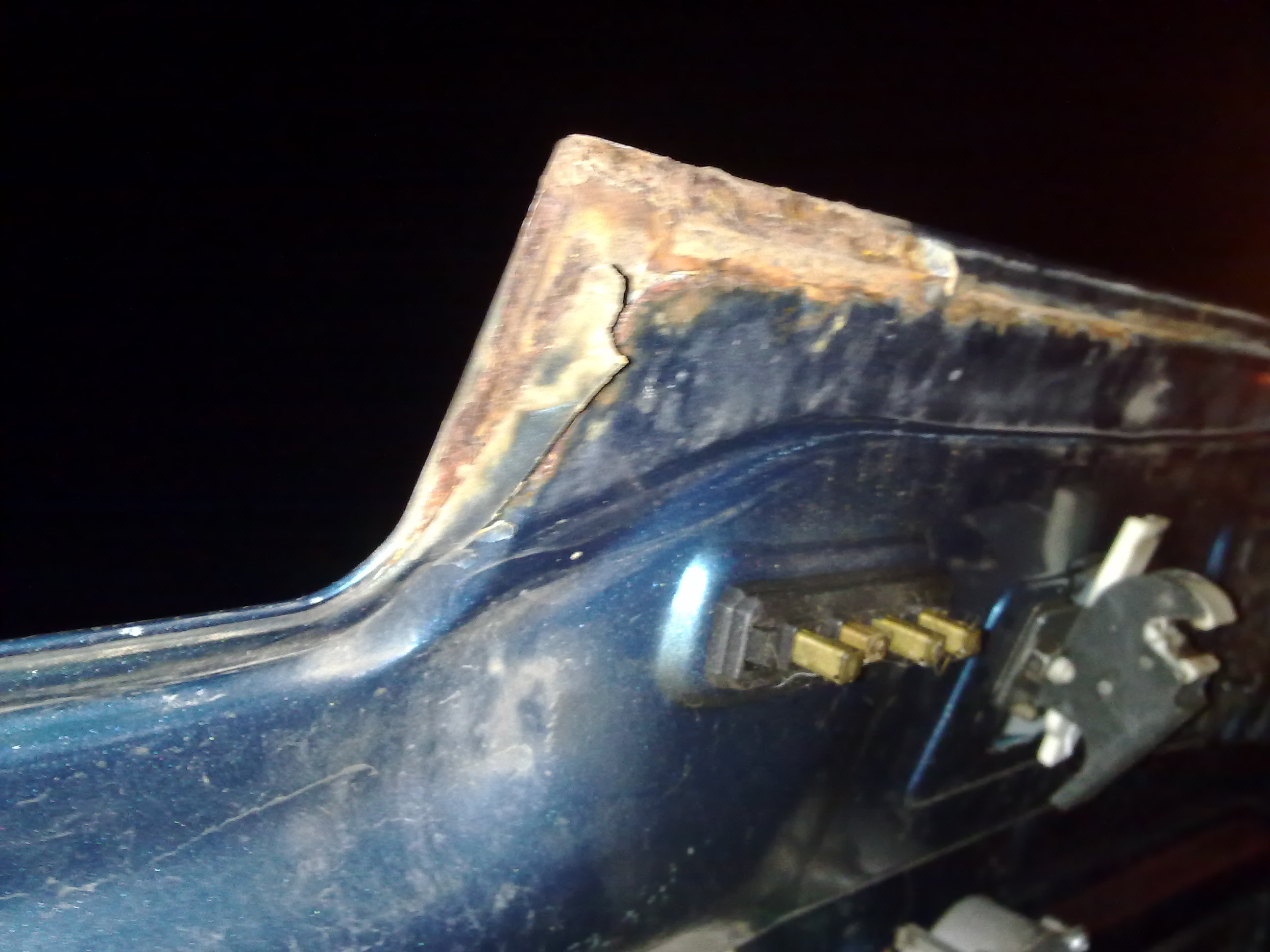

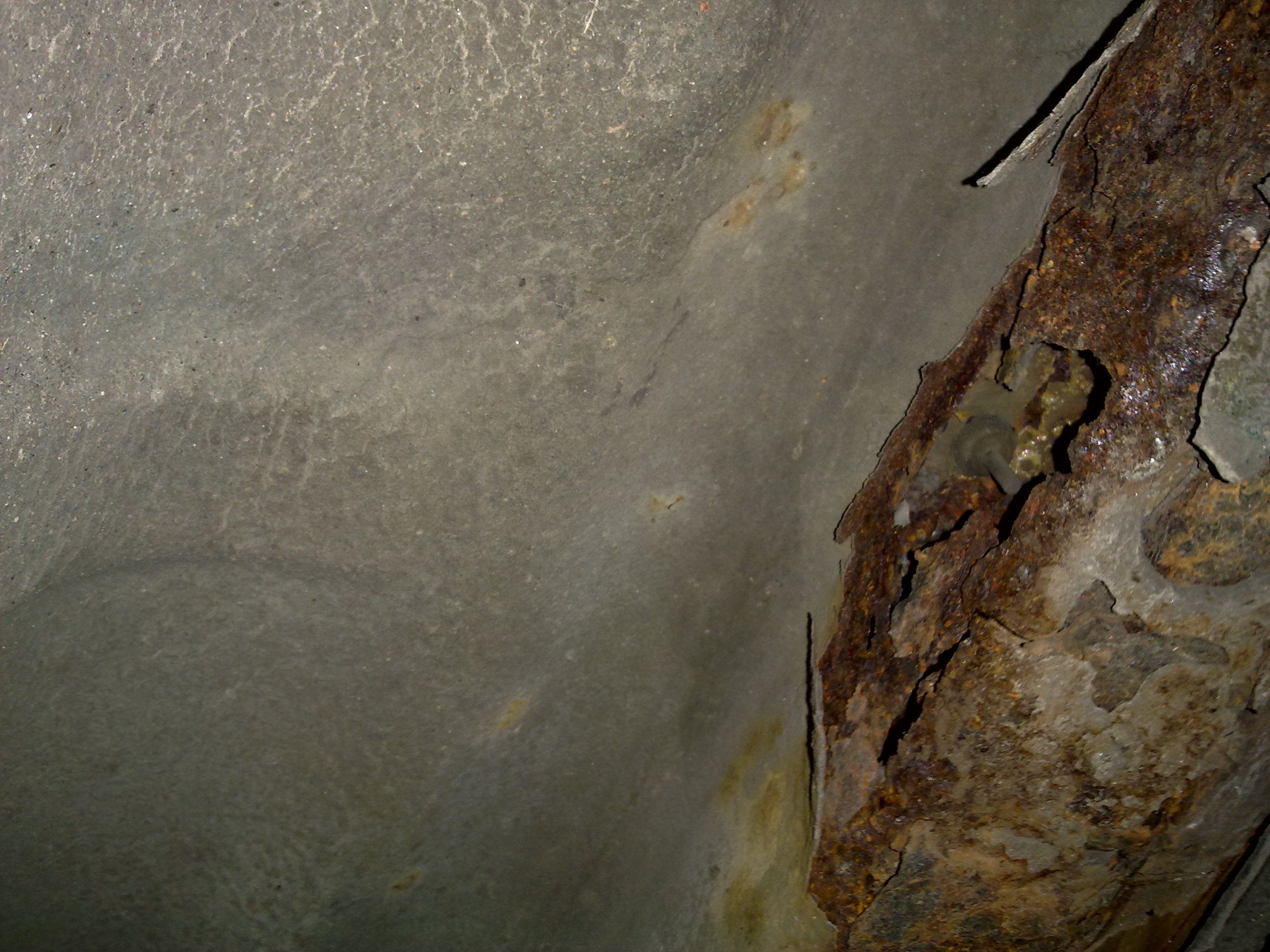

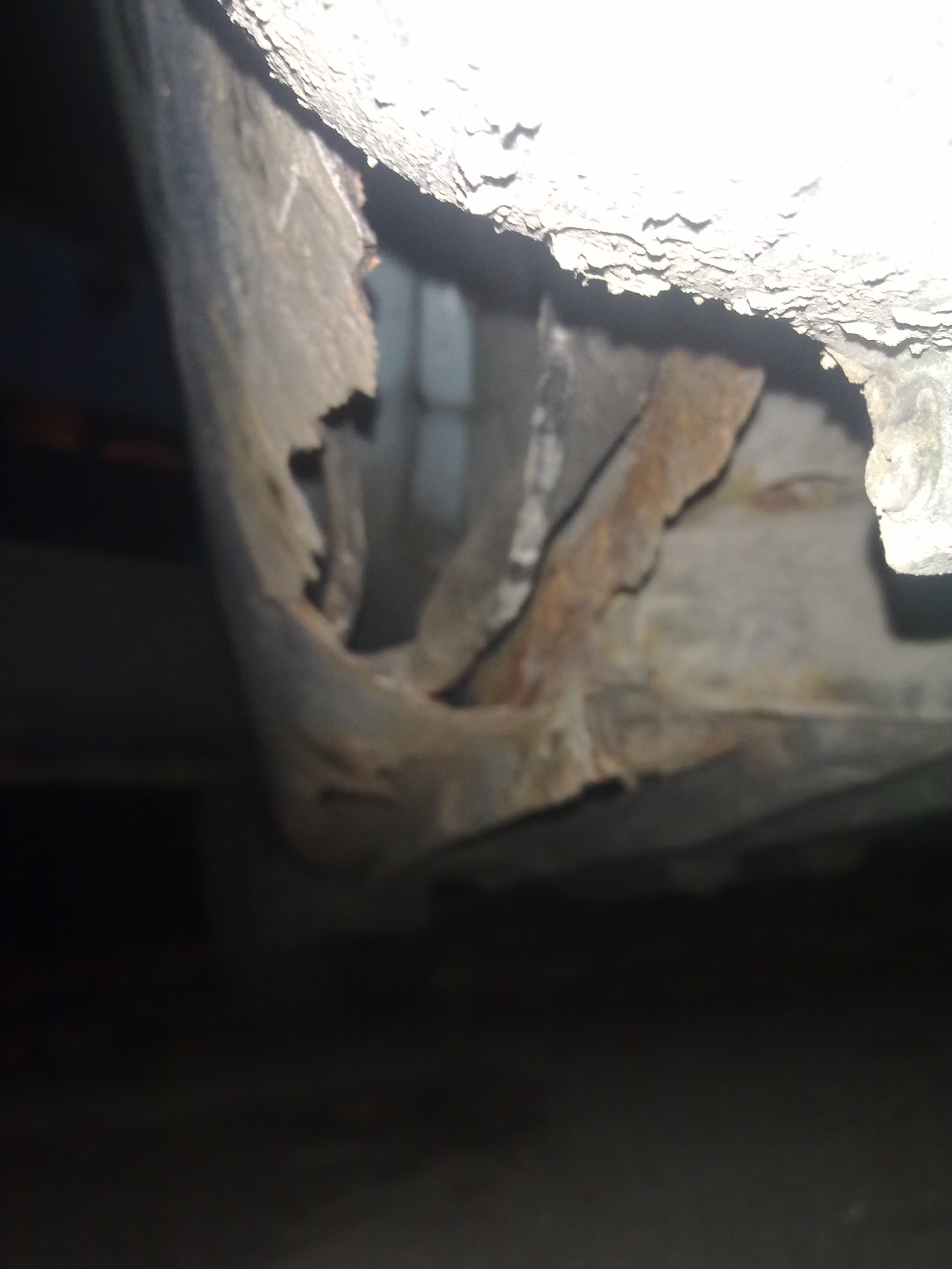

    Tak wygląda stan blacharski tyłu auta:
    Fiat Cinquecento 900 - Ścięte bokiem barierki. Remontować? Fiat Cinquecento 900 - Ścięte bokiem barierki. Remontować? Fiat Cinquecento 900 - Ścięte bokiem barierki. Remontować? Fiat Cinquecento 900 - Ścięte bokiem barierki. Remontować? Fiat Cinquecento 900 - Ścięte bokiem barierki. Remontować? Fiat Cinquecento 900 - Ścięte bokiem barierki. Remontować? Fiat Cinquecento 900 - Ścięte bokiem barierki. Remontować?
    Można tym jeszcze troszkę pojeździć czy raczej się bać i wyczarować pieniądze i kupić kolejnego?
