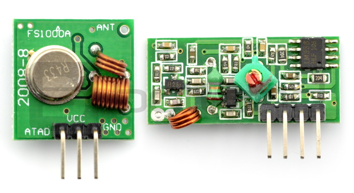

    mam taki problem:
    zamysł jest taki. 2 ATmegi które miałem pod ręką czyli 88p i 328p. ATmega 88 odpowiedzialna na pomiar temperatury i wysłanie do 328p, która z kolei ma wyświetlić temperaturę na LCD.
    Miałem już jakieś małe przygody ogólnie z językiem C w tym z Arduino ale postanowiłem postawić sobie bardziej ambitne cele stąd (wydawało by się) prosty projekt opisany powyżej.
    Tak więc uruchomiłem LCD potem walczyłem z OneWire (DS18B20) ale poległem i skończyłem na LM35 ( ofc mowa o termometrze) i ostatni kawałek układanki nie chce się przypasować. Ładnie wszystko zainicjowałem (prędkości przesyłu itp się zgadzają) a tu klops nie wchodzi nawet w przerwanie jak tylko dojdą dane do niego (z wyjątkiem jednego uruchomienia gdzie przez chwilę działało potem się zepsuło) i od tamtej chwili no co bym nie robił jest źle. Odbiornik coś tam odbiera nadajnik coś tam nadaje (widać to po diodach na RX i TX) ale jakoś nie gra to ze sobą... Jasną rzeczą jest że próbowałem nie tylko przez radio ale normalnie po kablu TX->RX i też nie działało to za dobrze ... co może być nie tak?

    Co z tym nadajnikiem i odbiornikiem? W dalszym ciągu nie napisałeś o tym czego używasz.

    kupiłem na ebay i jedyne co jest opisane to nadajnik jako fs1000a (jak napisane jest w temacie). Obrazek:

    Nadajnik jaki zastosowałeś, nie działa po RS. Musi być napisana we właściwy sposób biblioteka. Jest pewna grupa ludzi twierdzących, że kodowanie w Manchester, załatwia sprawę, ale taka teza świadczy wyłącznie o nieznajomości zagadnienia. W Arduino masz namiastkę polowicznie działającego kodu w VirtualWire.h. Miłej zabawy.
    czyli rozumiem że na wzór VirtualWire muszę zrobić bibliotekę czysto do AVR?
    edit:
    tak sobie myślę ok do tych modułów trzeba biblioteki ale normalnie po kablu powinno dać radę chyba a jest to samo tylko bardzie powiedział bym statycznie :) nie zmieniają się znaki co sekundę jak głupie tylko powoli o ile wgl się zmienią.

    dondu napisał:
    Te układy działają bardzo dobrze.
    Ale nie z ramkami RS232.
    Dlaczego tak twierdzisz? Bardzo dobrze pracują z kodowaniem manchester czy też z manchesterem różnicowym. Trzeba tylko pamiętać o preambule przed właściwą transmisją. Oczywiście jak ktoś woli, to może swoją wersję kodowania napisać. tylko po co skoro manchester działa bardzo dobrze i jest prosty do oprogramowania.

    Nie twierdzę, a stwierdzam, Manchester, jest przeznaczony do transmisji przewodowych, gdzie nie występują tak silne zakłócenia jak na 433MHz. W ASK przy odbiorze trzeba kontrolować każdy bit z osobna i korygować do każdego następnego, który nadejdzie. To kompletnie inna struktura programu niz tak którą oferuje VirtualWire. Jeśli jeszcze trafi się jakiś cieplejszy dzień, postaram się nakręcić film pokazujący zasięgi różnych modułów i sposoby kodowania. Powinno ładnie to uświadomić dlaczego Manchester to półśrodek.
    Jak bardzo zaprzesz się, to i po RS uzyskasz podobne efekty jak VW, sterującą pembułą podanie jak kierunkiem przepływu danych w RS485. Podając przed rozpoczęciem transmisji z innego portu stan wysoki o długości co najmniej 8x pojedynczego bitu. Jest wiele innych, "sztuczek" by ASK "zmusić" do poprawnej i rozsądnej transmisji. No i jeszcze najważniejsze, czyli odbiorniki, są fatalnej czułości, przeciętnie 100dBm, co nie pozwala "wyłuskać" danych przy słabszym zasięgu jak to ma miejsce w OFDM lub QPSK. Dlatego potrzeba specjalnego traktowania, a to dość absorbuje zagadnienie by wyjaśnić w 2 zdaniach. Po za tym, niechce w chodzi w spór, że "działa" w Manchester i to wystarczy ;) Może do sprawdzenia czy moduły są sprawne wystarczy, może do budowy termometr z zasięgiem 10 w porywach 20m wystarczy, ale to nie trendy droga :) Widać to w każdym wątku jak padnie hasło FS1000A.

    Co do zasięgu. Jak nadajnik i odbiornik leżą na stole obok siebie też mogą się nie widzieć z powodu zbyt silnego sygnału.
    Odsuń je od siebie chociaż na 1-1.5mb.
