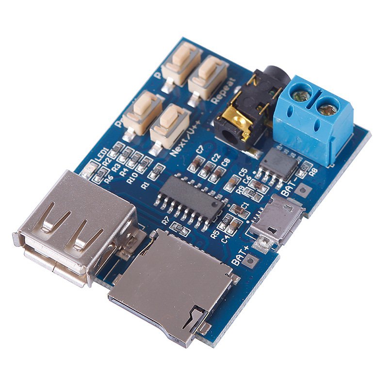

    Witam, kupiłem moduł ze zdjęcia i korzystałem z niego jakiś czas w aucie, a był on zasilany z ładowarki samochodowej. Niestety się uszkodził ten większy układ ale wylutowałem oba w celu ich wymiany tylko nie mam pojęcia jakie one mają oznaczenia bo z moich scalaków nie da się nic odczytać. Może Panowie posiadają takie i da się z nich coś odczytać bądź pomogą w poszukiwaniu schematu?

    janren
    8002A
    GPD2856C
    Czy warto naprawiać?

    patryk.ka
    Poziom 8  
    Jeśli cena elementów nie przekroczy ceny odtwarzacza z przesyłką czyli ok. 25zł to z przyjemnością to polutuję.
