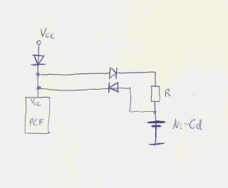

    Ja bym to zrobił tak jak na załączonym rysunku.
    Musisz sobie dobrać diody i rezystor tak, by otrzymać 3,6V na akumulatorze. Ściągnij datasheeta BAT43 na przykład i zobacz jak się zmienia napięcie przewodzenia w funkcji prądu (0,4V - 1V) i dobierz odpowiednio rezystor.
    Pierwsza dioda, zaraz "za" Vcc jest potrzebna, żeby przy padzie zasilania cały układ nie przeszedł na zasilanie z akumulatora a PCF był podtrzymywany.

    Na schemacie speedy9-ego dioda szeregowo z rezystorem jest zbędna - wystarczy sam rezystor równolegle z diodą podającą napiecie podtrzymujace na wypadek zaniku zasilania... ;) Oczywiście dioda od Vcc pozostaje.

    Masz rację Light'I. Ta dioda obniza tylko dodatkowo napięcie. Nie ma potrzeby jej stosowania.
    BTW Szczerze powiem, że nie wiedziałem, że napięcie przewodzenia diody aż tak mocno zależy od prądu przez nią płynącego...

    Taki akumulator kosztuje od 8 do 12zł a układ poniżej. Jest to akumulator stosowany do podtrzymania BIOS-u w starszych płytach głównych. Pojemność to 60mAh za błąd w poprzednim poście przepraszam (podałem 300mAh). Układ ma tylko jedną wadę: przy całkowitym rozładowaniu akumulatora i po podaniu napięcia PCF uruchomi się dopiero po osiągnięciu przez akumulator Ucc min dla układu PCF.

    Mój układ jest o tyle lepszy, że nie pozwala na całkowite rozładowanie akumulatora (dioda między akumulatorem, a PCFem). Jeśli napięcie akumulatora spadnie poniżej 0,7V powiedzmy (zależnie od zastosowanej diody) przestanie z niego płynąć prąd, co zapobiegnie dalszemu rozładowaniu i w efekcie uszkodzeniu akumulatora (ogniwa Ni-Cd, Ni-MH, Li-Ion itp. nie mogą być rozładowywane do 0V, gdyż powoduje to ich uszkodzenie, a przynajmniej spadek pojemności). W moim układzie nie występuje też zjawisko, o którym pisze 1rycho, że zasilanie PCFa wraca dopiero po podładowaniu akumulatora.

    Rzeczywiście pierwotnie myślałem o układzie podłączenia akumulatora takim, jaki zaproponował speedy9, ale bez diody szeregowej z rezystorem. Faktycznie układ ten ma w stosunku do propozycji 1rycho dwie zalety:
    1. Przywraca zasilanie układu zaraz po pojawieniu się napięcia głównego, niezależnie od stanu akamulatora.
    2. Uniemożliwia całkowite rozładowanie akumulatora - ale tylko w przypadku obecności diody szeregowej z rezystorem - a wy proponowaliście później, żeby ją jednak usunąć. Ta dioda jest jednak potrzebna we wspomnianym celu - i nic ona nie przeszkadza, jeżeli napięcie akumulatora jest znacznie mniejsze od napięcia ładującego np. 5V/2.4V, wartością rezystora można wtedy skorygować obecność/nieobecność tej diody.
    Pozdrawiam !! !! !!
