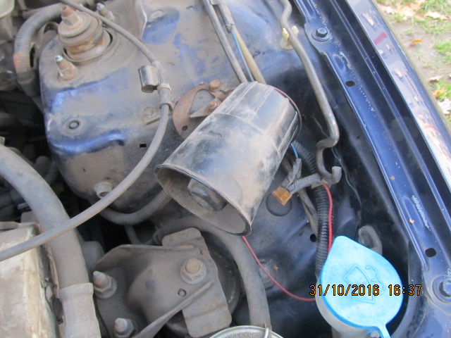

    Witam i pozdrawiam wszystkich.
    Jestem nowym użytkownikiem Forum jak i również hondy, o której mowa :)
    Problem następujący :
    - rozładował mi się akumulator-po zabraniu na noc do domu i podpięciu ( na początku + później -....) przekręcam stacyjkę celem uruchomienia silnika i zaczyna wyć alarm + awaryjne migają - Auto można jednak włączyć -ale objawy nie ustepują

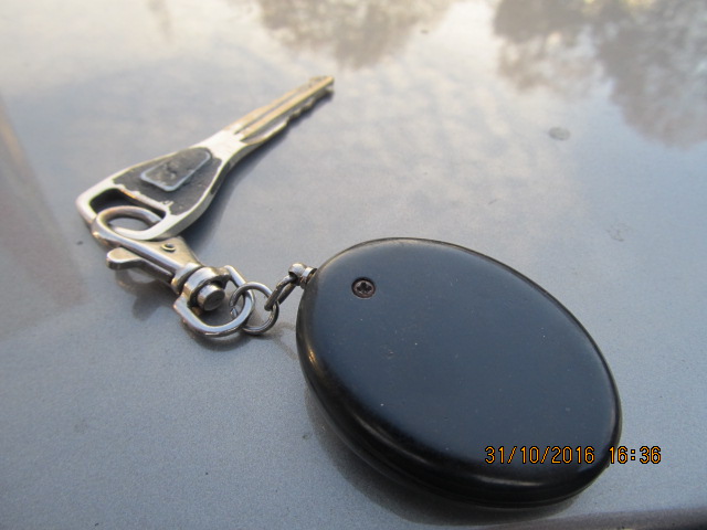

    - Pilot, który uzyskałem w zestawie do samochodu nie pozwala na zwolnienie alarmu ( świecą się kontrolki czerwone -ale nic to nie daje )
    - alarm chyba własnej roboty -co widać na zdjęciach
    - próbowałem rozpiąć niebieski kabel, który jest spięty z czerwonym od syreny z alarmu ( myślałem , że wyłączę zasilani i będzie ok...). Okazało się, że syrena po przekręceniu stacyjki już nie wyje -ale też nie mogę uruchomic samochodu-kręci i kręci bez efektu
    -wracam do pozycji wyjściowej - podłączam tak jak było kable niebieski z czerwonym - po przekręceniu stacyjki syrena znowu wyje -ale pojawił się kol problem- auto kręci, kreci ale nie odpala....
    Proszę o pomoc jeśli możliwe. Zaznaczam, że alarm jest mi nie potrzebny - więc możemy kierować się drogą jego usunięcia/ bądź naprawy - tak jak było to przed rozładowaniem aku
    Pozdrawiam wszystkich goraco
  • #2 16035852
    piotrek22101
    Pod maską jest tylko syrena,cały alarm z blokadą jest w środku. Trzeba go znaleźć i odłączyć,łącząc blokadę. Prawdopodobnie jest ona na dodatkowym przekaźniki i samo wypięcie centralki pozwoli odpalić.
  • #3 16036168
    CameR
    piotrek22101 napisał:
    Trzeba go znaleźć i odłączyć, łącząc blokadę
    Alarm - patrząc na piloty to prawdopodobnie Legendford F-14.
    Instrukcje programowania pilotów znajdziesz na forum.
    Poszukaj, spróbuj - może "naprawisz" i obędzie się bez demontażu centralki.

  • #4 16036230
    piotrek22101
    Z tego co pamiętam to F100 też takie miał.
