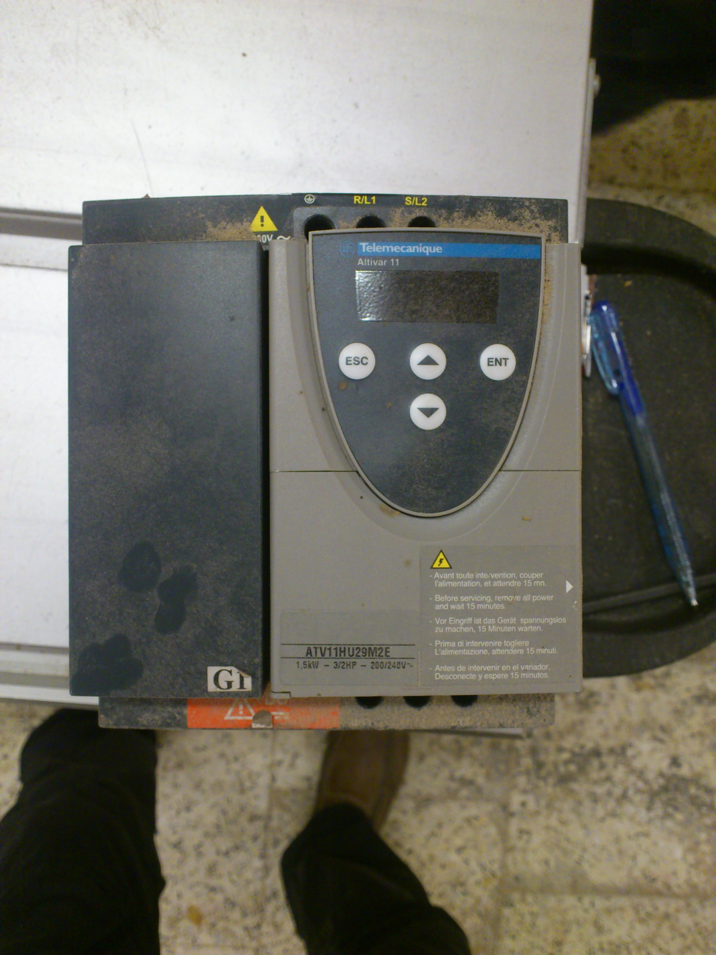

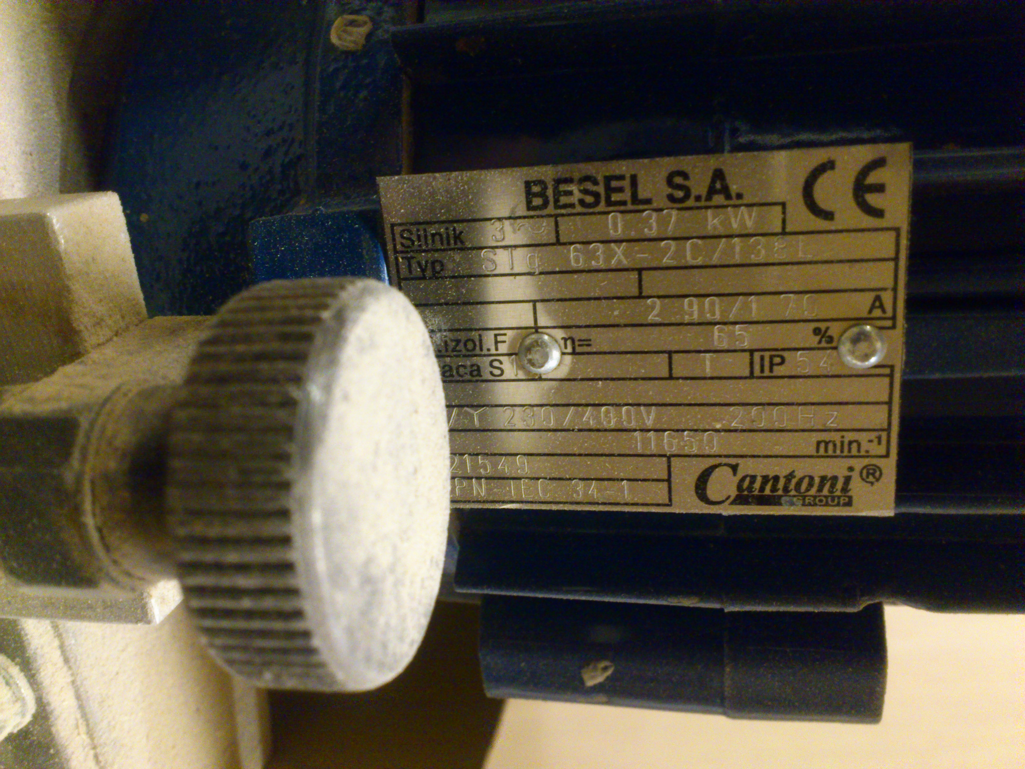

    Witam, znajomy posiada maszynę do frezowania rantów okleiny płyt meblowych, gdzie znajdują się równolegle połączone dwa silniki firmy Besel 0,37kW 200Hz 11650 obr/min:
    Falownik Altivar ATV12H075M2 i dwa silniki Besel 0,37kW 200Hz 11650 obr/min
    oraz oryginalnie był tam falownik Altivar 11 model ATV11HU29M2E 1,5kW 230V:
    Jeden z silników oraz falownik zostały uszkodzone (nie wiem w jaki sposób) ale jakiś znawca od tego sprzętu wymienił oba silniki na nowe oraz falownik na ATV12 model ATV12H075M2 0,75kW 230V ale nie potrafił skonfigurować falownika tak by silniki działały prawidłowo.
    Niepodłączone przewody które widać na zdjęciu to wyjście na silniki z falownika i są już podłączone. Na drzwiach szafy znajduje się włącznik START/ STOP, który poprzez stycznik uruchamia start falownika ( dwa czerwone przewody )
    Falownik uruchamiany jest na panelu sterowania przyciskiem Run i Stop bo przycisk na szafie nie działa (stycznik jest w pełni sprawny i reaguje na naciśnięcie przycisku na szafie a falownik już nie)
    Silniki po włączeniu falownikiem kręcą się jak by chodziły gdzieś na 2 tys obr/min, oba są podłączone w trójkąt. W ustawieniach falownika jest już tak namieszane, że nie wiemy co z czym.
    I tu pytanie czy ktoś wie może jak poprawnie ustawić taki falownik, dodam że instrukcje obsługi falownika mamy ale jak na laików w tym temacie to nie wiemy jak to skonfigurować poprawnie.
  • #2 16036943
    kosmos99
    Silniki mają takie same parametry jak te poprzednie?
  • #3 16036949
    ciuqu
    Zacznij od wymiany falownika na większy, falownik 4,2A silniki 2 x 2,9A.
    Musisz skonfigurować wejście logiczne L1 aby działało jako start, silnik kręci się zbyt wolno - jaką częstotliwość masz ustawioną? Możliwe również że działa ograniczenie prądowe.

    DjPasio
    Silniki są takie same jak były wcześniej.

  • #5 16038993
    kosmos99
    Pewnie ustawiona jest zbyt małą częstotliwość maksymalna (parametr HSP - trzeba ustawić na min 200Hz)
    Trzeba zmienić sposób sterowania
    Parametr CtL -> Cd1 -> ustawić tEr
  • #6 16040350
    bonanza
    Spec od Falowników
    Pewnie też trzeba ustawić częstotliwość bazową (znamionową silnika) na 200Hz, jeśli zostanie 50, a max 200, to przy rozruchu będzie przeciążenie prądowe.
