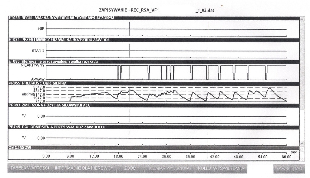

    Witam, nie dawno zmieniłem kpl. rozrząd(u mechanika) , ale jest coś nie tak.
    Byłem u drugiego, bo tamten wyjechał, żeby sprawdził czy rozrząd jest dobrze ustawiony, ale jest ok.
    Podłączyłem sie pod clipa i pokazał błąd zapamiętany DF080, skasowałem i już się nie pojawił, ale według mnie nie działa mi zmienna faza, wklejam zrzut parametrów z clipa.
    Proszę kolegów o interpretacje tych parametrów, czego się czepić?

    Na postoju zmiana fazy nie działa.
    Czujnik wałka siedzi nad wałkiem ssącym bliżej skrzyni (na górze pokrywy, zasłonięty kolektorem)
    DF080 to błąd obwodu zaworu sterującego siłownikiem, nie czujnika wałka.

    Szukałem tego czujnika i na pokrywie wałka rozrządu (okolice 1 świecy) go nie ma, więc może faktycznie w tym silniku(F4R) go nie ma.
    Wiem, że DF080 to nie jest błąd czunika wałka, ale chciałem go sprawdzić, elektrozawór sprawdzałem i jest ok. nawet podmieniłem na inny sprawny, ale nic to nie zmieniło. Podpiołem się znowu pod clipa i sprawdziłem podczas jazdy i faktycznie impulsy sterujące elektozaworem są dłuższe, czyli komputer steruje zmienną fazą. Zauważyłem że w czasie gdy elektozawór dostaje sygnał zaczyna chałasować koło zmiennych faz, podobnie jak stare, tylko stare chałasowało na wolnych obrotach.
    Czyżby nowe koło zmiennych faz było jakies wadliwe?
    Czepiam się, bo przejechałem się takim samym scenikiem i tamten idzie jak burza, a mój jakby tracił moc po przekroczeniu 3000 obrotów i więcej pali niż wcześniej.
    Może ktoś z kolegów ma pomysł co można sprawdzić lub co wymienić, bo mi powoli opadają ręce.
