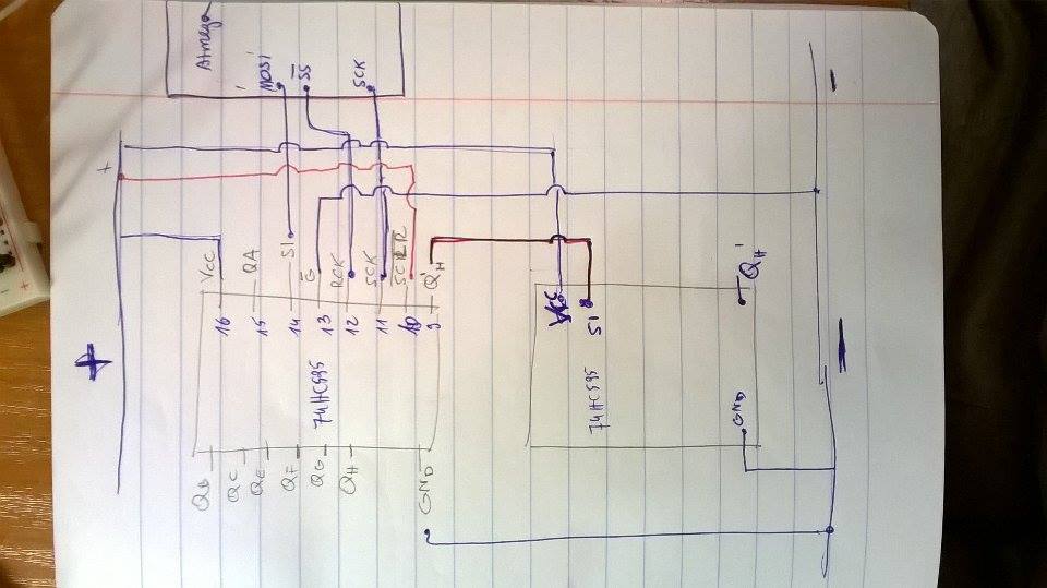

    Mam problem z połączeniem rejestrów 74HC595 w kaskadę. Niby robie tak jak opisano w książkach i jak podaje się na internecie ale nadal nie wychodzi. Może najpierw kod programu (kod zawiera sprzętową i programową obsługe SPI, korzystam ze sprzętowej) :
    Kod: text
    Zaloguj się, aby zobaczyć kod
    Poniżej schemat mojego połączenia (mam nadzieję że jest dość czytelny):
    Jak poprawnie połączyć rejestry 74HC595 w kaskadę? Kod programu AVR SPI
    Połączenia G,RCK,SCK,SCLR w dolnym rejestrze są takie same jak w górny tzn. np. RCK dolnego rejestru do RCK górnego rejestru itp. Nie wrysowywałem tych połączeń żeby nie zaciemniać rysunku. Co jest tu istotne to połączenie Qh górnego rejestru z Serial Input (SI) dolnego rejestru. W ten sposób tworzy się kaskadę, tak? Czyli tak mogę uzyskać rejestr 16 bitowy, tak? Bo łącząc SI dolnego rejestru z SI górnego rejestru otrzymałbym dwa rejestry 8 bitowe szeregowe gdzie to instrukcje wysłane do górnego rejestru są identyczne dla dolnego rejestru, tak? Tak to rozumiem...
    Do pinów wyjściowych rejestrów QA-QH podłączone sa diody.
    Wgrywając do rejestrów wartość cnt=65535 powoduje że wszystkie diody się zapalają, jest ok, fajnie. 16 bitów zapalonych. Ale gdy w następnej instrukcji chce żeby zapaliła się 1 dioda z całego rejestru 16 bit to na dolny rejestrze zapala się ta jedna dioda, a górny w ogole nie gaśnie... cały czas na górnym rejestrze pali się 8 diód. Gdy resetuję mikrokontroler 8 diod z górnego rejestru gaśnie a pali się ta jedna z dolnego rejestru czyli tak jak być powinno dla cnt=1. Ale gdy w następnej turze wgram np wartosć cnt=4 to zapalają się odpowiednie diody dolnego rejestru no i cały górny rejestr i nie gaśnie aż do kolejnego resetu mikrokontrolera. Tak jakby górny rejestr zatrzaskiwał się na amen bez względu na sygnał zatrzaskiwania z mikrokontrolera.Mało tego... Nie pomaga nawet reset samego rejestru poprzez zwarcie pinu SCLR do masy(diody cały czas się palą). Co robię źle? Program jest raczej ok, myslę że to kwestia złego podłączenia...

    To może powiem o co mi docelowo chodzi...
    Program jest przykładowy. Wziąłem go jedynie do testów aby sprawdzić czy połączenia rejestrów są poprawne.
    A chodzi mi o stworzenie takiej uniwersalnej biblioteki, gdzie pinom rejestrów przypisze nazwy i będę je mógł ustawiać na stan wysoki poprzez polecenie np. (1<<QA), gdzie QA to zdefiniowany konkretny pin. Nie bardzo rozumiem... Wysyłam zmienną bajt o pojemności 16 bitów i nie otrzymuje żądanego rezultatu... więc co, mam wysłać najpierw jedną parę 8 bitów a później kolejne 8 bitów? Nie moge naraz wysłać 16 bitów?
    Marek_Skalski napisał:
    0. Ten program tylko raz wysyła dane do rejestrów, ponieważ zakomentowałeś while(1). Reset powoduje wygenerowanie dodatkowe impulsu dla zatrzasku.
    Fakt, teraz działa. Z tym że gdy wysyłam cnt=1 to na obu rejestrach pali się jedna dioda, czyli na obu rejestrach jest to samo... Jak mam zrobić żeby te dwa rejestry były traktowane jak jeden 16 bitowy. Muszę wysyłać 2 bajty w którym jeden będzie 0b0000000 a drugi 0b00000001?

    Tak się zastanawiam na temat tego sprzętowego SPI...
    Skąd program ma wiedzieć kiedy następuje zakończenie przesyłania bajtu tzn. kiedy następuje przerwanie petli while(cnt) i przepisanie wartości na wyjście? Licznik cnt ciągle przesuwa bit od najmłodszego do najstarszego, dochodzi do najstarszego przekracza go i zaczyna zliczać od początku, w pętli while jest cały czas wartość dodatnia i wykonuje się ona w nieskończoność... Co pominąłem w tym rozumowaniu?

    Sprzętowe SPI przesuwa 8 bitów i koniec, dlatego masz dwa wywołania funkcji - najpierw młodsze 8bitów, później starsze. W soft spi wysyłasz tak długo, aż wartość cnt nie będzie równa 0 . Przesuwanie "wciska" od lewej strony 0 więc gdy miałeś np. cnt=0b10000000 to wykona się to 8 razy bo ta jedynka będzie się przesuwać w prawo więc po wykonaniu pętli dla cnt=0b00000001 wartość cnt zmieni się na 0b00000000 i pętla while będzie przerwana. W podobny sposób będzie w przypadku wysyłaniu wartości 16bitowej i uint16_t cnt=0x8000. Tylko czytelnie, jawnie przedstawienie co chcemy osiągnąć jest w formie zaprezentowanej wyżej przez Marka, w pętli FOR.
