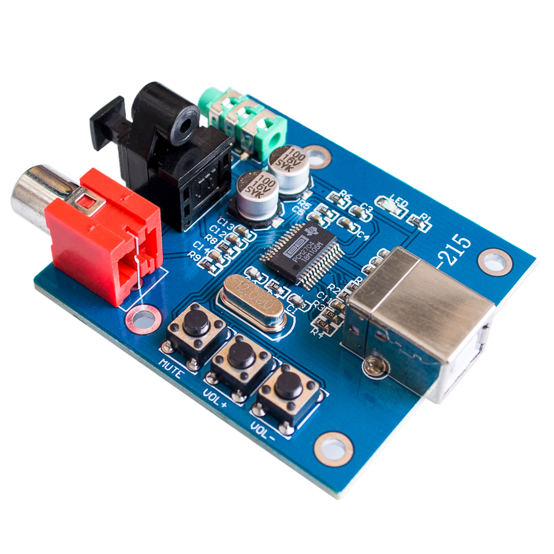

Zakupiłem "kartę dźwiękową" do laptopa dokładnie taką jak na załączonym obrazku. Problem jest tego typu że od czasu do czasu komputer nie wykrywa identyfikatora sprzętu. Jak już łaskawie zechce się "zgłosić" to przy próbie odtwarzania czegokolwiek gra to dziwnie, a mianowicie słychać trzaski, zniekształcenia, takjakby DAC nie nadążał z próbkowaniem. Głośniki podpinam wyjściem cyfrowym - na optycznym i koncentrycznym jest tak samo.
Kartę obsługuje Win10 x64, ale sprawdziłem też WinXP, Win10 x32 i Linux (OpenELEC na RPi2) - wszędzie gra tak samo. Kabel USB też wymieniałem...
Może ktoś spotkał się z takim problemem?
Jeszcze przy okazji pytanie które zapewne rozwieje wszelkie moje wątpliwości:
Czy PCM2704 dekoduje AC3/DTS na wyjściach cyfrowych?
Jeżeli tak jak tego dokonać?
