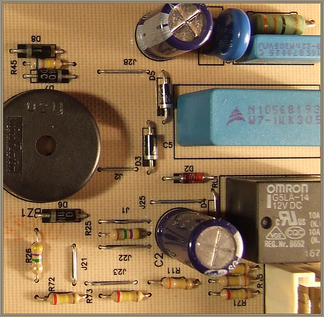

    W module programatora o symbolu B338V02R2 kilka miesięcy temu wymieniłem elektrolity i zmywarka działała sprawnie.
    Wczoraj następna awaria-spalił się kondensator C5 oraz umieszczony obok przekaźnik, dioda D2, D1 (SMD) oraz rezystor R16. Dane C5 i przekaźnika są mi znane, natomiast pozostałych elementów poproszę szanowne forum użytkowników. Ewentualnie schemacik bez punktów, bo zerowe konto.
    Serdecznie pozdrawiam

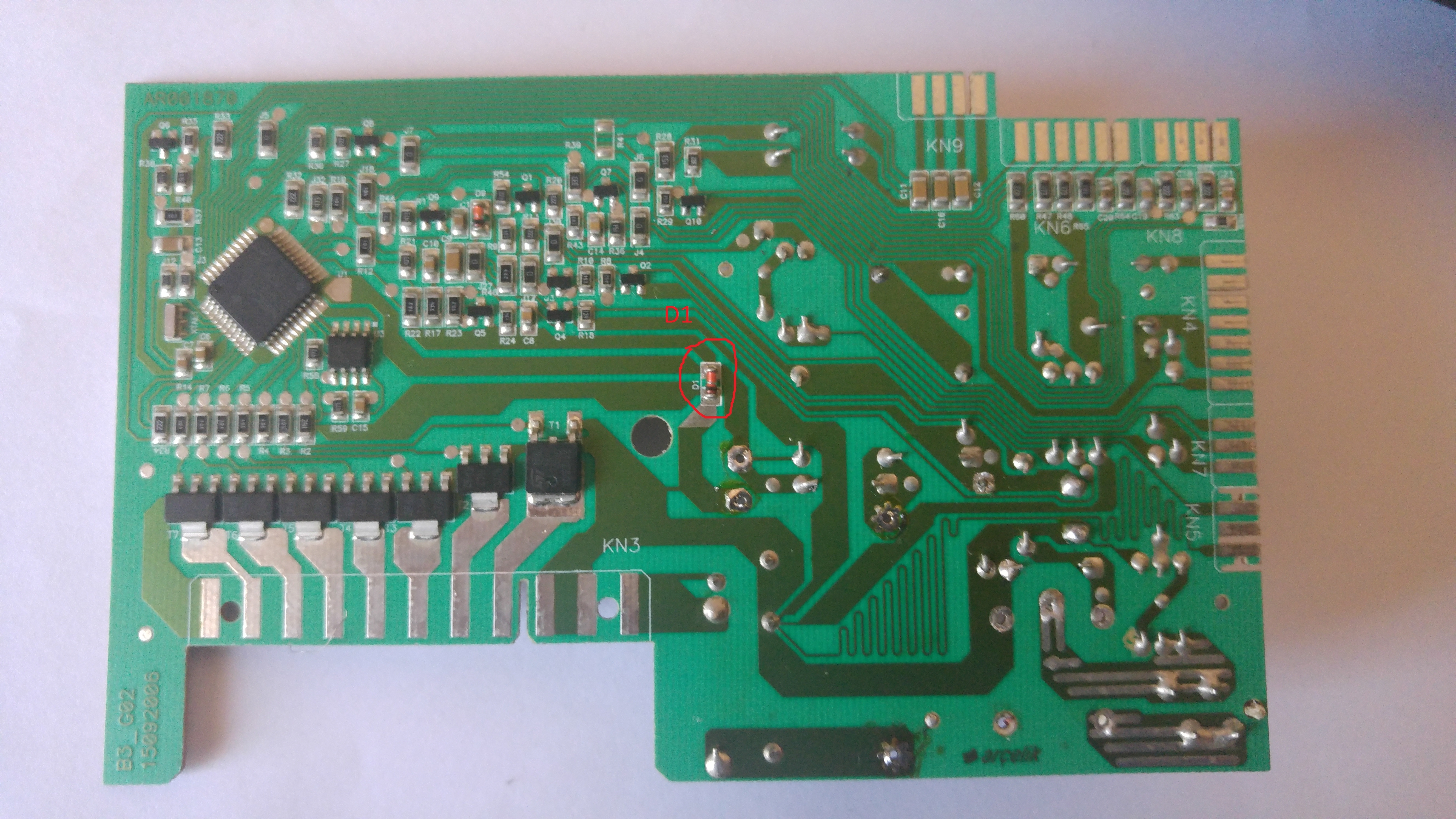

    jurek54
    skryn napisał:
    Wyrzuć ten moduł do kosza i zamów nowy. W świetle tego, co widać na fotce nr 2.
    Kolego Skryn, gwoli wyjaśnienia dodam, że na zdj. nr 2 płytka jest nadmiernie okopcona z powodu nadpalenia obudowy przekaźnika przylegającego bezpośrednio do kondensatora C5, a który z kolei spowodował zwarcie i w konsekwencji padnięcie całego zasilacza.
    Pozwolisz, że mając czas (jestem na emeryturze) i ok. 20zł ewentualnie do stracenia, poeksperymentuję nad reanimacją tego modułu. Jedynie co mi potrzeba, to pomoc w identyfikacji elementów, a najlepiej schemat modułu.
    Na ten eksperyment mam pozwolenie od mojej szwagierki (właścicielki zmywarki), której to, jak i wielu moim znajomym, pomogłem uniknąć zbędnych wydatków.
    Wasza pomoc, jak i serwisantów czy zwykłych "niezwykłych" użytkowników na tym forum, jest nieoceniona. Sądzę , że i tym razem także ją uzyskam o czym poinformuję wszystkich zainteresowanych.
    Serdecznie pozdrawiam.

    jurek54 napisał:
    dioda D2, D1(SMD) oraz rezystor R16
    Diody: D2, D1 (będą to raczej diody :?: 1N4148 :idea: - wersja przewlekana i SMD), ale gdy ten osad usuniesz z płytki i szklanej obudowy D2 odczytasz może coś więcej niż mój domysł np. 1N4740 (miałem uszkodzenia na górnej płycie PCB wyświetlacz )i nie notowałem elementów...
    Rezystor to: R16=22Ω...
