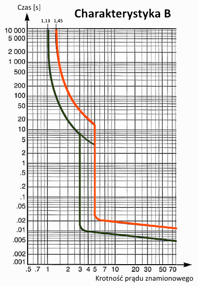

    Witam, mam problem z bieżnią Domyos-Comfort Run, a mianowicie po zakończeniu treningu tj. około minuty wybija bezpiecznik, ogólnie bieżnia jest sprawna i można z niej korzystać, dodam, że moc to 1200W, a zabezpieczenie w domu typu S - B16A.
    Serwis twierdzi, że wszystko jest ok. i trzeba zmiecić wył. nadprądowy na C16A, według mnie jest to błędna diagnoza, a problem występuje raczej ze sterowaniem.
    Proszę o jakieś porady, może ktoś miał podobny problem?
  • #2 16052752
    Andrzej42
    A możesz po zakończeniu treningu wyłączyć bieżnię z gniazdka, ewentualnie wyłącznikiem sieciowym?
    Aby wyzwolić zabezpieczenie B16 potrzebny prąd chwilowy ponad 80A.
    Bieżnia Domyos-Comfort Run, po minucie wybija bezpiecznik...
    a długotrwały ponad 20A.
