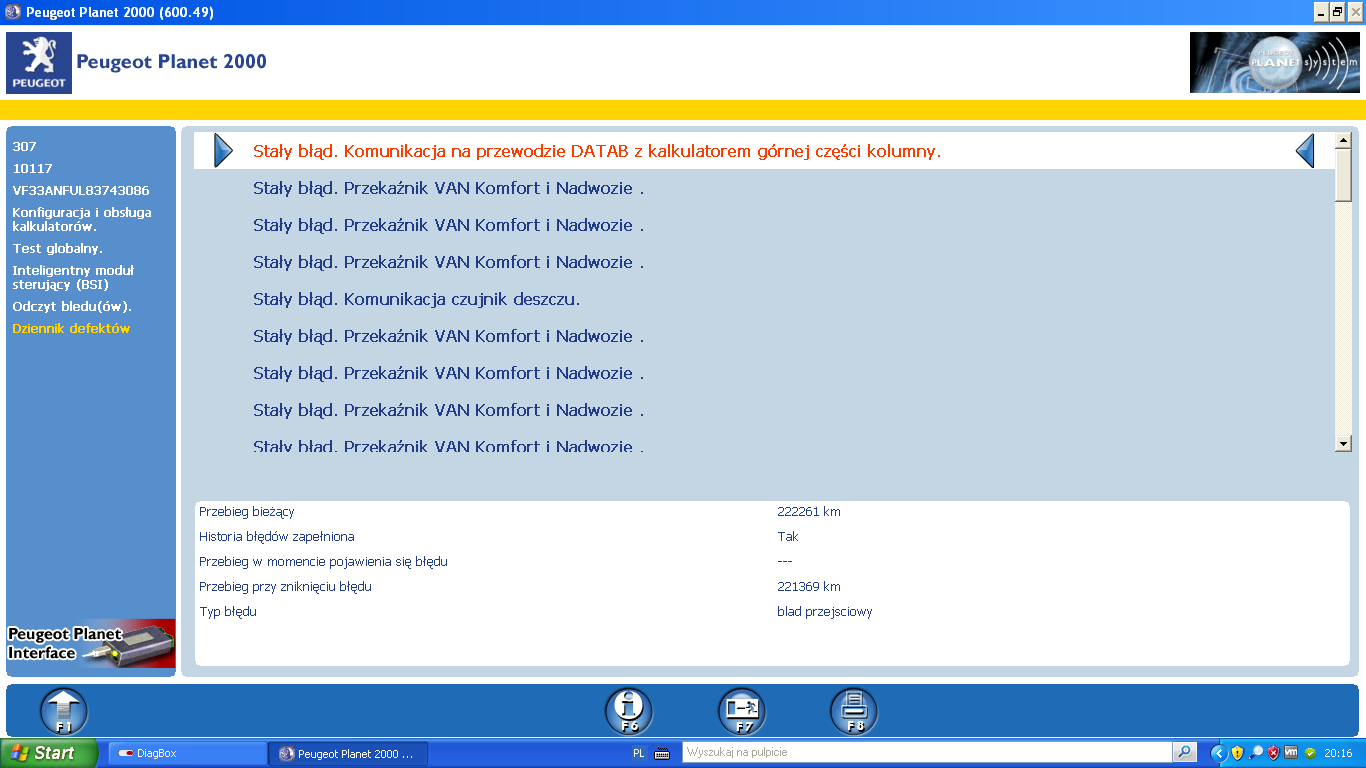

    Witam. Posiadam Peugeota 307 1.6 benzyna z 2004 roku. Od jakiegoś czasu trpi mnie błąd airbag, PP2000 pokazuje: "błąd w komunikacji sieci VAN". Błąd zazwyczaj nie jest stały, czasami występuje zaraz po odpaleniu, czasami po jakimś czasie. Dodam tylko że w okolicach marca miałem zalane BSI. Wyczyściłem je kontaktem, łącznie ze złączami i od tamtej pory nic się nie działo aż do teraz. Co do tej pory zostało zrobione:
    - wymiana BSI i ECU
    - wymiana sterownika AIRBAG
    - sprawdzenie ciągłości połączeń sieci VAN na odcinku BSI - moduł AIRBAG
    Dodatkowo, znajomy mechanik podniósł podłogę i sprawdził czy wiązka nigdzie nie zwiera do masy, nie zauważył nic niepokojącego.
    Ktoś ma jakiś pomysł za co się wziąć dalej?

    Nie jest na motoroli, NEC + 95160. Jak pisałem, podmieniałem zestaw startowy (ECU + BSI + pastylka immo) i nadal to samo. Niedawno odkryłem coś takiego jak dziennik błędów, tutaj screeny:
    Peugeot 307 - Airbag - błąd w komunikacji sieci VAN

  • #6 16079087
    darkp1
    Odpowiem sobie sam. Prawdopodobnie na błąd AIRBAG pomogło ponowne złożenie przełącznika zespolonego. Przy rozbieraniu zauważyłem że obudowa gniazda szarej kostki była wysunięta z płytki co mogło skutkować niedopiętą wtyczką. Od tego czasu (półtora tygodnia) błąd się nie pojawił. Przy okazji miałem dostęp do Carproga, zrobiłem na Virgin inne BSI o tych samych numerach i wymieniłem, Będę obserwować czy nadal będzie obecny błąd przekaźnika sieci VAN.
