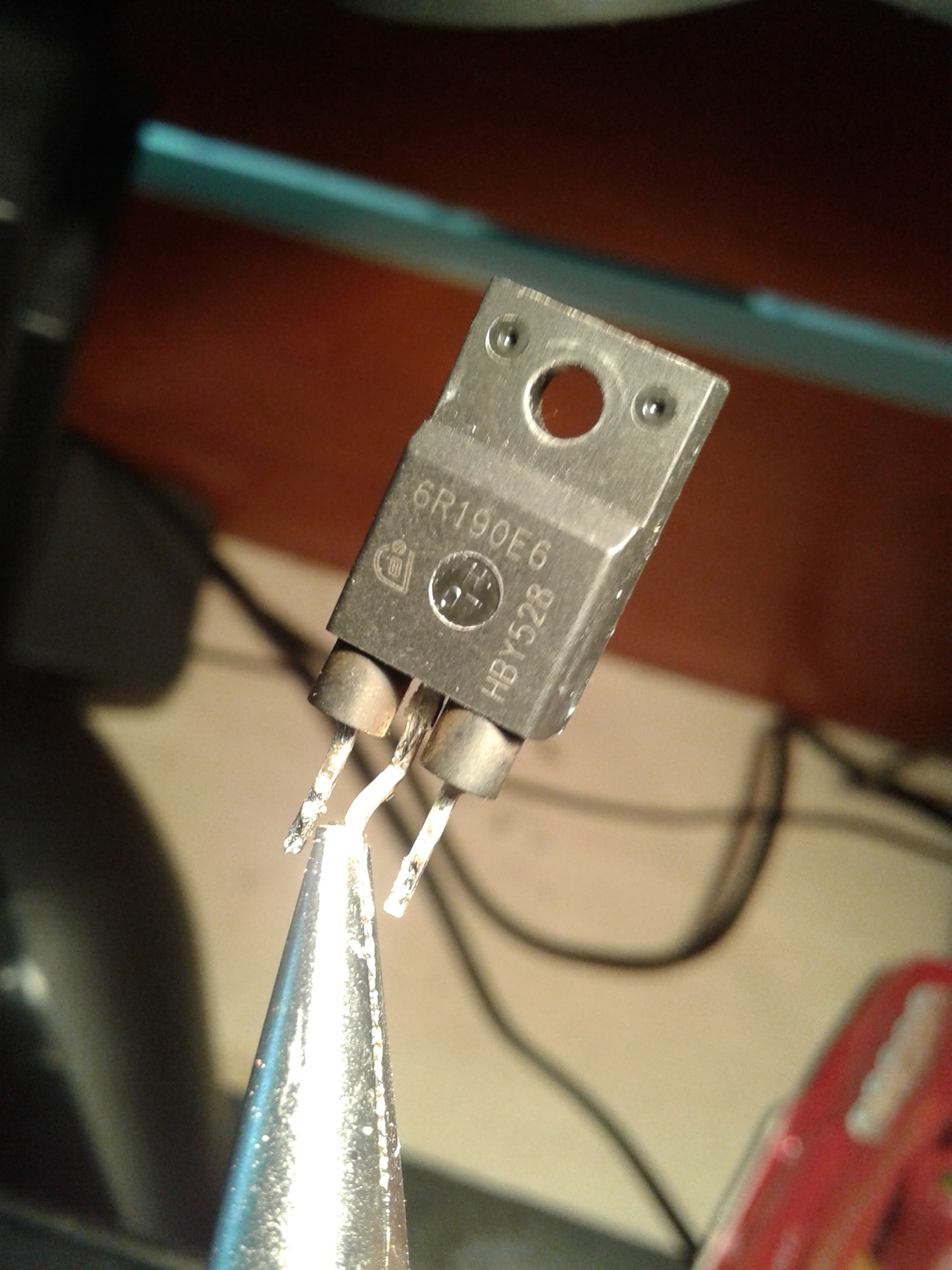

    Dzięki za pomoc, udało mi się dostać dwa tranzystory jeden to
    zamiennik - 6R190C6
    oryginał - 6R190E6
    drugi
    zamiennik - BUZ90A
    oryginał - K2A65D
    Wymieniłem tranzystorki nie palą już bezpieczników, ale nie ma nadal napięcia 12v, może to być spowodowane tymi zamiennikami ?

    Między pierwszym oryginał/zamiennik nie widzę żadnych różnic, pewnie kwestia jakichś dopuszczeń, norm czy innych takich, ale parametry ma analogiczne.
    Co do drugiego, to masz co prawda niższe dozwolone Vgs w zamienniku, ale ogólnie wydaje się być ok.

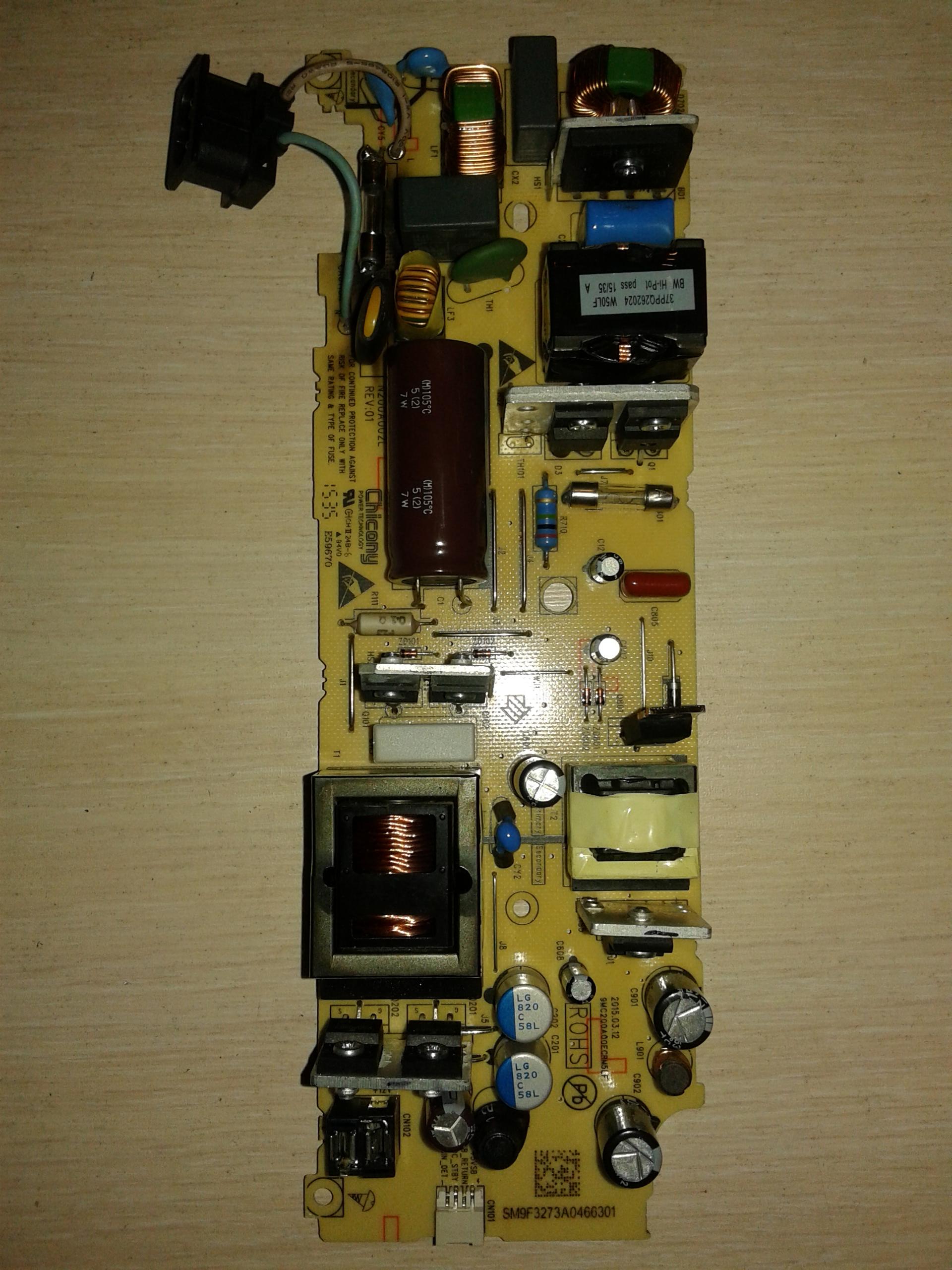

    Wygląda na to, że umarło coś jeszcze i będziesz musiał to znaleźć. Na oko nic nie widać? Może wrzuć jakieś foto tej płytki?
  • #7 16068010
    mihi1234
    Odpowiedniki tranzystorów do PlayStation 4 - brak dostępności lokalnej
    Te dwa zaznaczone na żółto wymieniłem

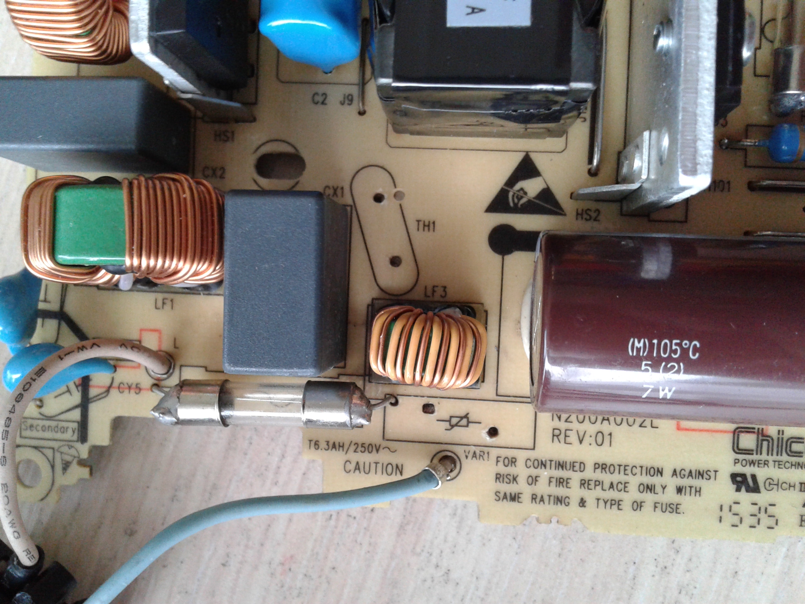

    Hmm, to cień, czy u góry po lewej jest przykopcone? Bo wydaje mi się, że tam jest wręcz czarno, czyli może eksplodował Ci warystor w tym czarnym kubraczku? ;)
    Widoczne na zdjęciu bezpieczniki sprawdzone?
  • #9 16068177
    mihi1234
    Warystor nie eksplodował nawet zdjąłem z niego ten kubraczek żeby się przyjrzeć, tam eksplodował bezpiecznik, 6.3A, dałem nowy 6A, bezpiecznik wywalało przez tranzystor. Dlatego tam tak czarno.

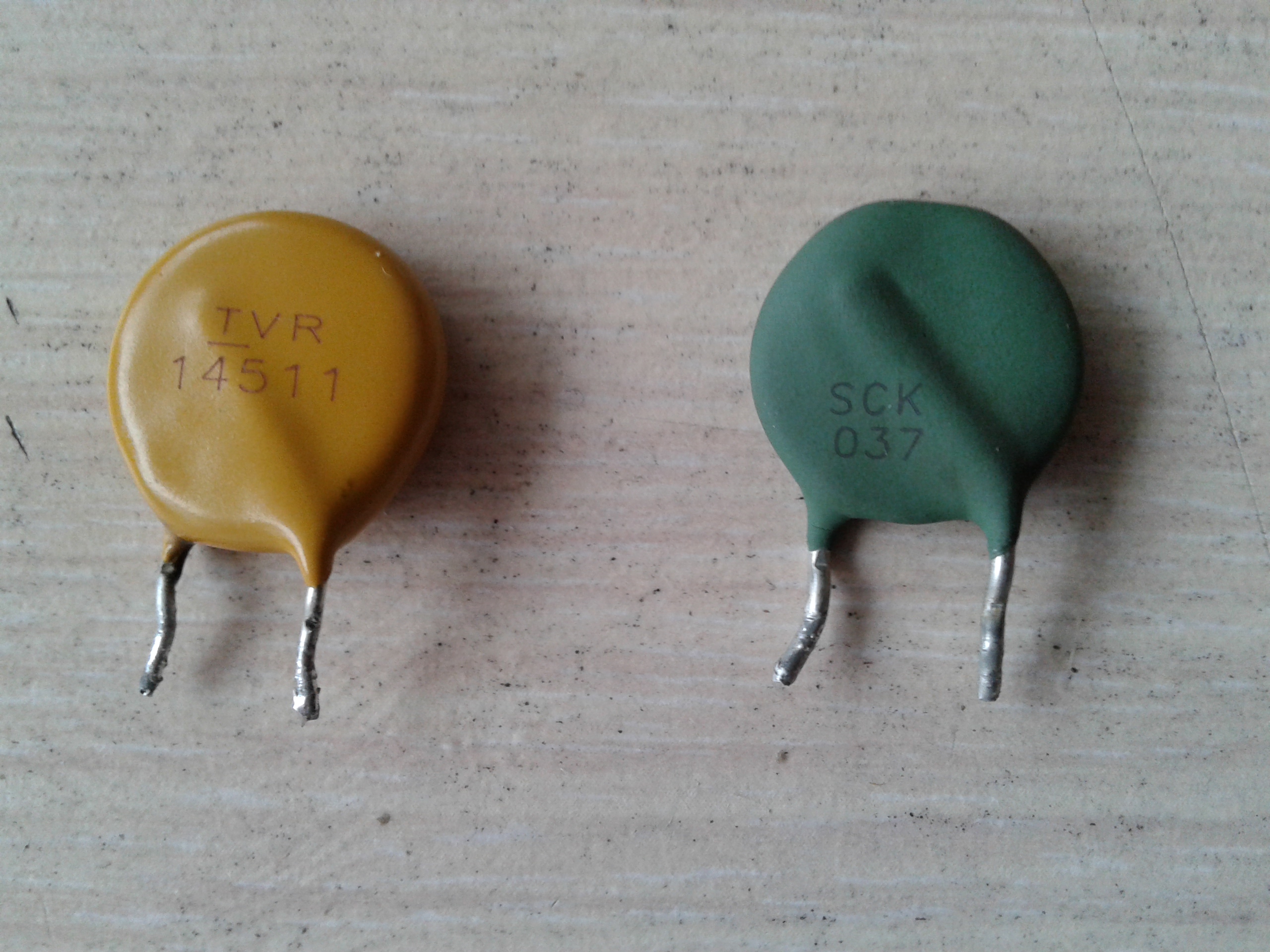

    Sprawdziłem też miernikiem warystor TVR14511 czy nie ma zwarcia na końcówkach, i SCK037 na którym pokazuje zwarcie na nóżkach, chyba że powinno tak wskazywać, odlutowałem go i pomierzyłem ale dalej nie ma 5vsb, czyli jednak pozostaje mi wymienić CP036WD.
    SCK037 odlutowałem z TH1
    TVR14511 odlutowałem z VAR1
    Odpowiedniki tranzystorów do PlayStation 4 - brak dostępności lokalnej Odpowiedniki tranzystorów do PlayStation 4 - brak dostępności lokalnej
    Mimo, że wyglądają podobnie, to te dwa elementy robią zupełnie co innego :)
    VAR1 to będzie faktycznie warystor, natomiast TH1 to termistor NTC. Możliwe, że termistor na początku ogranicza pik prądowy wtrącając swoją rezystancję, a jak nagrzeje się przepływającym przez niego prądem, to jego opór spada.
  • #14 16087510
    mihi1234
    Dzięki za pomoc, mam pytanie czy termistor tak jak w przypadku warystora można odlutować i zasilanie jeśli nie ma nic więcej uszkodzone powinno ruszyć ?
  • #15 16087769
    krisRaba
    Nie, on raczej będzie w szeregu, więc jego usunięcie powoduje przerwę w obwodzie.
    SCK037 podobno ma nominalnie bez prądu 3omy, czyli niedużo, stąd może Ci się wydawać, że jest zwarty...
    Max prąd w 25st.C to 7A i przy takim prądzie jego rezystancja powinna się zmniejszyć do 91mΩ
