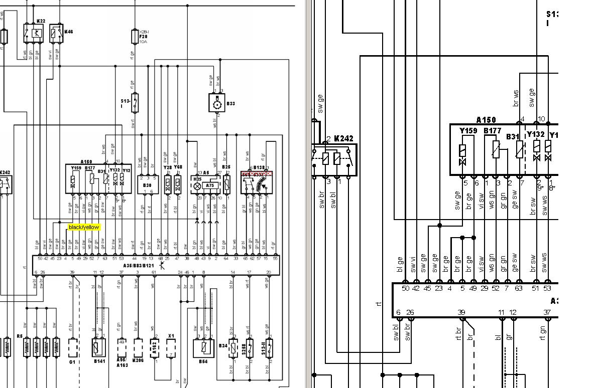

    Jak w temacie. Mam Golfa MK2 z wstawionym silnikiem 1.9 TDi AFN. Ma ktoś schemat instalacji elektryki komputera ?

    Schemat znajdziesz na obrazku poniżej:
