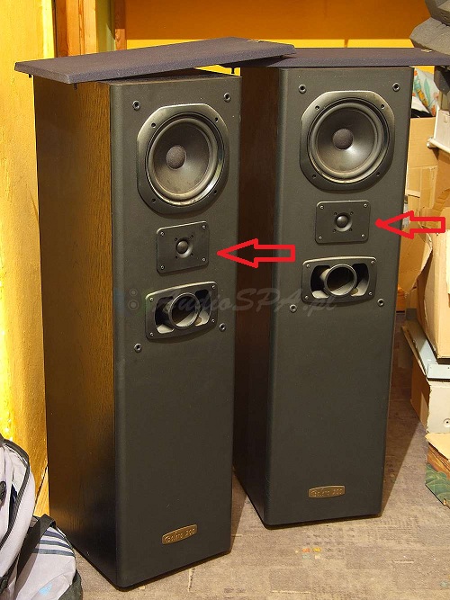

  • #11 16050732
    grzegorz041
    Tylko ja w nich nie widzę wysokotonowców...chyba,że są gdzieś w środku...
    To coś takiego; https://www.google.pl/search?q=tonsil+bolero+...U8jWK2DFIuesAGPtqbYAg#imgrc=F95aiZG-pjp70M%3A
    Kurcze chyba obczaiłem!! To pośrodku średniego, a wydechem z niskich tonów (przepraszam za słownictwo) ,to chyba są wysokotonowce, ale one milczą!! Chyba,że się mylę...
  • #12 16050749
    idek24
    Poziom 29  
    grzegorz041 napisał:
    Miałem wcześniej pożyczone tonsil bolero 200
    Może zapoznaj się z budową swoich kolumn.
    Gdzie jest +, a gdzie - w gnieździe kolumn w amplitunerze saba 9250?
    Więc uszkodzone.

  • #22 16051927
    grzegorz041
    Rozebrałem wysokotonowce . Na cewkach nie widać objawów spalenia,czy uszkodzenia. Spróbowałem podłączyć słuchawki do przewodów w kolumnie po odlutowaniu głośnika. W jednej kolumnie na słuchawkach słychać jakieś trzaski, a w drugiej na przewodach cisza...Cóż dalej czynić...?
  • #23 16052121
    idek24
    Poziom 29  
    idek24 napisał:
    Masz jakaś wieżę lub coś innego do czego możesz podpiąć kolumny?
    Lecz po tym jak mówiłeś ,że wcześniejsze kolumny grały bez zarzutu te pewnie są uszkodzone.(Sprawdź będziesz pewny na 100 %)
  • #25 16054803
    idek24
    Poziom 29  
    Kolumny nie grają na innym wzmacniaczu. Po przyłożeniu miernika do cewki (oporność) na jednej cewce nie pokazuje nic, a na drugiej 1 coś tam...
    spalone wysokotonowce.
    idek24 napisał:
    Jeżeli potrafisz zregenerować nie będzie problemu. (Jeśli tego nigdy nie robiłeś to oddaj to komuś do zrobienia.)
    Możesz również kupić (GDWK 8-12/120) jeśli nie chcesz regenerować albo nie potrafisz tego zrobić.
