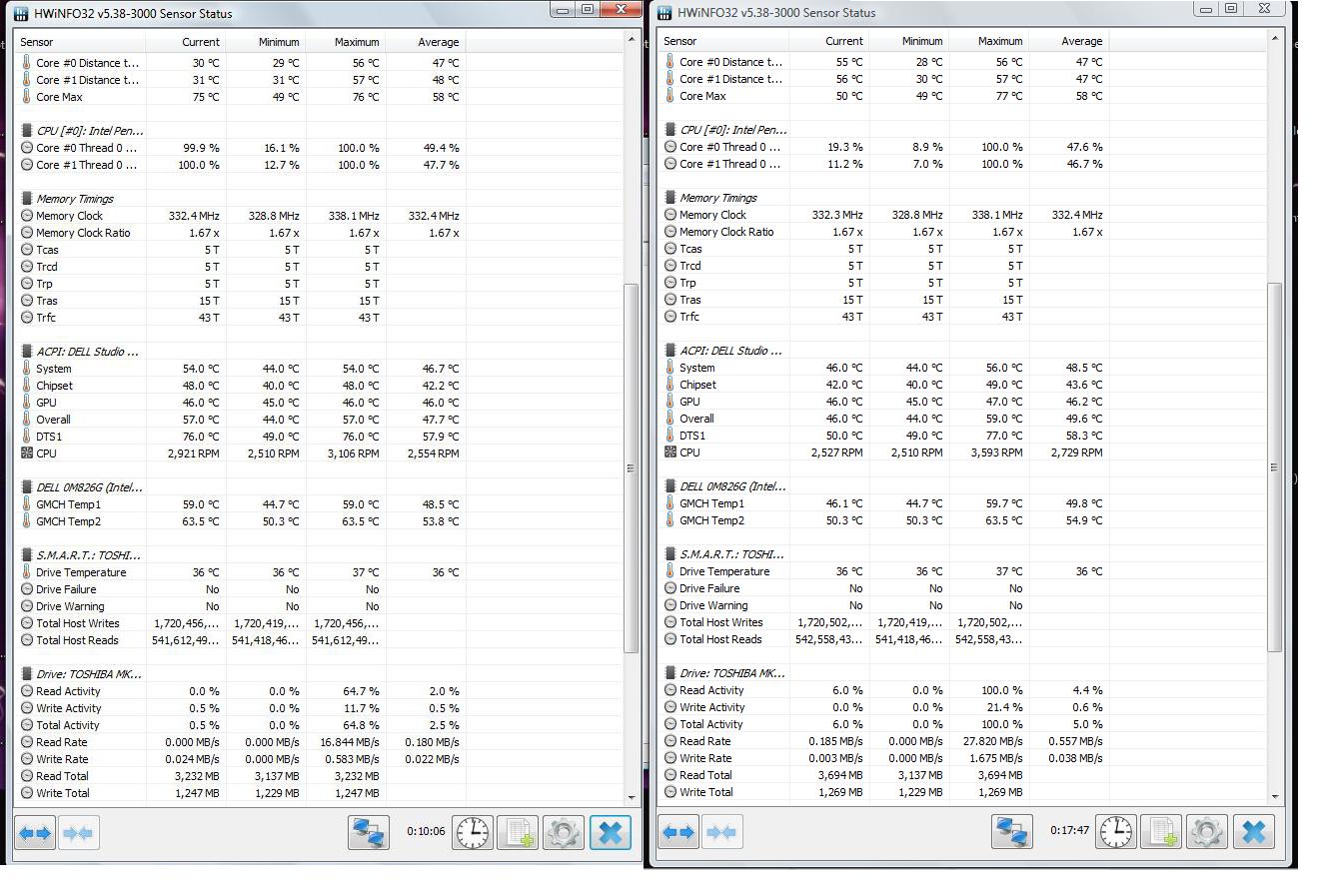

    w moim Dell-u Studio 1737 od pewnego czasu zaczęła powoli rosnąć temperatura, wentylator pracuje non stop. Wcześniej nie załączał się przy małym obciążeniu. Najwyższa temperatura wg HWMonitor jest w punkcie TZ00 w spoczynku 50-70°C (znalazłem iż TZ00 = DIMM niby to RAM ale nie jestem pewien)
    Chce wyczyścić układ chłodzenia i wymienić pastę/thermopady.
    By się poważnie za to zabrać i nie unieruchamiać komputera na kilka dni chce zakupić wcześniej odpowiednie rzeczy..
    Czy ktoś z kolegów mógłby doradzić jak jest fabrycznie:
    Gdzie powinny być thermopady, jakiej przewodności cieplnej i jakiej grubości ?
    Gdzie pasta?
    Niestety nigdzie nie mogę znaleźć (serwisówce też nie ma)

    Zamieść screena z HWiNFO z zakładki "sensors" zarówno w idle jak i w stresie =>

    TAK NA SZYBKO: temperatury po minucie procesora na 100%. Temperatura szybko skacze do 70-80stopni, potem wentylator rozkręca się i hamuje szybki wzrost temperatury.
    Core max. 77 stopni.
    Czyli można domniemać że w stresie pójdą ostro w górę.
