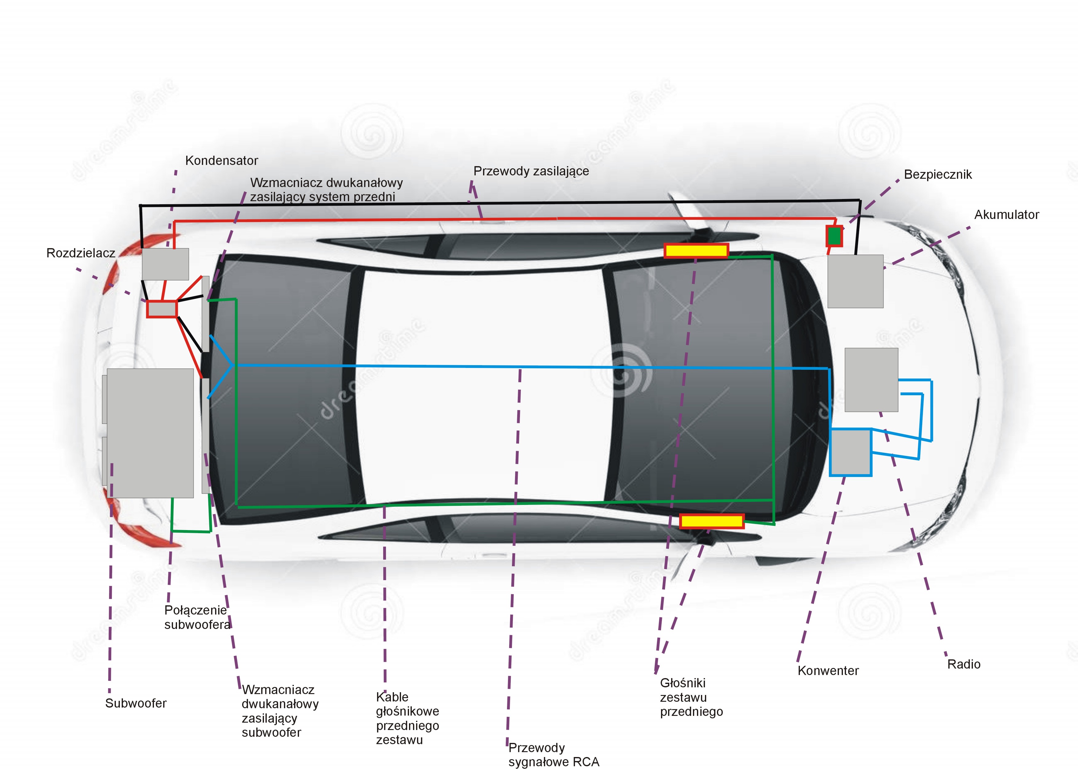

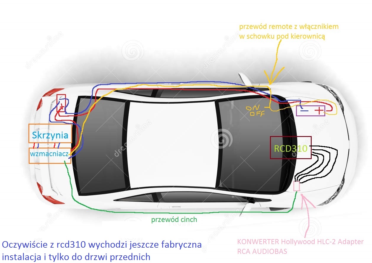

Czy ktoś z was doradzi zestaw do golfa V? Czy któryś z tych zestawów sprawi, że będę mega zadowolony czy jeszcze jakiś inny? Fabrycznie był słabiutki 3way, a obecnie mam Hertz ESK 2way napędzane tylko przez fabryczne radio z golfa wyższej generacji tzn. rcd310 z mp3. Wspominam ponieważ "syczki" z tego zestawu na styk weszły w miejsce po fabrycznych więc chciałbym jak najmniej bez "rzeźbienia".
Na chwilę obecną mam tak:
...a chciałbym zmienić głośniki w przednich drzwiach i je zasilić, najlepiej gdyby to wyglądało jakoś tak:
wychodzi na to, że potrzebuję tylko: zestaw głośników 3-way do przednich drzwi, wzmacniacz do ich zasilenia, trochę kabli (OFC?) oraz trochę pracy.
