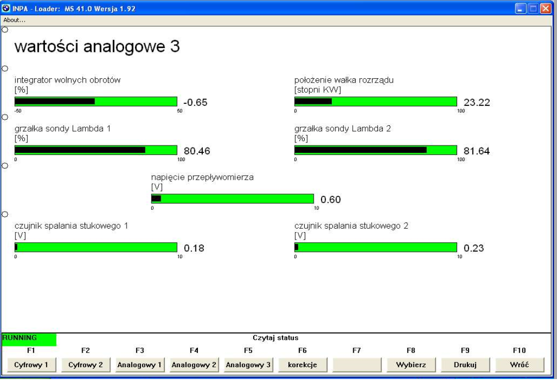

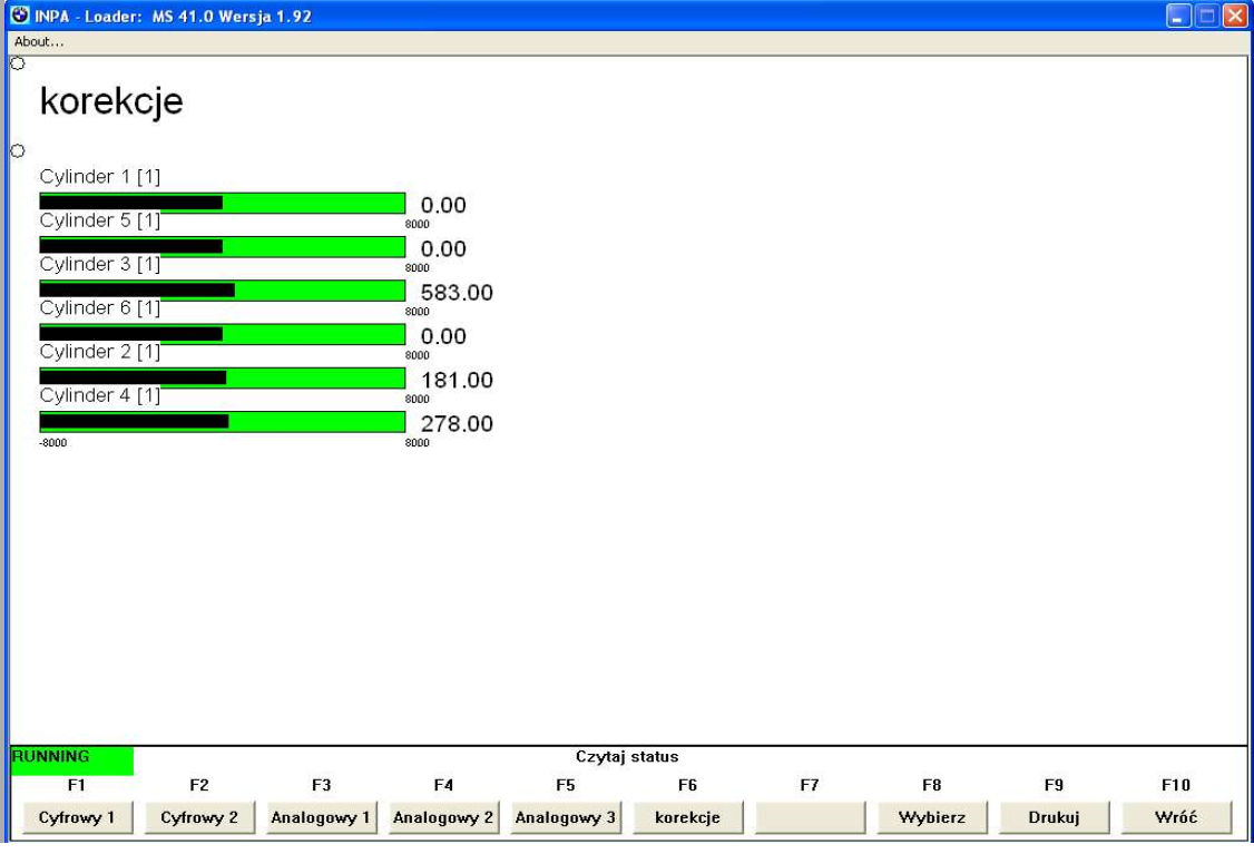

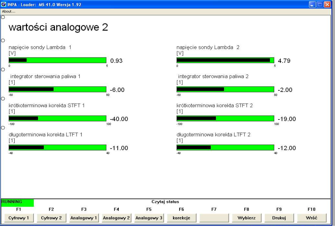

    Moja e36 320iA (m52b20)pali trochę za dużo benzyny. Przy dojazdach do pracy 8km w jedną stronę wyszło teraz 15.5L. Wiem, że automat i krótkie odcinki ale jest coraz gorzej. Jeśli chodzi o ostatni zrzut, czyli korekcja na konkretnych cylindrach, to jeszcze miesiąc temu na 2 i 3 były podwyższone, a na reszcie po 0. Teraz 2,3,4 są podwyższone i na 5 co jakiś czas skoczy do 100, więc też słabo. Dolot szczelny, świece nowe, fajki nowe. Więc zostają cewki lub wtryski? Adaptację też kasowałem wczoraj, po czym przejechałem 50km obwodnicą.

    Strasznie zalany. Jeśli sondy sprawne stawiał bym na przeplywke ale niech fachowcy sie wypowiedzą.

    Masz za duże wartości w położeniu i zbyt dużą ilość powietrza jak na 2.0.
    Zobacz czy przepustnica jest całkowicie zamknięte.
