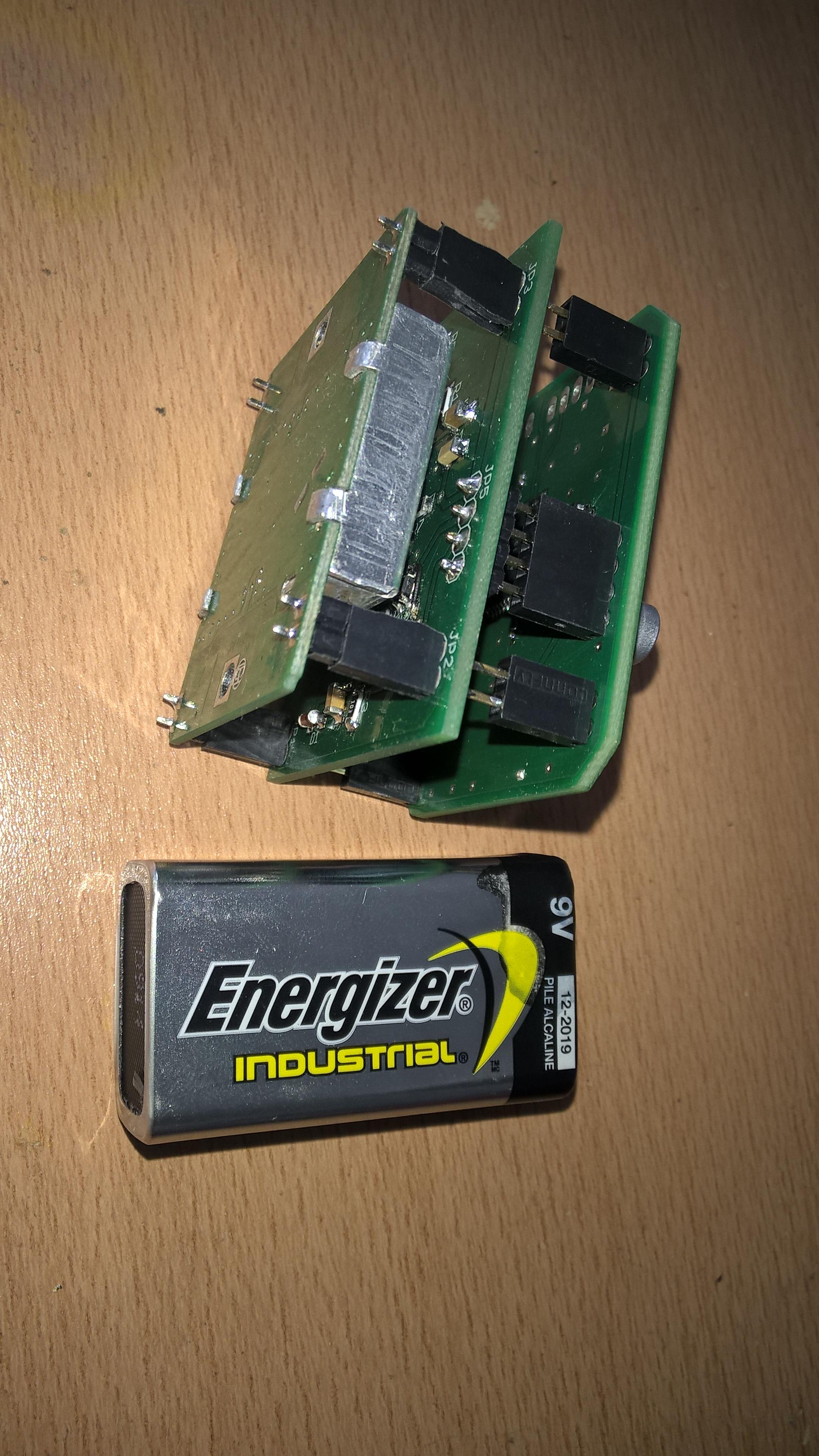

    A dlaczego zakładasz użycie czujnika PIR, skoro nie chcesz aby układ był widoczny zastosuj układ mikrofalowy np.: HB100 albo coś gotowego. Są układy które od razu są skalibrowane do pracy pod płyta GK.
    Całość może mieścić się w puszce podtynkowej, jak ta "kanapka".. czyli HB100 + układ przetwarzania danych + sterownik ATmega Jak zbudować mały czujnik PIR do sufitu z zasięgiem 3-5m i niskim poborem prądu?

    Ale widzę, że możliwości tego czujnika sa bardzo dobre w stosunku do ceny, no i idzie go całkowicie schować. Mam jednak jedną wątpliwość: czy będzie to bezpieczne dla ludzi? (będzie w takim miejscu umieszczone,nieczęsto uczęszczanym, ale jednak). Przyznam, że nie miałem jeszcze okazji wgłębic sie w specyfikację i nie wiem jakiej mocy fale emituje ten czujnik.
    Tak jak wcześniej wspomniałem, nie zdążyłem się wgłębić w specyfikacje, ale jaka będzie czułość gdy będzie to schowane nad regipsem grupości 1cm? Sięgnie sygnał do ziemi? I czy wyłapie on ruch na powierzchni około 1m^2 przy podłodze? Próbowałem szybko znaleźć jakieś informacje, ale nie udało mi się: jaki on ma pobór mocy? Na załączonym obrazku widzę, że nie potrzeba "wielkiego" zasilania, ale na ile to wystarczy? Chcę do tego jeszcze dołączyć nadajnik/odbiornik fal radiowych, ale to dużego poboru mocy nie będzie miało.

    Moc układu i jego oddziaływanie na otoczenie jest znikome, powiem tyle, że ma on mniejsza moc niż nadajniki standardowo stosowane do drzwi automatycznych np. w marketach. Co do kąta nadawania odbioru to jest dość szeroki. Zapytam a może nawet zrobimy testy jak działa przez płytę. co do poboru prądu to nie pamiętam, ale wszystko powinno być w dokumentacji.
    http://www.limpkin.fr/public/HB100/HB100_Microwave_Sensor_Application_Note.pdf
    Na tej stronie znajdziesz tez aplikację do czujnika z która całkiem ładnie działa.
