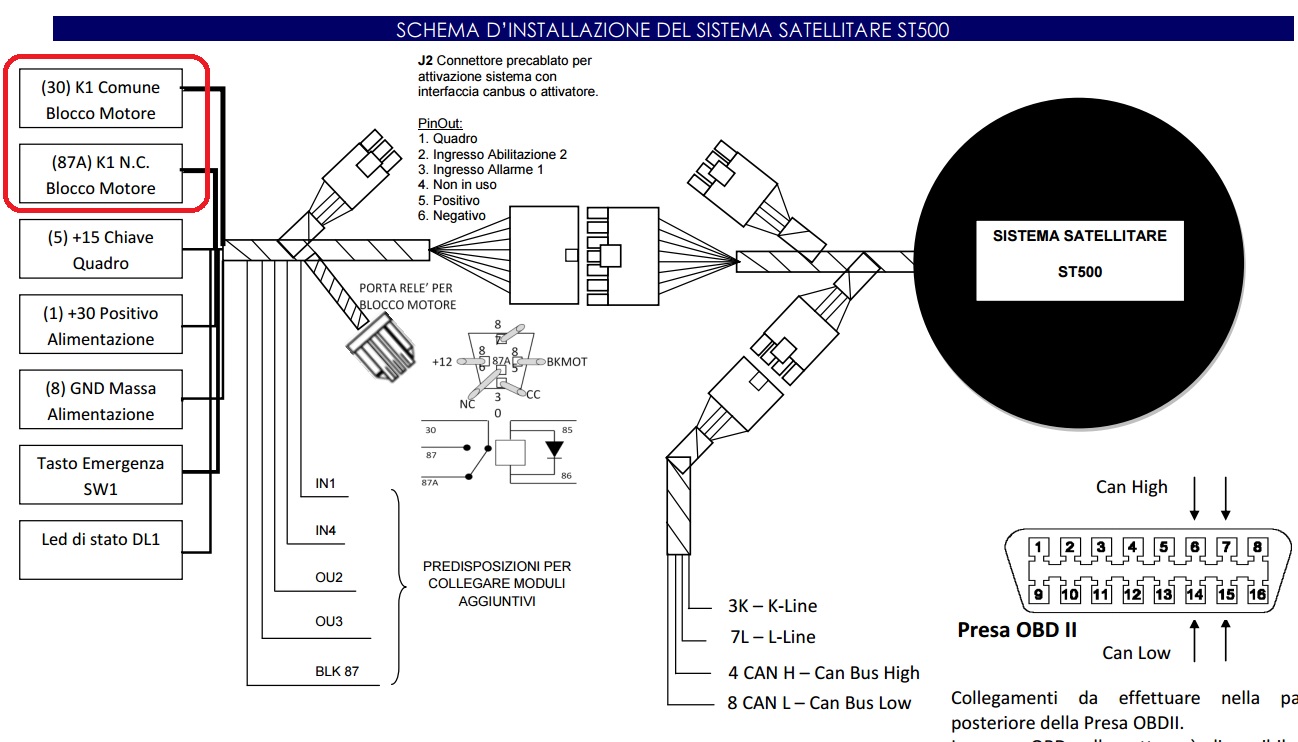

    Witam, mam w aucie założony system GPS z Włoch o nazwie Sirio ST500 + centralka DS3333T.
    Niestety wygasł abonament i nie opłaca się go wykupować ca.240Eur/rok.
    W związku z powyższym czy mogę z tej centralki wypiąć wtyczkę i w ten sposób się go pozbyć?
    Chcę go usunąć z tego względu, że pobiera cały czas energię i nie chcę mieć rozładowanego akumulatora.

    Po dołączeniu centralki i modułu CAN wszystko powinno działać poprawnie, pod warunkiem zwarcia przewodów blokady zapłonu. Oznaczyłem je na schemacie czerwonym prostokątem.
    Jeśli blokada zapłonu została podłączona to zapewne te dwa przewody idą do przeciętego przewodu w instalacji pojazdu. Należy go ponownie złączyć.
    Lub mniej elegancko - zlutować końcówki zaznaczonych na schemacie przewodów.

    Czy jeśli odłączę wtyczki od centralki i motor nie zapali to wystarczy te wtyczki ponownie podłączyć lub zlutować te dwa przewody? Nic sie nie powinno zawiesić ? Jeśli po odłączeniu wtyczek auto odpali tzn. że nie ma potrzeby szukać dalej i wszystko będzie ok?
    Tak jest.

    Auto jeździ, jest to MB W204
    Jeżeli "coś się nie uda" to naprawa rygla blokady (ESL, ELV), stacyjki (EZS), kluczyka itp wielokrotnie przewyższy koszt demontażu centralki GPS w specjalistycznym warsztacie.
