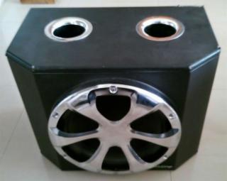

    Nabyłem wzmacniacz Crunch GTS 4125 (opłacało się za 200zł? ) z subem Tuning Power Crunch GTS 4125 - Jaki subwoofer do 250 zł do Megane Classic?.
    Nie wiem jakiej jest on mocy ale na pewno mniejszej niż wzmacniacz (bo przy glosniejszej muzyce tak jakby przestaje grać tzn membrana się rusza i wydaje z siebie dziwny dźwięk, nie wiem jak to nazwać nawet) i chciałbym go zamienić na jakiś który będzie pasował mocowo do tego wzmaka oraz był w obudowie zamkniętej bo zależy mi na szybkim basie. Co polecacie? I czy ktoś się orientuje jaką ten sub ma moc?
    Cena najlepiej do 200-250 zł.
    Będzie to jeździło w Megane Classic (z obecnym subem głośniki w drzwiach (peiying py-in1601m) są w stanie zagłuszyć bas dobiegajacy z bagażnika, w sumie nie czuję nawet żeby ten bas tam był).
    Da się coś zrobić w tej kwocie czy sobie odpuścić? Ew może zmienić głośniki z przodu zamiast skrzyni i co wtedy polecacie?

    Przede wszystkim to co jest na zdjęciu to obudowa bass reflex a nie obudowa zamknięta. Po drugi ten Crunch to wzmacniacz 4-kanałowy, więc do napędzania subwoofera średnio się nadaje.
    TU http://www.audiodesign.de/downloads/manuals/GTS_Amps.pdf masz jego parametry. Przy 2 omach zgodnie z tabelą możesz z niego wycisnąć 2x250Wat RMS i 0,1THD. Jeżeli chcesz wykorzystać tą skrzynię to musisz znać jej parametry - między innymi objętość. A co do basu w samochodzie to może źle go podłączyłeś(zła polaryzacja) i dla tego go nie słychać. Musisz sprawdzić wszystko jeszcze raz i pomierzyć skrzynię - objętość grubość ścianek - są wtedy odpowiednie programy do obliczania jaki subwoofer może do niej pasować. Normalnie robi się odwrotnie do zadanego subwoofera dobiera się skrzynię. Są nawet aplikacje na telefon pomocne w obliczeniach. Poza tym: czego się spodziewałeś po subwooferze no name?! Szału nie będzie. budżet też masz ograniczony. Napisz więcej szczegółów to żeby coś rozjaśnić.

    "chciałbym go zamienić na jakiś który będzie pasował mocowo do tego wzmaka oraz był w obudowie zamkniętej" wiem że to bass reflex i dlatego chcę go zamienić na zamknięta. A suba tak jak już napisałem dostałem razem ze wzmacniaczem. Dlatego pytam jaki sub kupić który będzie dobry do tego wzmaka, nie wiem jakie dane ci jeszcze mogę podać wszystko masz podane. Wystarczy dobrze przeczytać o co mi chodzi.
    Kupiłem wzmaka z tym subem bo inaczej nie chciał go sprzedać (wzmacniacza) a cena wydała mi się atrakcyjna.
    Do pewnej głośności jest słyszalny potem wchodzi na dziwne obroty. No po prostu za duża moc wzmacniacza do głośnika dlatego chcę go zmienić.

    Efleny na podstawie czego wyciągnąłeś wniosek, że moc wzmacniacza jest za duża?
    I dlaczego myślisz, że skrzynia zamknięta będzie "lekarstwem" na Twoje niepowodzenie w instalacji subwoofera? Skrzynia zamknięta daje niższą efektywność subwoofera i jeżeli przy br jest mało basu to przy zamkniętej (nawet przy poprawnej instalacji) będzie jeszcze mniej i możesz nie być zadowolony.
    Ale najpierw powinieneś sprawdzić wszystko przed subwooferem czyli jak masz ustawione parametry subwoofer w radiu. Następnie poczytać jak prawidłowo ustawić "gain" na wzmacniaczu względem radia.
    Następnie sprawdzić, jak pisał kolega wcześniej, polaryzację subwoofera. Nie zgranie w fazie powoduje "nakładanie się" basu na siebie i w konsekwencji jego zanik.
    Jeżeli tu wszystko będzie dobrze i dalej nie będziesz zadowolony stawiałbym na słaby jakościowo subwoofer i poleciłbym podjechanie do jakiegoś warsztatu car audio lub sklepu, gdzie można podłączyć u siebie inny i wtedy posłuchać.
    Ale najpierw sprawdź wszystko co napisałem wyżej i to dokładnie.
