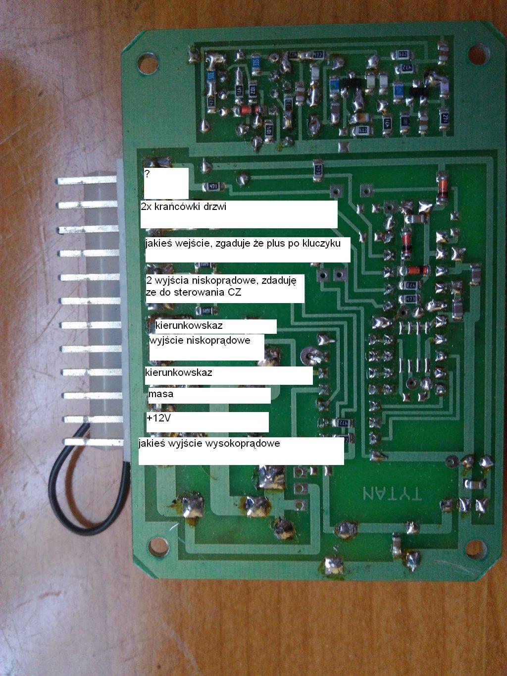

Schemat podłączenia auto alarmu Tytan - brak modelu

    Podaj oznaczenia z układów scalonych. Do czego idą te przewody? Co znajduje się pomiędzy przekaźnikami? Najlepiej zrób zdjęcie pokazujące to.

    Pierwszy układ pod przekaźnikami to TDG 2003AP
    Ten poniżej TDG to ST 62120C6
    a ten najmniejszy to LM 358 N
    przewód w lewym górnym rogu to antena odbiornika a ten koło układu TDG to zwora między 15 wyprowadzeniem układu ST a 15 układu TDG

    ociz
    Masz to zamontowane czy chcesz zamontować? Jeśli to drugie to nie warto, bo to jakieś prymitywne dziadostwo.
    Trochę pozgadywałem:
