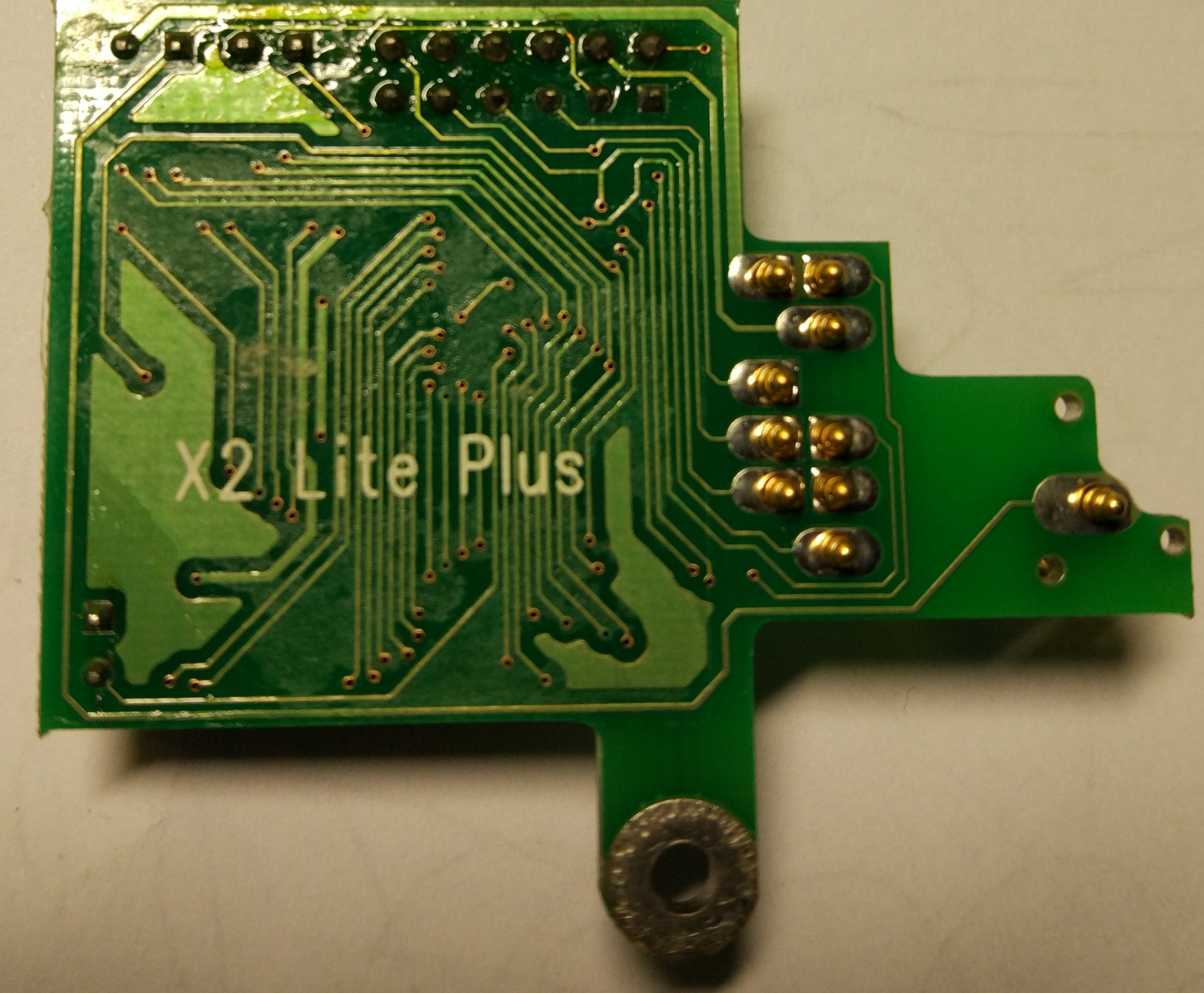

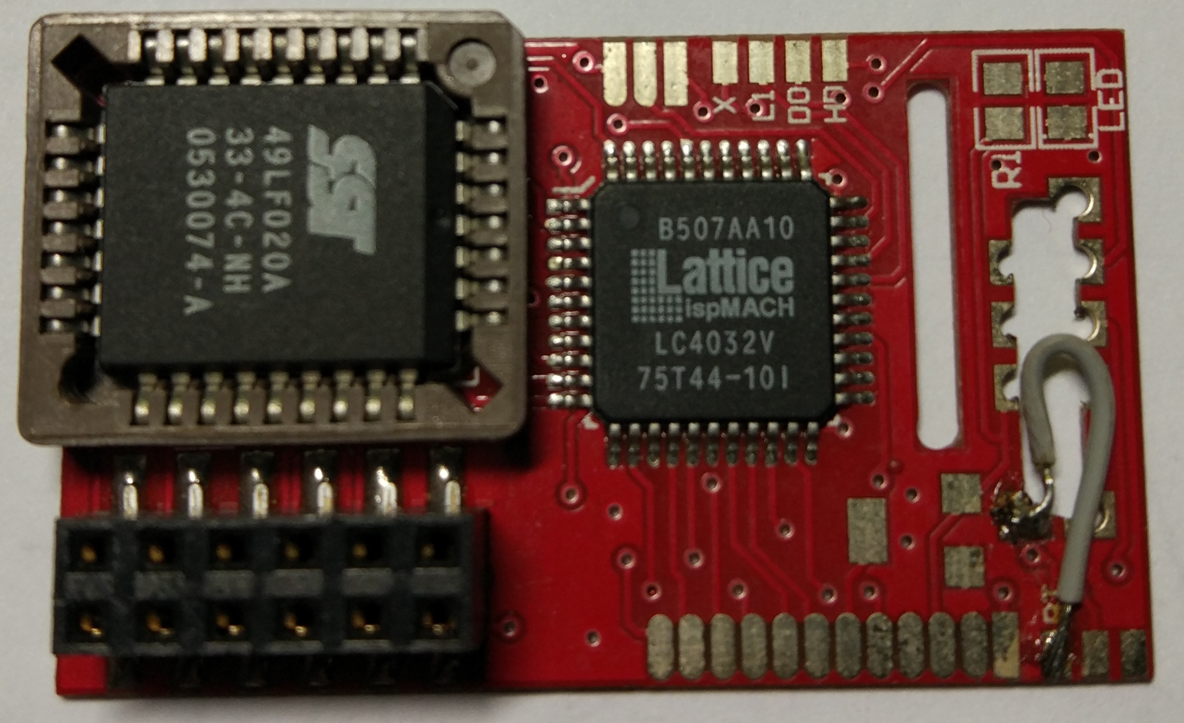

    Parę lat temu otrzymałem xboxa w którym ktoś zaczynał kombinować z przerobieniem. Dodatkowo dostałem z nim chip Aladdin Advance V1.0-v1.6 - nie zamontowany.
    Spróbowałem z ciekawości uruchomić konsolę, ja można było przypuszczać pojawia się błąd "Your xbox requires service" z kodem 05. Nie mogę dokopać się do informacji o starym xbox'ie i jedyne co udało mi się na ten temat doczytać, że to problem z dyskiem twardym, który nie jest zamknięty i że dysk musi być zamknięty lub należy zainstalować modchip. Otworzyłem konsolę i patrzę - a jest tam zainstalowany na nóżkach 'dociskowych' chip "X2 Lite Plus" - czy w takim wypadku chip jest zainstalowany niepoprawnie?
    Można jakoś naprawić w domowych warunkach taki problem?
    A jeśli trzeba będzie faktycznie zainstalować ten chip Aladdin - mogę tutaj skorzystać z instrukcji dostęnych na youtube do innych wersji chipu? (znalazłem jedynie na Aladdin XT Plus2).
    Według numeru seryjnego posiadam pierwszą wersję konsoli z 2002 roku.
    Tak wyglądają chipy o których pisałem:
    Zainstalowany:
    XBOX pierwszej generacji - prawdopodobnie po nieudanej przeróbce XBOX pierwszej generacji - prawdopodobnie po nieudanej przeróbce
    Drugi chip który otrzymałem z konsolą:
    Zakładam, że teraz nie ma możliwości przywrócenia konsoli do stanu fabrycznego - bez modyfikacji... Czy mógłbym prosić o poradę co z takim fantem można zrobić?

    Potrzebujesz eeprom.bin aby zablokować dysk (Link). W Twoim wypadku potrzebny jest ktoś z już przerobionym xboxem pod którego podpinasz swój dysk. Drugi sposób to kombinowanie z tymi chipami, jeśli masz jeszcze wlutowanego w konsoli to spróbuj ją uruchomić trzymając dłużej przycisk włączania. Jeśli to nie da rady kombinuj z tymi zworkami. Co do chipa alladin to wygląda tak samo jak xt2 więc sam musisz podjąć decyzję.

    Najłatwiej jest kupić nowy chip i go wlutować, i po problemie.
