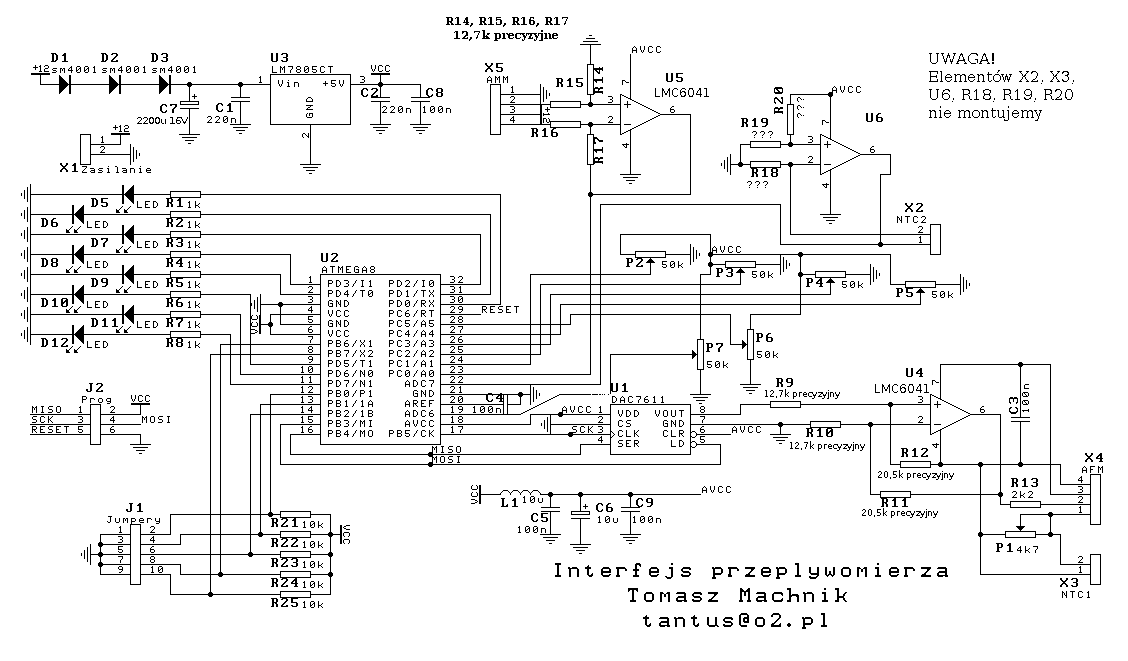

    Czytałem regulaminy ale nie do końca wiem, jak powinienem zamieścić to ogłoszenie. Zlecę wykonanie układu sterowania przepływomierzem w samochodzie bmw e32. Projekt ten zrobił jeden z użytkowników forum elektroda, ale udostępnił go do użytku dla wszystkich. Tu jest jego temat, a w nim potrzebne wszystkie pliki i schematy. https://www.elektroda.pl/rtvforum/topic812770.html
    Ile może kosztować wykonanie takiego układu (usługa)? Nawiasem mówiąc, to najchętniej wykonałbym to we własnym zakresie (umiem posługiwać się lutownicą), szukałem nawet jakiejś odpowiedniej literatury dla początkujących, ale niestety nie znalazłem - stąd pomysł żeby to zlecić. Czekam na oferty.

    Dziękuję za rady, już do niego wcześniej pisałem, ale niestety nie odpowiada na wiadomości, być może nie loguje się do serwisu.

    50zł to będą kosztowały same obwody drukowane...a gdzie reszta? Chyba musisz wykonać to sam...do lutego poduczysz się.

    50zł wpisałem, ponieważ dostałem upomnienie od administracji że jakąś cenę muszę wpisać. Nie znam się na temacie za bardzo w sensie ile co kosztuje. Jednak jeśli cena przekroczy powiedzmy 300zł, to mogę kupić już używany sprawny oryginalny przepłowomierz.

    Sprawa nie jest wcale taka prosta. Projekt owszem jest udostępniony, ale płytka w mało popularnym formacie Protel, soft trzeba skompilować. Może skończyć się na przerysowaniu płytki do EAGLE itp, a to już pół dnia roboty. Myślę, że przy 1-2 sztukach to się nikomu nie będzie opłacało poświęcać powiedzmy tygodnia na przerobienie projektu, wykonanie płytek, montaż, jakieś wstępne testy.

    Stare pliki PCB z programu Protel Traxedit (obecnie jest to program darmowy) powinny bez problemu dać się otworzyć przez Altium Designer lub zaimportować do Circuit Studio.

    Jeśli chodzi o kompilację programu i programowanie ATMEGA8 to mogę to już zrobić we własnym zakresie, ponieważ umiem zrobić to we własnym zakresie. Jak na wstępie napisałem, to najchętniej wykonałbym taki układ samodzielnie, ale kompletnie się na tym nie znam. Gdyby ktoś był tak życzliwy i pokierował mnie "Od czego zacząć" to byłbym bardzo wdzięczny. Próbowałem też znaleźć jakiś odpowiedni dział na forum gdzie mógłbym się udać po poradę, ale też nic nie znalazłem, a nie chcę robić bałaganu zbędnego.

    Płytka drukowana jest dwustronna. Jesteś w stanie sam ją sobie wykonać metodami "chałupniczymi" (termotransfer, fotochemia)? Jeśli tak, to wystarczą ci tylko wydruki obu warstw np. w pliku PDF. Myślę, że w dziale Pomoc PCB, ktoś posiadający program Altium Designer mógłby je przygotować.

    Czy ktoś może mnie nakierować na jakąś lekturę jak przygotować te "GERBERY" dla każdej warstwy? Chętnie się czegoś nauczę i zrobię we własnym zakresie.

    Każdy porządny program do projektowania płytek ma możliwość eksportowania plików w formacie Gerber. Zacznik od darmowej wersji programu Eagle.

    niestety, ale Eagle nie jest w stanie otworzyć pliku z rozszerzeniem .PCB
